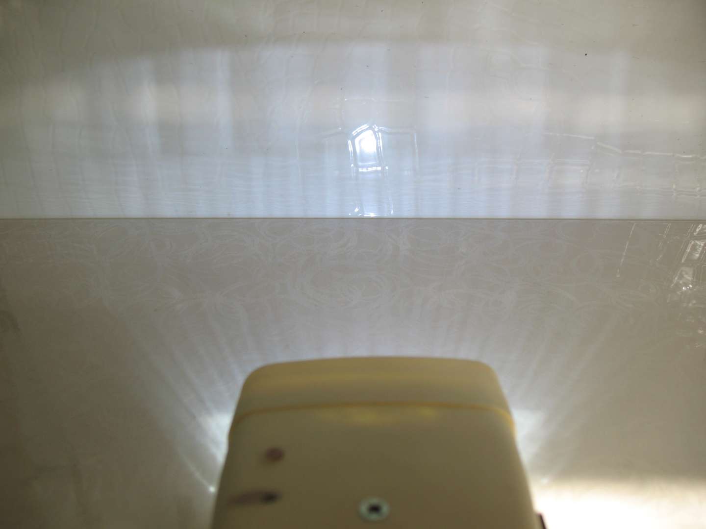

Фарка.
И она достойна отдельной фотосессиии ибо красотка :)

Валялась она у меня давно. В своё время была куплена отцом для "Украины", вроде бы в комплекте с динамкой и задним фонарём. Тамим и стояла большую часть своей жизни. Была оклеена наклейками, Одна вырезка из "Юного Техника" из статьи про законы Мёрфи гласила "Первый закон езды на велосипеде. Независимо от того, куда вы едете, - это в гору и против ветра". Лампочки по 6 вольт постоянно перегорали, и в конце концов была воткнута на 13,5 вольт. Чтоб она нормально светила приходилось ездить довольно бодро :) На солнце она сильно пожелтела, очень сильно, а от наклеек остались светлые пятна. Вид был весьма непрезентабельный. Вон там слегка видно, цвета была такого же как грипсы.
Грязно-жёлто-коричневая сверху, зато снизу почти белая. Сначала я хотел её покрасить. Но это не очень конечно. Потом обклеить самоклейкой, Тоже не фонтан. В конце концов, пошкрёбши ножом, выяснилось что слой желтизны тонкий, легко соскабливается и её просто зачистил наждачкой. Сначала покрупнее, потом мелкой, и в конце натёр хлопковой тряпкой, чтоб была гладкая.
Заряжается от usb, ван пис дизайгн как сейчас модно, никаких проводов.

В процессе светит красным, когда зарядится - синим. Окно для индикаторов залито прозрачным термоклеем.
Внутри два аккумулятора от телефонов на 700 и 900mAh, спаяннных параллельно, плата зарядки TP4056, выключатель и диод Cree XR-E https://www.cree.com/led-components/pro ... xlamp-xr-e Фото потрохов представлено на прошлой странице.
387.jpg [ 63.84 КБ | Просмотров: 3365 ]
Диод привинчен к медному радиатору из полосы.Драйвера нет, токоограничивающего резистора тоже нет за ненадобностью - аккумуляторы выдают максимум 1,2 ампера, а диод легко переваривает полтора. Собственно простейшая конструкция - батареЙка, лампочка и выключатель. Никаких потерь. Плата зарядки с защитой от переразряда, но поразмыслив я включил диод минуя защиту. Ибо защита должна срабатывать при падении напряжения около 2,5 вольт, но сам-то диод закроется при где-то трёх вольтах. Поэтому и на защиту тоже никаких потерь, а диод светит до последней капли электричества, которую сможет вытянуть.
Светит широким веером, с полосочками соответвующими рисунку рассеивателя. Легко освещает всю комнату. Для дорог общего пользования слишком широко а для парка и доехать до дачи по кучугурам в самый раз. И светит достаточно ярко - исходя из даташита диод выдаёт 99 люмен на ватт, что с 1,2 ампера получается почти 400 люмен. В понятных единицах измерения это как конвой S2 в среднем режиме. Но так светит недолго, в течении получаса напряжение падает до 0,7 - 0,6 ампера, и заканчивается час с 0,3. Второй час завершается со 100mA, и дальше на уровне 70-50 mA светит ещё несколько часов. Это как обычный фонарик с базара на пяти выводных диодах. Просадить до того чтоб совсем погасла мне не хватило терпения, в ходе эксперимента фара включенная в пять вечера светила всю ночь, и в двенадцать следующего дня всё ещё тускло, но светила. На этом мне надоело и выключил. Таким образом сначала ярко а потом долго, и остаться совсем без света не получится, даже если захотеть.
388.jpg [ 47.75 КБ | Просмотров: 3365 ]
389.jpg [ 51.25 КБ | Просмотров: 3365 ]
390.jpg [ 51.17 КБ | Просмотров: 3365 ]
