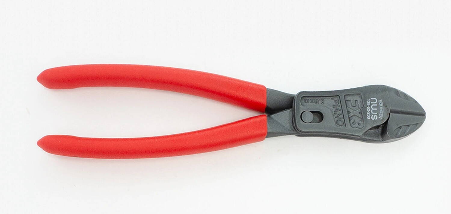

godspeed писал(а):
А вот найти видосик где перекусывали бы болторезом именно велосипедную цепь, так и не удалось.
Она перекусывается обычными кусачками с удлинёнными ручками, типа таких.

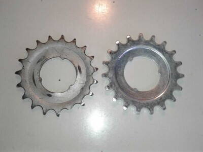

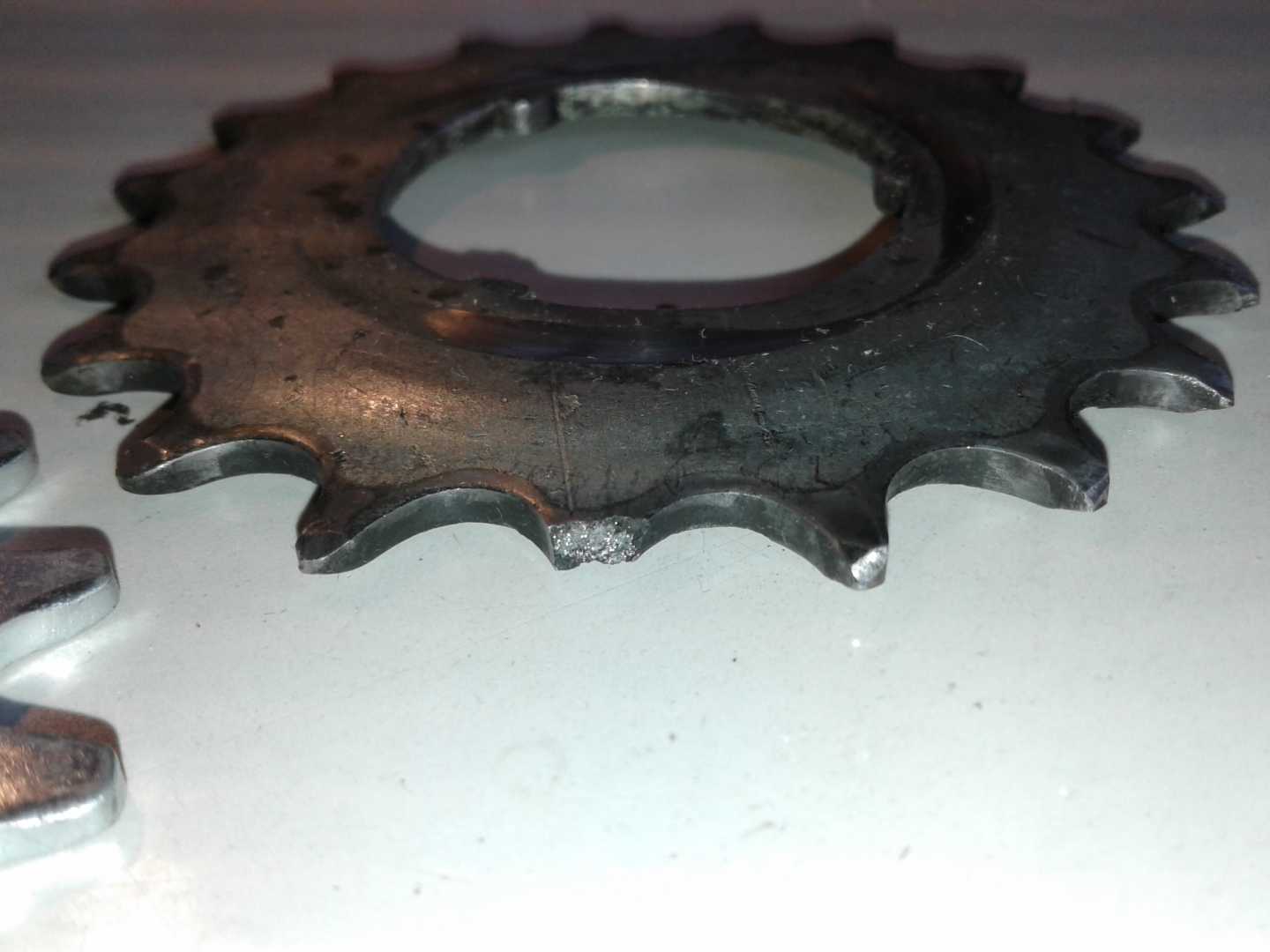

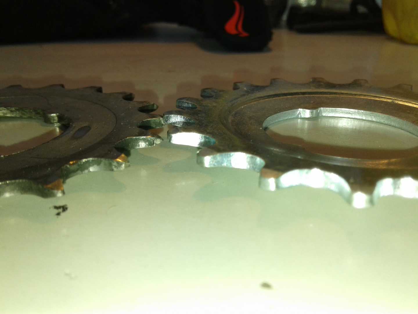

До цепи пока дело не дошло, но зато я сломал звезду
448.jpg [ 66.91 КБ | Просмотров: 7523 ]
Однажды при езде поколдобинам на быстром каденсе таки хрустнуло. Громко и хорошо хрустнуло. Но ничего вроде не произошло, я отметил себе что надо посмотреть на зубья и поехал дальше. Но так и не проверил и на следующий раз на полпути цепь слетела. Тут и стало видно что зуб отсутствует.
449.jpg [ 74.3 КБ | Просмотров: 7523 ]
Надел цепь и доехал, аккуратно вращая, без приключений.
Куплена звезда новодел. Отличается от хвз более глубокой выштамповкой, соответственно линия цепи сместилась на миллиметр-полтора. Зато ровная :) Пильнуть напильником забыл, но по утверждениям продавца твёрдая.
450.jpg [ 58.73 КБ | Просмотров: 7523 ]
Ну и раз уж пришлось снимать заднее колесо то были заменены (очередной раз) покрышки. GRL viewtopic.php?f=19&t=280744#p1952185 меня окончательно достала. Тяжёлая, жёсткая - на высоком давлении более менее норм, а на низком мелочь не ест только подпрыгивает как на мячике. Шланг шлангом.
Теперь сюда переехали Kenda NPJ. Ныне известные как Kranium, Kwick Seven.5, Kwick Nine или просто K1052.
Мои еще под именем NPJ. 26 естественно, проволочный корд, при этом вес 600-650 грамм или около того. Ширина 2,1 54 мм, реальная на ободе 19 мм и давлении две атмосферы таки есть 54 мм. На давлении 3 атмосферы раздувает до 55 мм, на четырёх до - 56. Хорошие покрышки.
Наконец-то на этом велосипеде :smile: И впервые здесь обе одинаковые. Сенсация! :D
Зазорчики по нижним перьям на трёх атмосферах по два мм. Норм, не пилит :)
Стало ощутимо лучше
451.JPG [ 117.9 КБ | Просмотров: 7523 ]

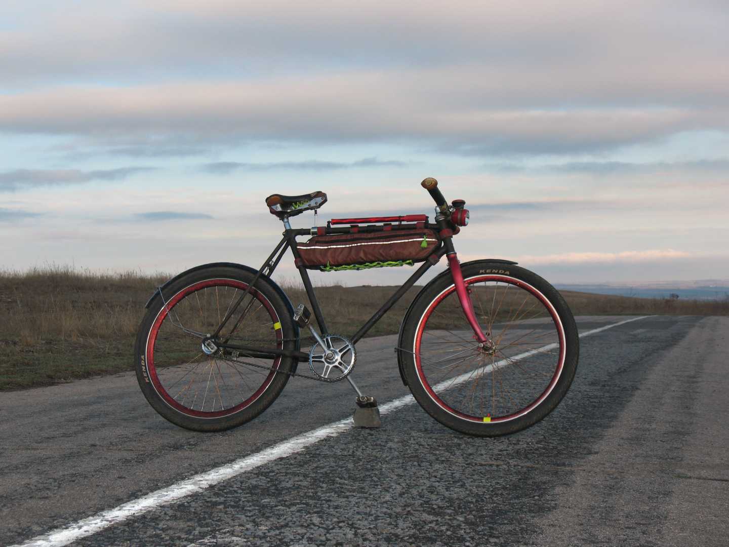

Чисто напомнить как он выглядит относительно чистым :)

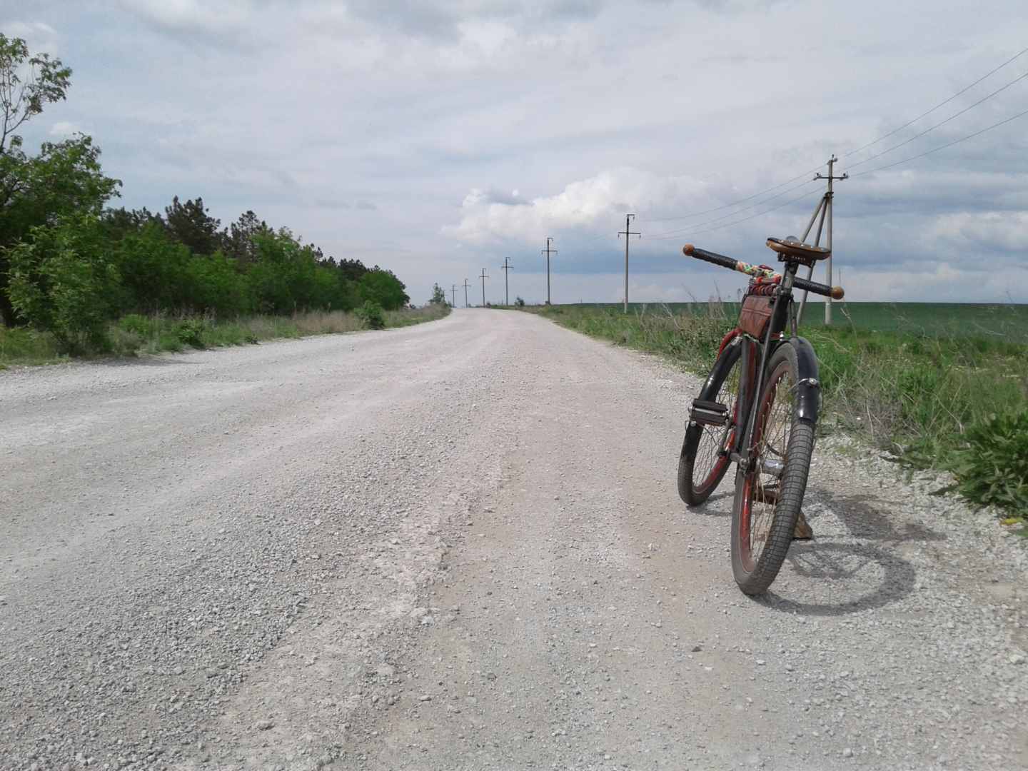

Ехал грэвел через гравий и использовался по назначению :)
453.jpg [ 142.59 КБ | Просмотров: 7296 ]
Вы не находите что хайп по гревелам начинает спадать? Или это мне кажется? :smile:
