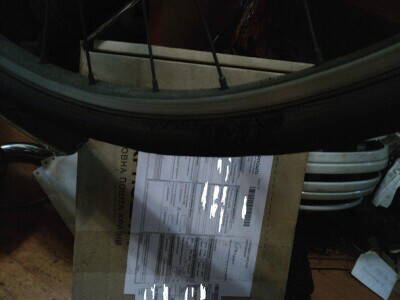

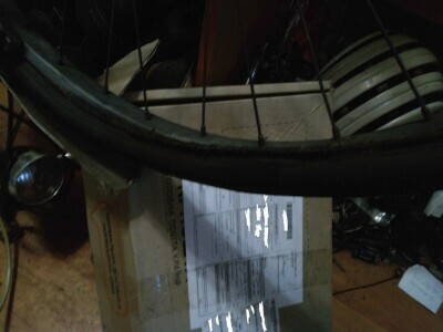

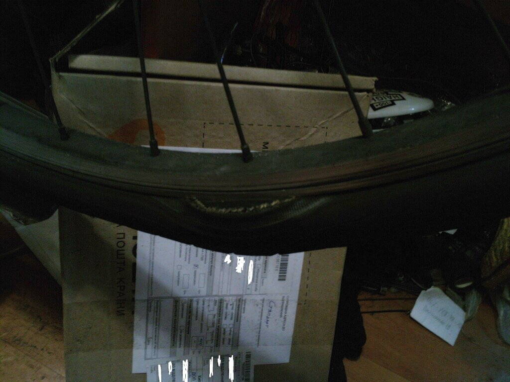

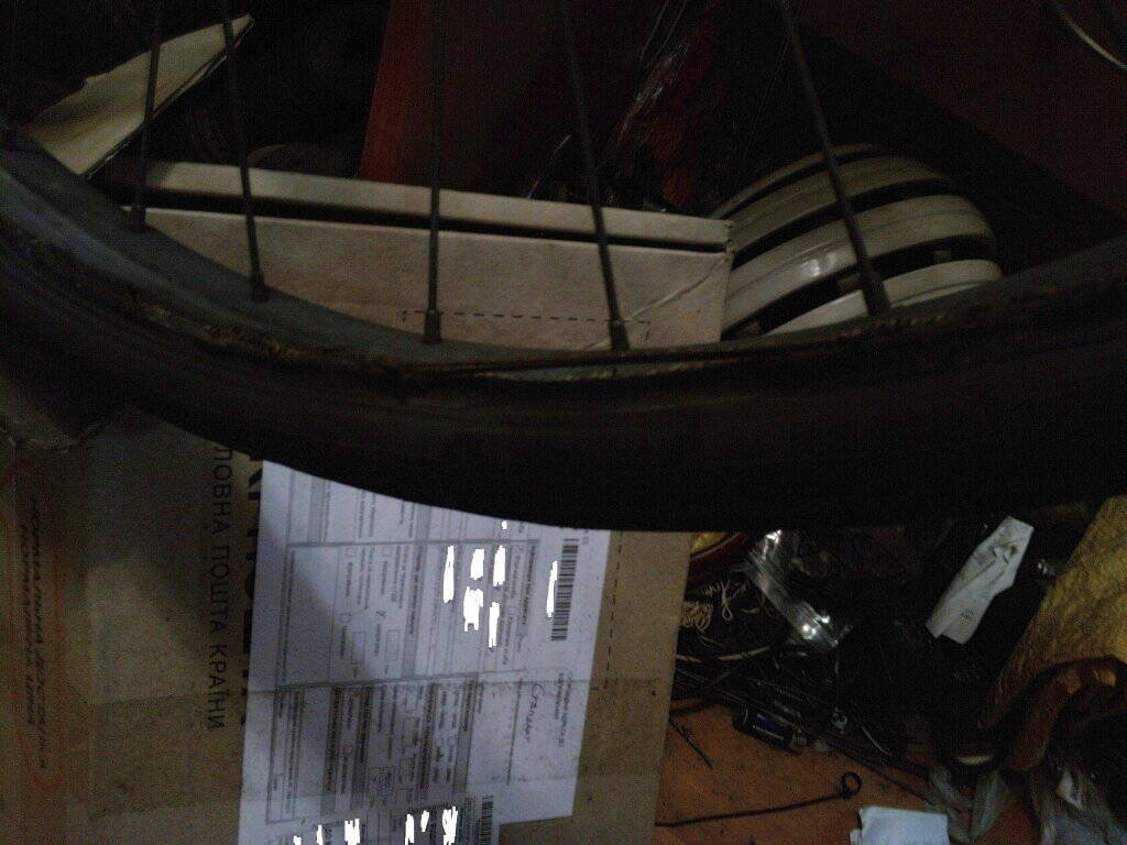

вчера вылезла грыжа на покрышке, стала цеплять за раму, ехать тяжело, корд оторвался от металических проволок в нём, зашил, 3 атмосферы держит.
p.s.
кассету и цепь поменял, но снова пришлось купить говонокитай, срочная замена увы.
период зимнего блэкаута и слепой езды по ямом обошолся мне в 39 сломаных спиц и 1 обод.
