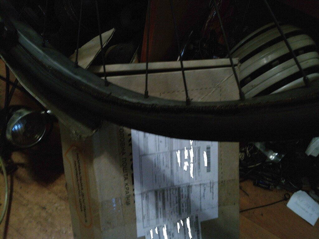

вчера вылезла грыжа на покрышке, стала цеплять за раму, ехать тяжело, корд оторвался от металических проволок в нём, зашил, 3 атмосферы держит.
p.s.
кассету и цепь поменял, но снова пришлось купить говонокитай, срочная замена увы.
период зимнего блэкаута и слепой езды по ямом обошолся мне в 39 сломаных спиц и 1 обод.
PIC_4980.JPG [ 123.91 КБ | Просмотров: 10513 ]
PIC_4983.JPG [ 130.58 КБ | Просмотров: 10513 ]
PIC_4985.JPG [ 126.98 КБ | Просмотров: 10513 ]
PIC_4986.JPG [ 128.77 КБ | Просмотров: 10513 ]

вчера проколол переднее зашитое колесо, доехал ~5км на полностью спущеном и приготовился его менять. По дороге -1 спица, заменил. камеру заклеил - 2 дырки одна от первого пореза, одна от езды на спущеной в ноль растяжки камеры пробило напротив соска, покрышка CST выдержала издевательство и даже не потребовала дополнительной штопки. Накачал, доехал, не спустило.
Ранее седло отремонтировал, по бокам трещины посверлил отверстия и стянул проволокой. Перетянул давно отсутствующее покрытие - Потому что надоело постоянно зашивать дырки в джинсах, 5 пар штанов теперь с латками.
Заварил и усилил багажник который треснул после перевозки 40 кг ящика посылки с почты со смещенным вбок центром тяжести. Когда перевозил 4u сервакв сборе ~50кг багажник выдержал, лопнула спиц а на заднем колесе, да ещё и так что попала в цепь, смяло заднюю перекидку, согнуло обод. Обод после рихтовки, замены спицы к сожалению имеет "яйцо" и 2 несквозные трещины. Выровнял на месте вручную чтобы хотя б докотить, потому что нести 50кг на 2км тяжело. далее разобрал, отрихтовал-собрал. Перекидку разобрал, отрихтовал, собрал, люфт мне не нравится, но работает. Пластиковые шестерни перекидки поменял, износ был слишком велик, у меня были запасные.
перебрал рулевую - достало поскрипывание при подруливании. Смазал, собрал. контргайка откручивается с огромным усилием только трубным сантехническим ключом, видимо резьба повреждена.
