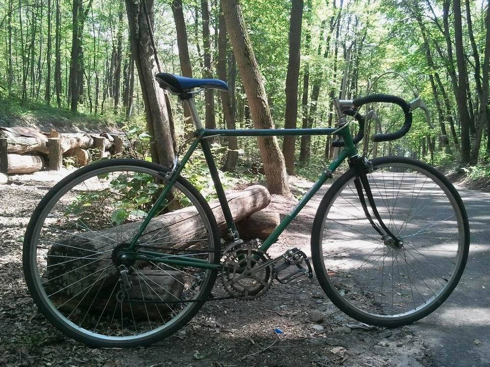

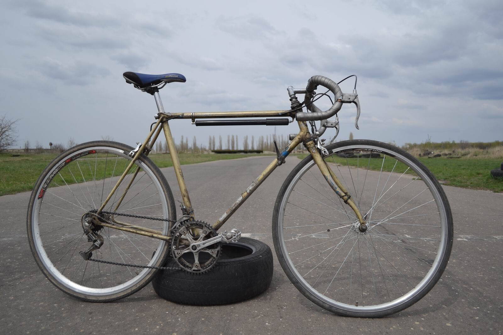

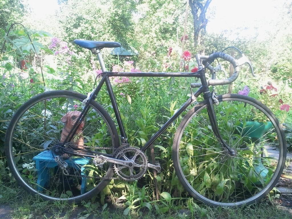

Со спутника снял колеса, шатуны и седло, собрал свой боевой аппарат :cool: .
Cтарт шоссе Москва 80 79год, 246 номер, ростовка 58 см. На нем ездил с 2004 по 2011 года, проехал 51 000 км :smile: , а потом 8 месяцев простоял в разобраном виде, решил его восстановить и перекрасить из золотого в серебрянный цвет. За выходные покрасил раму, перебрал колеса , система трехлапка 40, 51 пятерик 14-22, поставил вынос с рулем и обмоткой, тормозные ручки, вилка от спорта, так как родная попала в бой с пьяным скутеристом. В ближайщие дни поставлю рубашки с тросиками, камеры с покрышками, цепь и надеюсь кто нибудь подарит седло и тупликсы с ремешками.

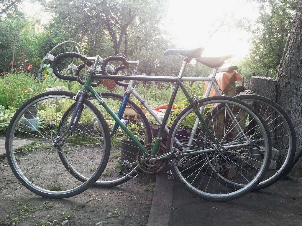

Колеса собрал, троса с рубашками поставил, осталось немного работы.
 Заголовок сообщения: Re: Моя коллекция
СообщениеДобавлено: 25.07.2012 14:01
Сообщения: 122
Город: Воронеж
Зарегистрирован:13.01.2011

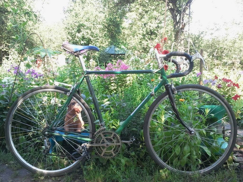

Вчера вечером полнотью собрал, спасибо Владимиру за колеса :smile: , а так еще бы пару дней со вторым копмлектом провозился. Прочистил и смазал втулки, подтянул спицы, снял напряжение, поставил камеры и покрышки, спереди 32мм, сзади пока что 40мм. Также поставил заглушки в руль, цепь, тормоз пока стоит только задний, так как шток в рулевой коротковат на пару сантиметров :sad: и крабики поставить не могу, буду искать клещевые. На этой неделе в планах поменять туристическую 5 скоростную втулку 14-24, на стартоновскую 14-22, перекрасить вилку в голубой цвет и сделать тормоза.

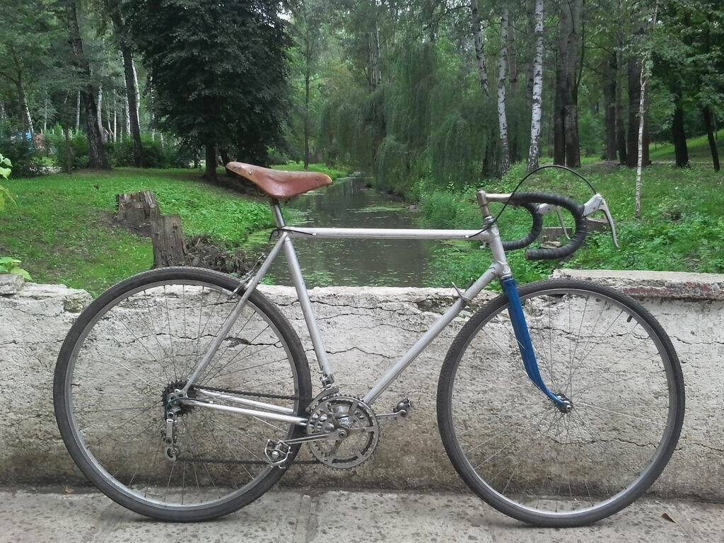

В выходные сделал задний переключатель, теперь отлично натягивает цепь, вчера перекрасил вилку в черный, смотреться стал совсем по другому :smile:

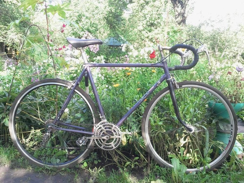

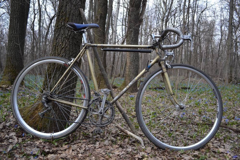

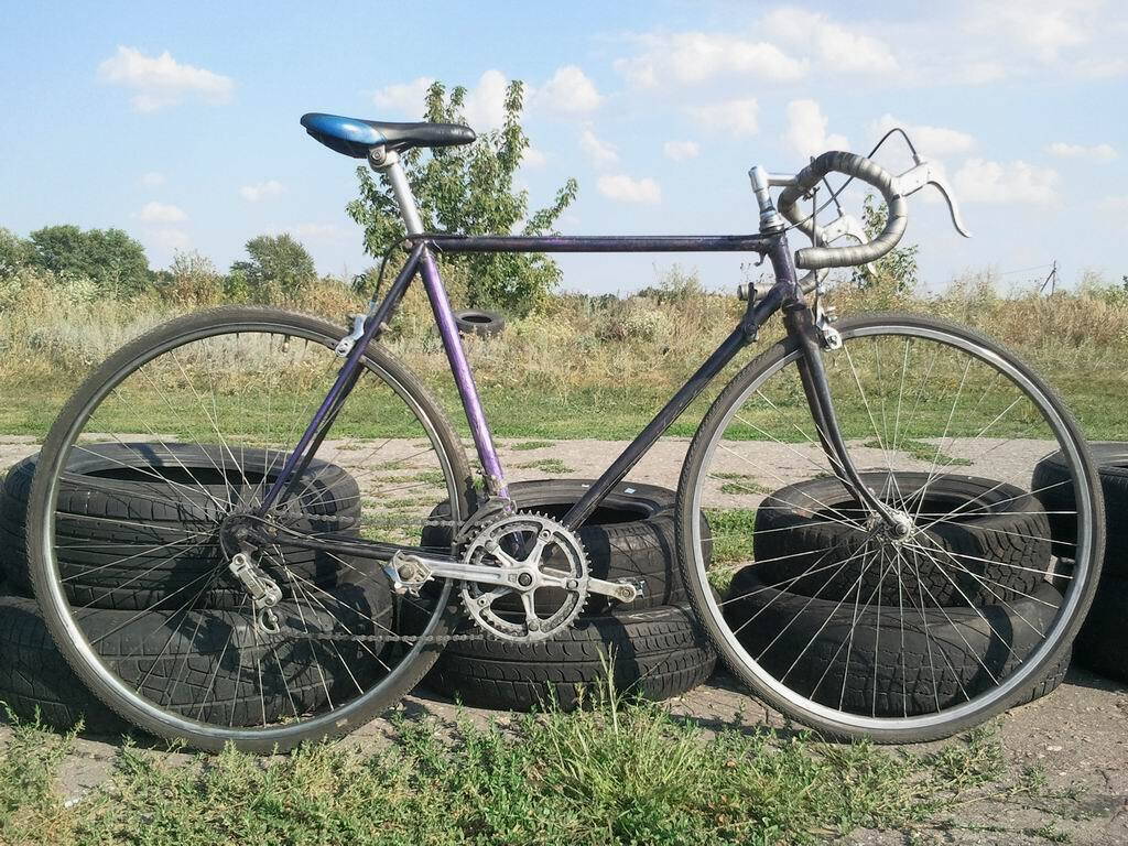

А на этом стартоне я ездил осенью, зимой часть перекидки скинул на в 555, а остальное оставил на месте.
Старт шоссе 155-411 1993 года, ростовка 56 см, система спецзаказ 42,50, шатуны под квадрат все время люфтят :sad: , сзади пятерик 13-19, тормоза sunrace, колодки вибрейковские, седло atlant, руль 42 см, цепь shimano hg 40, манетки shimano как и передний переключатель, колеса пока туристические, скоро поменяю на da 30. Вчера снял старую краску, зачистил, покрасил в черный, теперь смотриться :wink: .

У меня тоже левый шатун люфтил,подкладывал стальные пластины на вал каретки,предварительно обработав плоскости посадочного места напильником.Сильно затягивать не нужно(проехал-подтянул).Это продлило жизнь,но не надолго.Алюминий "стареет".Вообще люфт алюминиевых шатунов нельзя допускать-убьются мигом.

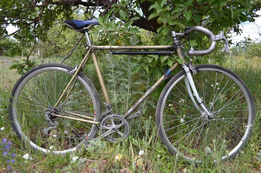

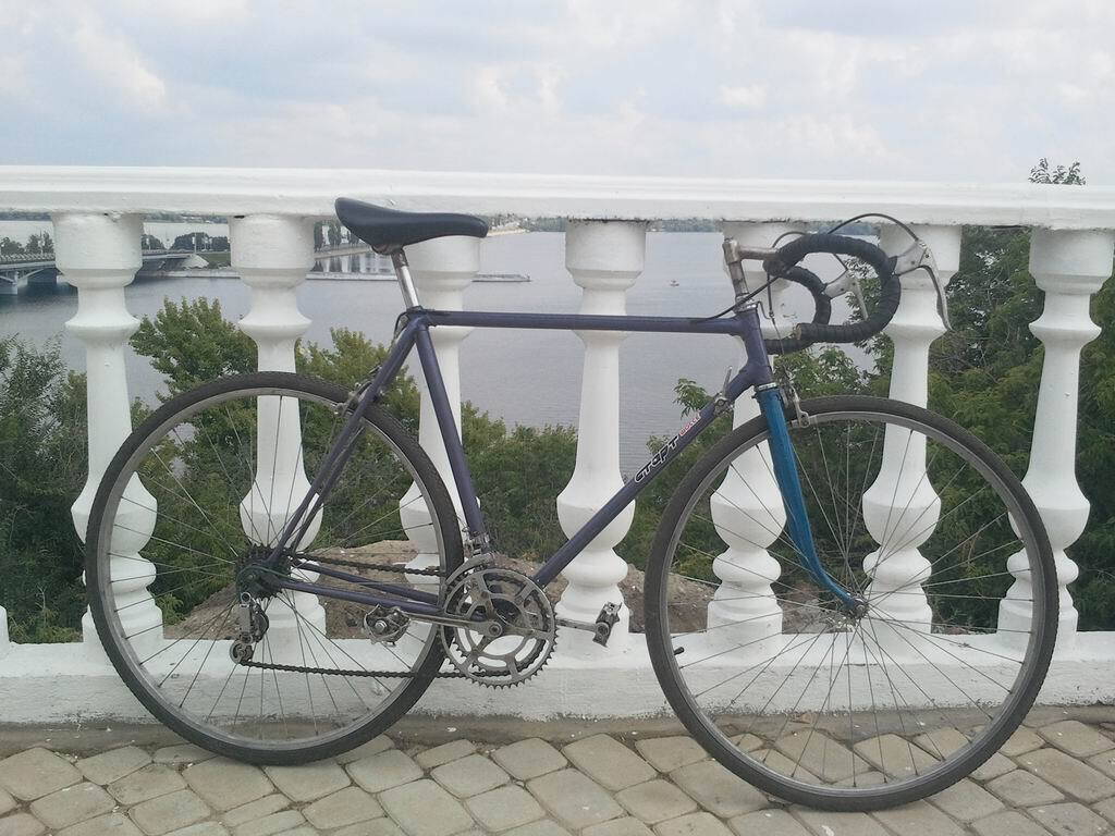

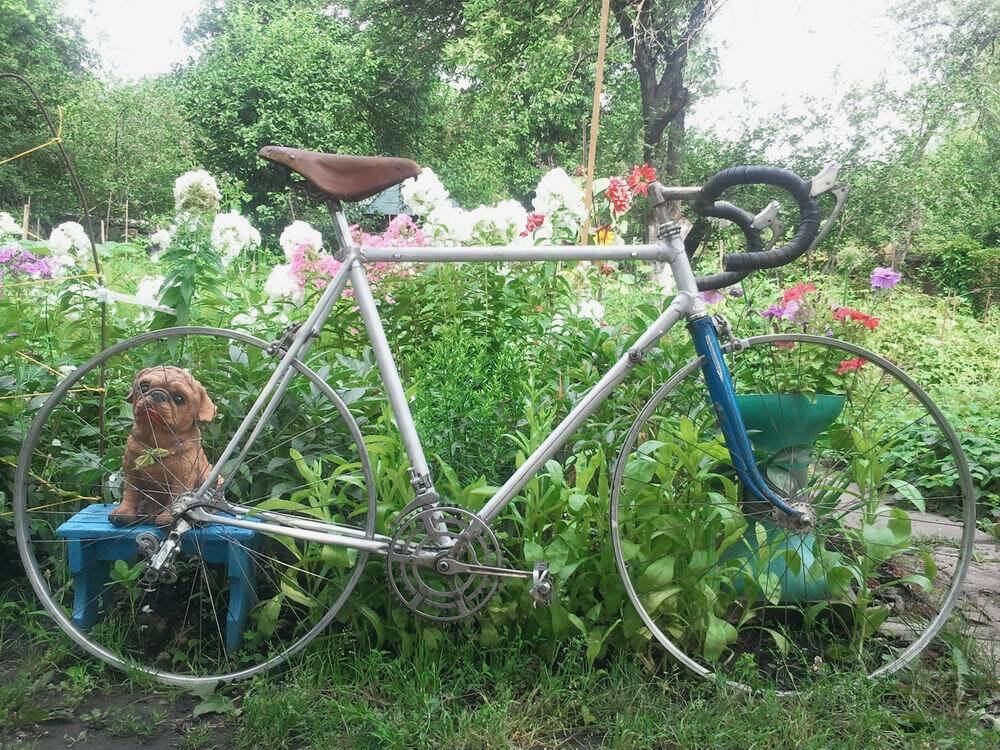

В прошлый вторник, пришлось всю навеску переставлять на другой стартон из за котороткого рулевого стакана не мог поставить упор для переднего тормоза, а вилку такую хрен у нас найдешь.
Собсвенно Старт шоссе 155-411 1994 года, ростовка 56 см, система 40,51 пятерик 14-24, тормоза, колодки, седло, руль, цепь, переключатели и манетки родные. В выходные перекрасил вилку из синего в черный цвет, поставил родное седло вместо спортовского, ну а также укоротил рулевой шток на пару сантиметров и теперь отлично закручивается контрагайка.

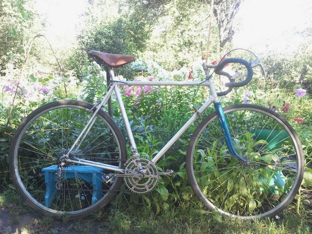

Продал другу стартон 155-411 94 года, поставили сзади alexrims 2100, спереди пока что da-16, спицы 288мм черные, шестерик 14-28, колодки альхонга, новые камеры, седло velo
