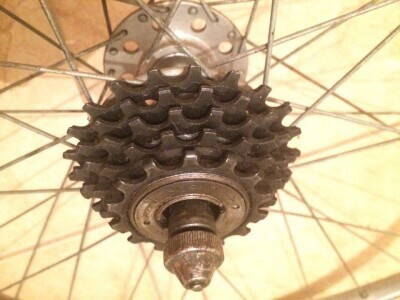

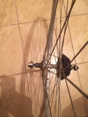

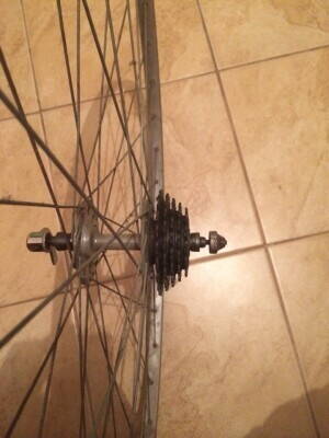

Очень хочется узнать что это за английские надписи возле кассеты и как открутить винт на рулевой? Эти стандартные обода под трубки 28"? Ровнять раму самому не горю желанием, так как нету где развернуться в квартире. Отнесу лучше в мастерскую, у них там есть специнструменты. :smile:
У меня нету даже выжимки для цепи, чтобы её снять...

Tы серьезно ни одного языка не шаришь? :shock: там написано: Герой (название фирмы). Открутить (unscrew).
A рама может и прямая, я так только прикинул, мало ли что. Выжимка для цепи - очень полезная вещь в наборе велолюбителя.
Да, это стандартные трубки под 700c. И трубки на эти колеса идут все 700, (622). Они дорогие, но подойдут как Vittoria, Hutchinson, Schwalbe, так и Tufo.

Так это получается кассета не родная? :sad:
Завтра сфотографирую то место, где думаю изгиб пера возле задних петухов.
Предыдущие хозяева выбивали штифты, которые держат шатуны, без подкладывания бруса... Юродивые, били молотком прямо по нему. Они такие покоцаные... :facepalm:
А трубки новые совсем, не обкатанные. Made in Russia.

Почему сразу не родная? Ставили и такие, случАи на форуме были.
Штифты - клинья это расходник (если найдешь :D ), типа, ничё страшного. Страшное может быть внутри каретки от этих ударов: тут тебе коцаные чашки, шарики и вал. Нужно все проверить.
Трубки натягиваются очень с усилием, на обод их приклеивают клеем, та хотя бы моментом, или 88м. Я брал момент 88 (такой у нас в любом ашане продается )

Там не кассета, а трещотка. Не родная, но то, что она удачно накручена, то тебе повезло - всегда можно поставить любую другую, резьба позволяет. Можно и 6 ск.

Ніяк не допетраю чому не влазить саме через цю не рідну тріщотку..
 Заголовок сообщения: Re: Постройка шоссейного корча
СообщениеДобавлено: 09.04.2015 12:24
Volosaty писал(а):
Бегущая Черепаха писал(а):
Ну так ж порішали, що в тебе касета не рідна, що дивує ?!
Коля, ну як так можна?.... Вже ж багато де писано - HERO йшли в союз, і трапляються на стартонах досить часто. Тільки от я не пам'ятаю звіди вони їхали - здається Індія.
Відгуки на них теж пристойні. Перебрати, і хай їздить :)
:D та я ж не кажу її викидати, але в з.ч. з надписом "хєро" більше шансів бути не рідною ніж в з.ч. з клеймом "хвз" ?! :D
"HERO" - індуси :yes: "ЛМЗ" в кінці 80-их працював з їхніми з.ч., але повір ніхто тим "Тисам" і "Еврікам" не змінював геометрію рами, чи просто якісь елементи-моменти. В мене особисто, вдома була "Тиса-2" з фрівілом і крабами (перед зад) з гордим надписом made in India, коли в всіх навколо стояли торпедо-втулки !! І що думаєш там під пера не було підкладено "зайвих" шайб чи навпаки їх не потрібно було розгинати ?! Чесно я не пригадую, але як факт не відкидаю :wink:
СообщениеДобавлено: 09.04.2015 12:35
Попроси когось, щоб поміряли ширину задньої втулки, в зборі, з клеймом ХВЗ і поміряй ширину свого Хєро ! :D
Також переміряй відстань між перами і попроси колег з аналогічною рамою, але з 100% виставленою геометрією це зробити. Може по твоєму ровері, лежачому в гаражі, проїхався Жигуль ?! :facepalm:
Тепер починаєш допетрувати до чого я веду ?! :D
СообщениеДобавлено: 09.04.2015 12:46
А взагалі зараз мова йде про втулку НЕРО чи тільки тріщотку?
Якщо там тільки тріщотка, то на ширину втулки це явно не впливає, як і на відстань між дропами.
СообщениеДобавлено: 09.04.2015 13:00
Сообщения: 680
Город: Бровары
Зарегистрирован:14.05.2014
а вот "жигуль" очень даже ))
СообщениеДобавлено: 09.04.2015 13:32
Мова йде про весь симптомокомплекс, який там може бути ...
... не виключаючи і форсмажорів :D
СообщениеДобавлено: 09.04.2015 14:16
Сообщения: 1532
Город: Сквира
Зарегистрирован:02.08.2012
виділене :)
Втулка там повинна бути стандартна стартонівська.
До речі, напис "UNSCREW" відноситься тільки до верхньої кришки-конуса самої тріщотки. Щоб зкрутити її з втулки - на корпусі прямокутні пропили, різьба стандартна права. Тільки чим її зірвати з втулки - не знаю, напилок якийсь розміром побільше :)
кривувата рама і труднощі з упихуванням заднього колеса - 100% на раму наступили тоді, як на ній колеса не було, потім як змогли зтулили і продали.
Між дропами повинно бути 120мм, якщо правильно пам'ятаю.
СообщениеДобавлено: 09.04.2015 20:59
Сообщения: 1099
Возраст: 30
Зарегистрирован:20.03.2015
В тому то і прикол, що між дропами рівно 120 мм. :twisted:
А втулка від стартона.
