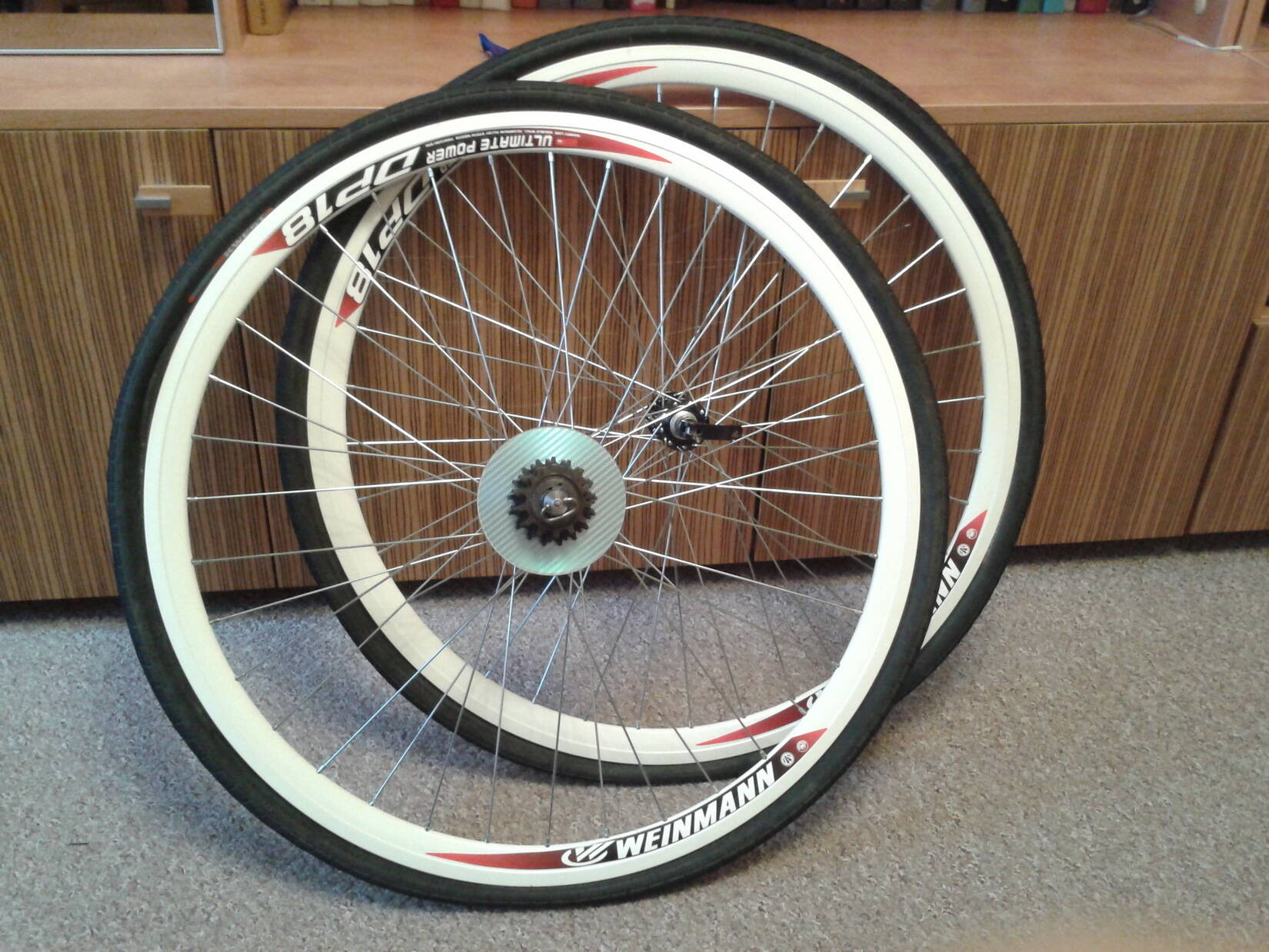

Комментарий к файлу: обода
2013-07-21 20.01.17.jpg [ 696.43 КБ | Просмотров: 5167 ]
Комментарий к файлу: родная ХВЗшная втулочка с трещеткой
2013-07-21 20.01.56.jpg [ 637.23 КБ | Просмотров: 5167 ]

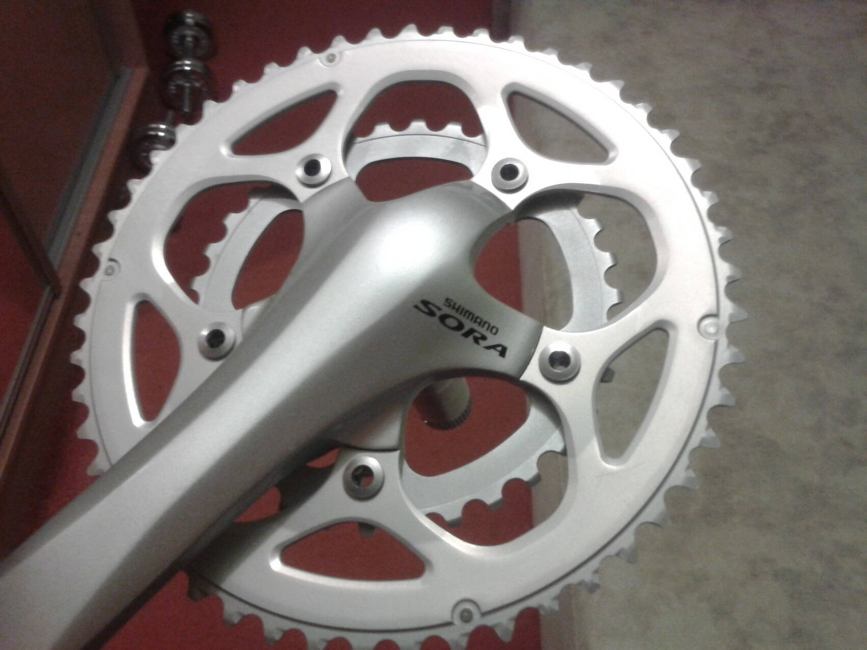

Комментарий к файлу: шатуны с кареткой
2013-07-21 23.19.32.jpg [ 458.36 КБ | Просмотров: 5167 ]

после установки двух передних звезд вылезла проблема с задним переключателем:
2013-07-31 09.14.55.jpg [ 650.65 КБ | Просмотров: 5163 ]
переключатель SUNRUN, придётся новый брать, вот только не знаю какой.
также проблема с родными тормозами - никак не хотят работать :sad:

Вітаю! Красиво виходить. Проблема самі розумієте не з перемикачем а ланцюг вкоротити треба і все :smile: І переклюк на такі зірки, бажано з короткою лапкою.
З гальмами, раз у же відійшли від оригіналу, треба поступити кардинально - замінити, цей фреймсет дозволяє ставити сучасні шосейні з коротким reach.

Красивый велосипед получился, правда, будь готов его мыть и чистить после каждой покатушки (у меня однажды был белый, по опыту говорю). Укороти цепь, найди переключатель с короткой лапкой - и готово - в путь!
Да, кстати, если оставишь нынешний переключатель, то его надо хорошо и правильно зафиксировать. На фото видно, что он у тебя задран вверх. его ось, которой он держится на крюке, должна прикрывать дырку в петухе рамы.

Gagarins, краще замінити на такий переклюк що в оту дірку вкручується, бо це нонсенс ставити в раму з пітухом такий що розрахований на раму без пітуха :smile:

Не понимаю смысла брать такие шатуны и оставлять хвзшную трещетку. Взял бы шатуны попроще и втулку с кассетой 8-ск., по цене вышло бы одно и тоже, а по функционалу даже не сравнить.

обода класні.такіж як і у мене . тільки нащо було їх шприхувати на таких :facepalm: вінтажних :facepalm: втулках. і перекидку можна знайти покруче якусь шосейну. я наприклад б/у шімано 105 за 70 грн взяв.
некажучи вже про тріщотку :shock:. ксету (разом зі задньою втулкою) треба міняти на мінімум 7-8 зірку.

это сора 9ск, есть сора 8ск, а ещё есть огромная куча шиманячих шатунов прошлых лет которые будут стоить в пол цены этой 9ск соры.
а ещё можно было взять провил, это ещё бюджетнее.

Родные втулки рулят - переднюю бы тоже на барахолке поискал - их есть там. Они не дешёвые, они просто стОят недорого. У меня недавно был повод убедиться в их прочности - радиальная спица из нержавейки улетела, а втулке - хоть бы хны.. Насчёт механических качеств - тоже всё в порядке. Насчёт того, что всякие "дорогие" втулки "катят" - бред хипстеров с ФГМ. Исправные втулки катят все одинаково - даже на ашанбайках. А вот печальные итоги эксплуатации одной популярной очень красивой и достаточно дорогой модели видал не раз. И от мастеров слышал. Один мастер пытался мне ткнуть в радиальную спицовку спереди - мол ты что, самоубийца? А потом увидел ХВЗ, сказал аа, тогда катайся - всё в порядке. Только у меня с высоким фланцем, доперестроечные.

переключатель под замену однозначно, на фото он просто поставлен и слегка затянут.
этот переключатель пришел с велосипедом ко мне поэтому пока так.
для втулки на 8-ск надо гнуть раму, желания нету. передняя втулка была, заднюю с трещеткой брал на месте спицовки состояние отличное, да и те кассеты которые на всех прилавках продают имеют очень большие звезды, а я скорость люблю.
