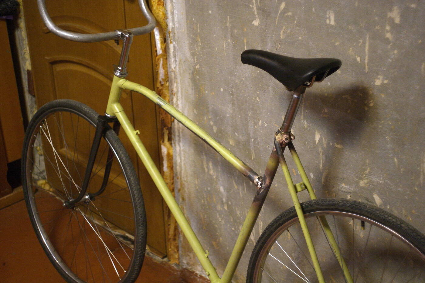

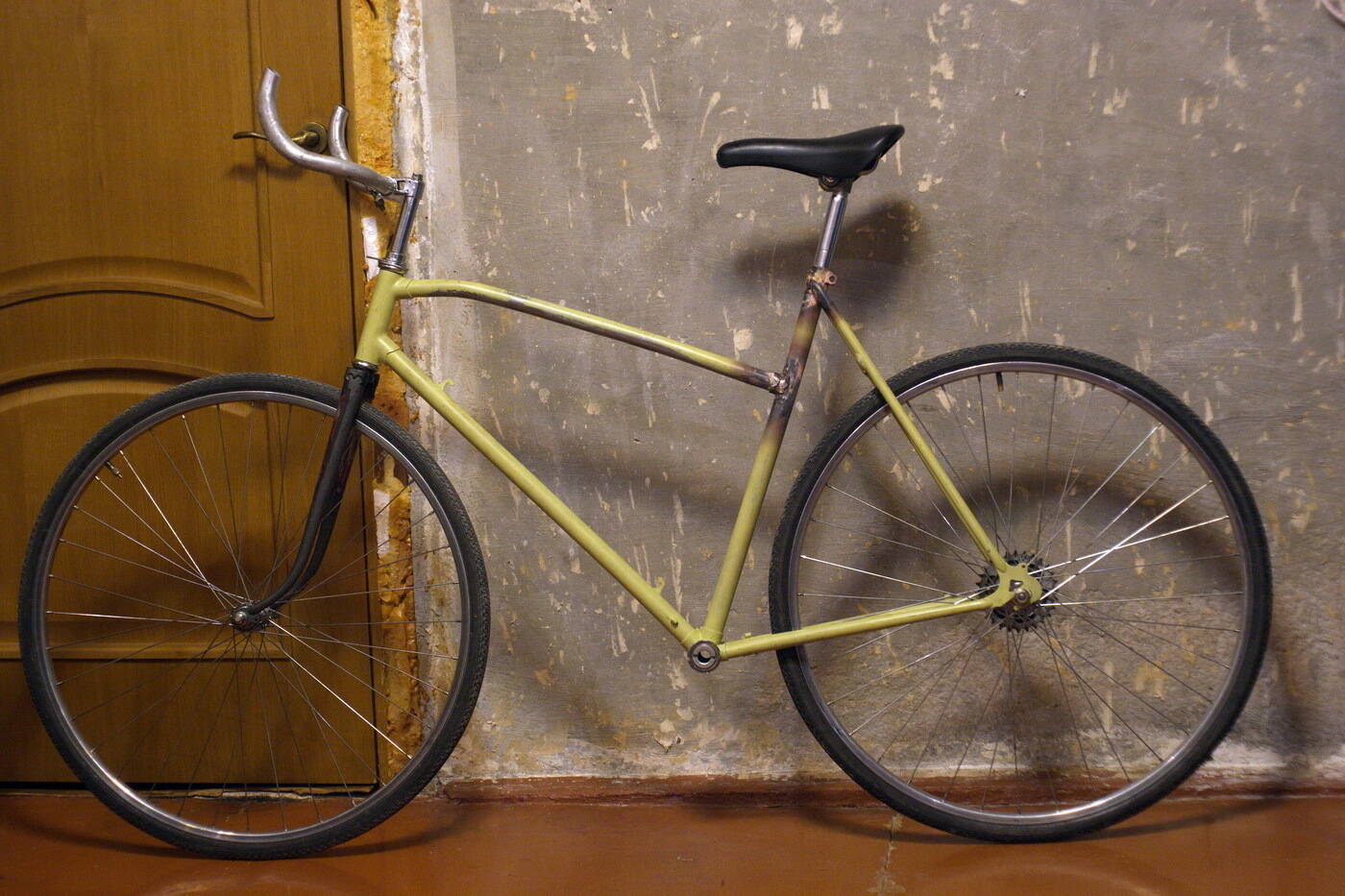

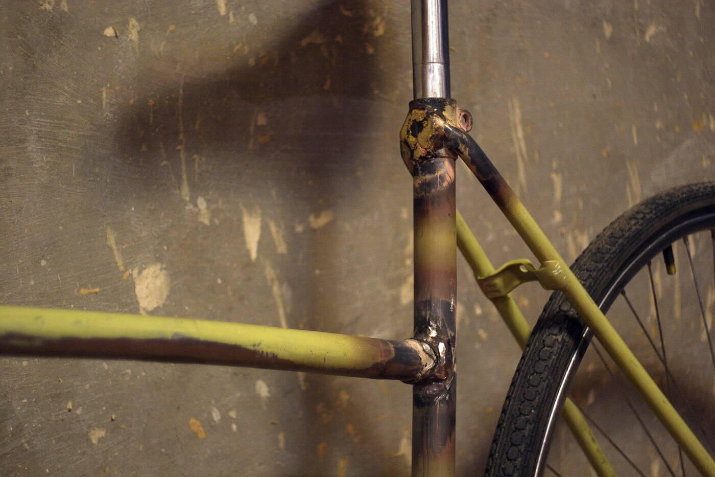

Всем доброго вечера! Долгое время у меня лежала безхозная рама от Туриста 1988 года в хорошем состоянии. И вот принято решение сделать велосипед для жены с более низкой рамой. Верхнюю трубу отрезал вместе с частью узла , и припаял ниже каким-то ПСР . В оставшееся отверстие установил заглушку и тоже пропаял, но уже латунью. Планирую максимально использовать узлы и детали ХВЗ , за исключением шин. Цвет предварительно, синий матовый. Сначала соберу все железо в кучу, обкатаю , а красить потом. Вот предварительная компоновка.Спасибо за внимание!

Верхнюю трубу как-то резко загнул у рулевой колонки.
Создается впечатление, что рама после аварии. Я бы эту трубу согнул более округло...

Сильнее побоялся гнуть, что бы труба не смялась. А так конструкция получилась довольно жесткой.

И зачем нужно было лепить кунсткамеру, если есть заводской дамский турист.

Михаил Очеретин, Ви по великому рахунку нічого не виграли. Рама, для жінки, як була не зручна так і залишилась не зручною. Момент "загрузки" тіла на велосипед, практично не змінився, єдине чого Ви добилися то дружина тепер може стояти тримаючи велосипед між ногами, якщо до цього їй це не вдавалось через делікатний зріст. Більше переваг не бачу - це з моя ліва півкуля каже, а ось права дико обурюється побаченим і вперто відмовляється сфокусуватись на чомусь прекрасному. Дві одночасно запустити не вдається :D

Так как есть оборудование и опыт пайки имеет смысл пластинчатые задние мостики перепаять на трубчатые, велосипед станет более собранным и крепким.

Михаил Очеретин писал(а):
Для интереса. Не получится - выброшу.
если для интереса тогда вопросов нет :)
Но если есть чем паять то есть вариант полутче как мне кажется.
нужно отрезать верхнюю трубу с обоих концов и припаять так как на заводских, и вид будет полутче и непонятных гнутостей не будет.

І ти припустився технічної помилки, зігнувши трубу донизу просто "об коліно", а треба було біля самого рульового стакану випиляти з труби "дольку", приблизно рівну куту згинання і потім, після загибу труби, той шов заварити. Це дало б змогу опустити трубу значно нижче, так само, як вона опущена на справжніх дамських моделях.

При таком варианте переделки рамы есть ещё один технический момент, в месте припайки верхней трубы к подседельной трубе возникает изгибающий момент и лучше соединять используя узел усилитель (можно из двух половинок трубы бОльшего диаметра и потом спаянных) надетый на подседельную трубу это позволит распределить нагрузку на большую площадь и усилить подседельную трубу. Иначе при повышенных нагрузках, да и просто со временем подседельная труба гнётся с точкой изгиба на месте пайки.
