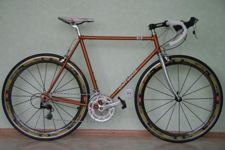

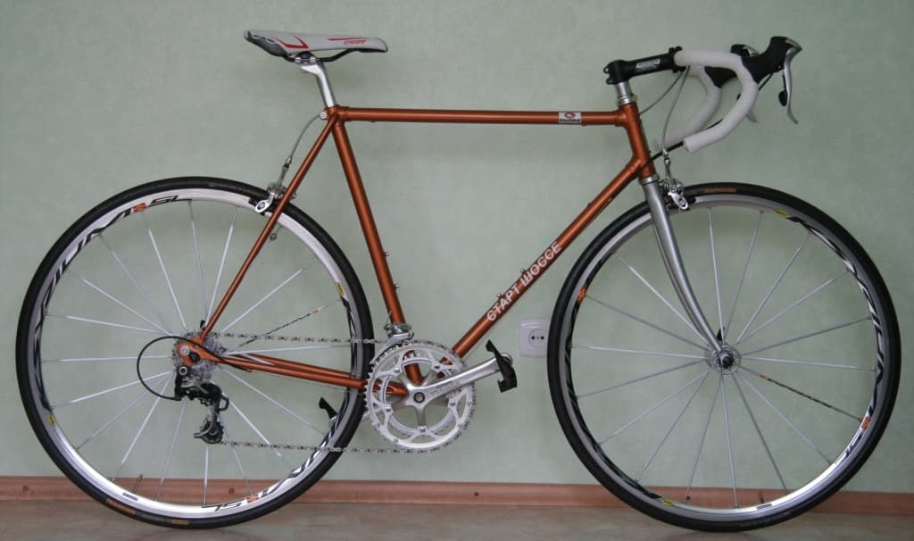

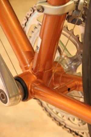

Здравствуйте все!
Еще один представитель семейства практически готов к выезду, но нет одной детали - белой ленты для намотки на руль. Никто, случайно, не видел в продаже? :(
Комментарий к файлу: Это, очевидно, не крокодил...
IMG_4153_2.JPG [ 255.64 КБ | Просмотров: 3455 ]

Эээммм... а во сколько обощлась переделка, если не секрет?
Paketa mg.team
Specialized Robaux
СообщениеДобавлено: 23.03.2008 19:10
Сообщения: 16
Зарегистрирован:21.03.2008
Если с колесами попроще - Xero, и задним переключателем и кассетой Tiagra (9) - 4913 грн. В ценах 2006 года. ($ 973 по НБУ)
Забыл! Еще 103,50 руб. в 1978 году заплатил отец... :o

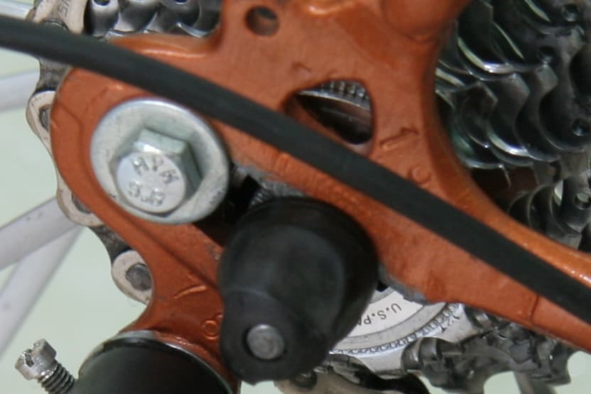

СообщениеДобавлено: 23.03.2008 20:40
Сообщения: 5912
Зарегистрирован:08.07.2007

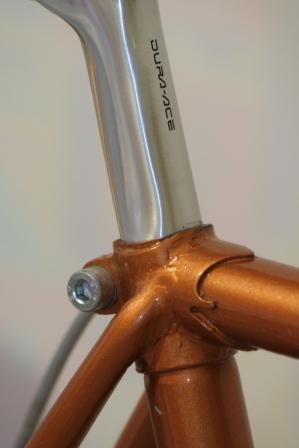

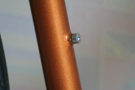

А зачем нужен болт в дропе?
СообщениеДобавлено: 23.03.2008 20:57
Сообщения: 16
Предположение: скорее не болт, а специальная гайка изнутри - упор при смене колес (конструкция оригинальная).

А руль родной? Какой ширины?
СообщениеДобавлено: 23.03.2008 22:56
Сообщения: 16
Родная только рама. Руль Ritchey 440 mm, d 26 mm
Как девять впер, и задний тормоз?
И про вилочку поподробней...
СообщениеДобавлено: 24.03.2008 17:20
Сообщения: 1657
Город: Poltava UA
Возраст: 60
Зарегистрирован:09.04.2007

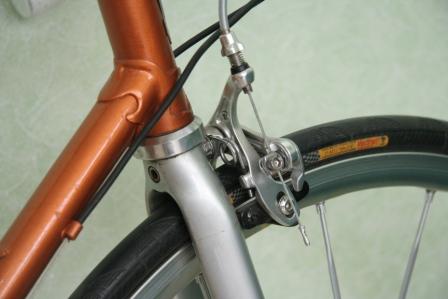

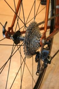

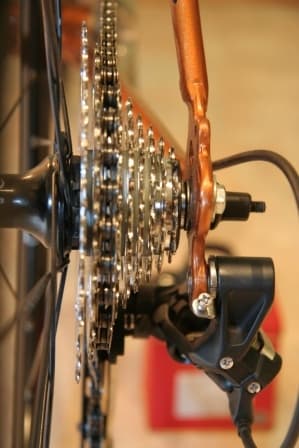

И фото узлов с других ракурсов: задняя втулка с кассетой и переклюком.
Диаметр подседельника?
СообщениеДобавлено: 24.03.2008 22:25
Сообщения: 16

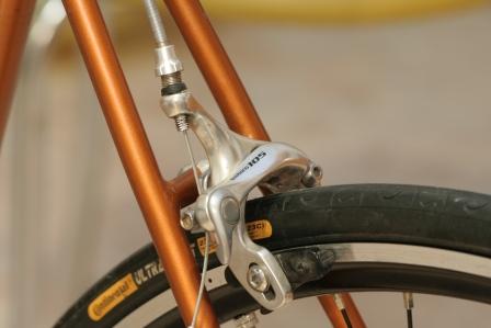

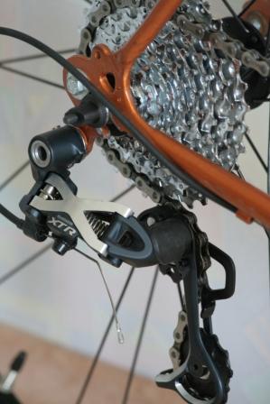

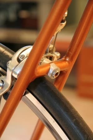

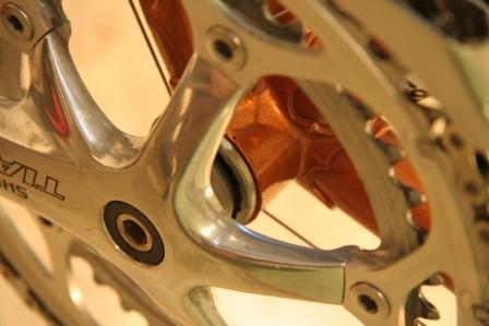

"Вперать" девять не надо - становится легко :) , если слегка разогнуть заднюю вилку и подложить шайбу толщиной 1мм, чтоб на малой звезде цепь не касалась рамы.
На Cosmic carbon стоит 10 - тоже становится легко (в рекламных целях т.к. тормозные ручки Tiagra'06 - 9ки)

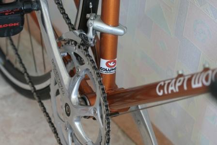

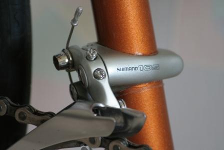

Для тормоза - переварить крепление.

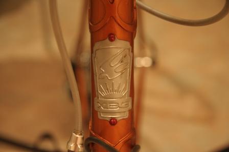

Вилка дюймовая, алюминиевая, безрезьбовая. Без имени. :(
Рулевая - известный в мире бренд - Saiko :roll:
IMG_4175_1.JPG [ 63.68 КБ | Просмотров: 3174 ]
IMG_4168_1.JPG [ 73.77 КБ | Просмотров: 3199 ]
IMG_4166_1.JPG [ 25.68 КБ | Просмотров: 5267 ]
СообщениеДобавлено: 24.03.2008 22:40
Сообщения: 16

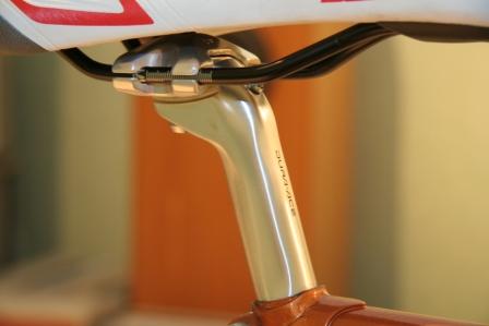

SanYA писал(а):
Диаметр подседельника - дюйм
Кстати, сложнее всего было его найти. Привезли из Чехии. И передний переключатель тоже.

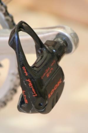

IMG_4140_1.JPG [ 32.46 КБ | Просмотров: 5264 ]
IMG_4174_1.JPG [ 28.6 КБ | Просмотров: 5262 ]
IMG_4173_1.JPG [ 68.75 КБ | Просмотров: 3181 ]
IMG_4170_1.JPG [ 81.1 КБ | Просмотров: 3180 ]
IMG_4179_1.JPG [ 21.73 КБ | Просмотров: 5267 ]
