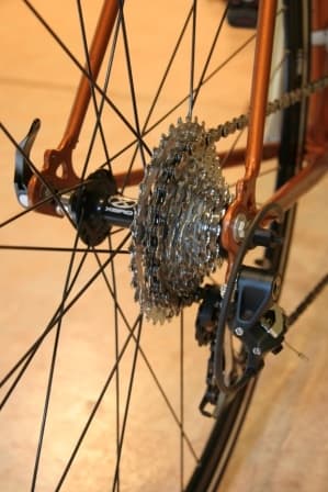

MABP писал(а):
И про вилочку поподробней...
И фото узлов с других ракурсов: задняя втулка с кассетой и переклюком.
Диаметр подседельника?
СообщениеДобавлено: 24.03.2008 22:25
Сообщения: 16
Зарегистрирован:21.03.2008
MABP писал(а):
Как девять впер, и задний тормоз?
"Вперать" девять не надо - становится легко :) , если слегка разогнуть заднюю вилку и подложить шайбу толщиной 1мм, чтоб на малой звезде цепь не касалась рамы.
На Cosmic carbon стоит 10 - тоже становится легко (в рекламных целях т.к. тормозные ручки Tiagra'06 - 9ки)
Для тормоза - переварить крепление.
Вилка дюймовая, алюминиевая, безрезьбовая. Без имени. :(
Рулевая - известный в мире бренд - Saiko :roll:
