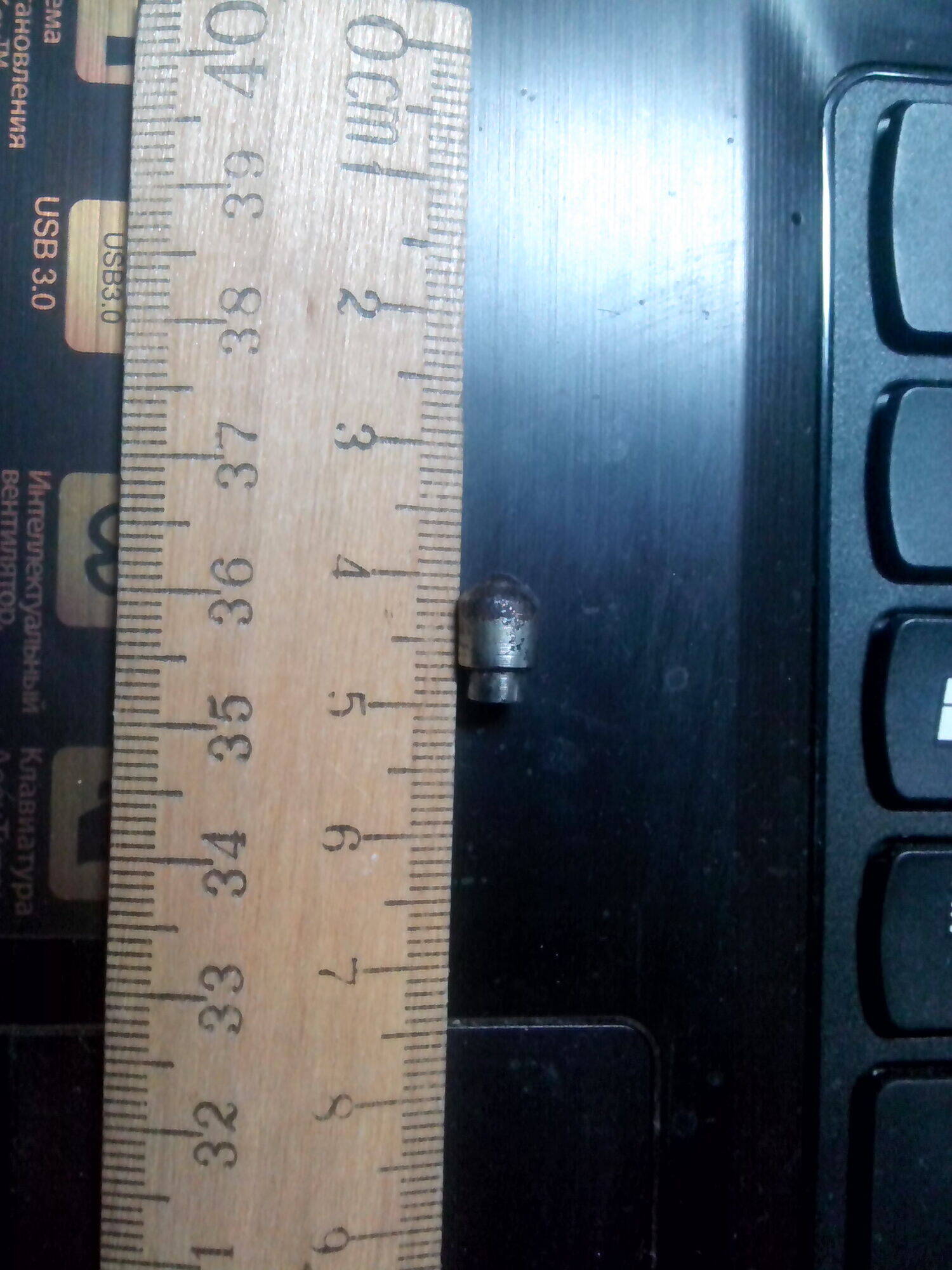

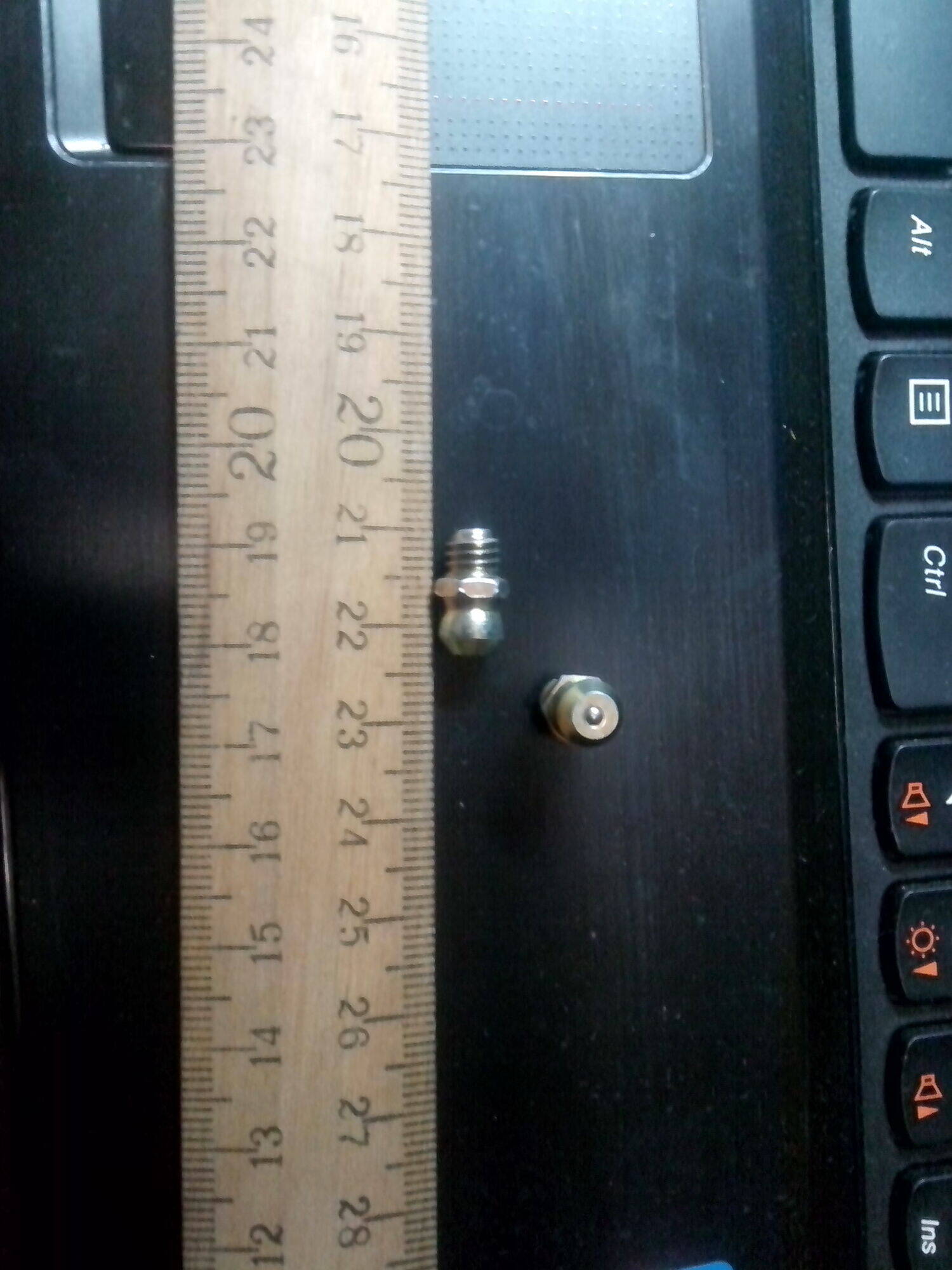

Бо708
Эти тоже видел, не оно. Тут нужна какая-то поворотная фигня, чтобы надевалась на клапан плотно.
Бегущая Черепаха
Сфотографировал телефоном.
Старый клапан просто вставляется во втулку, диаметр ножки 4,5 мм.
Верхняя часть с шариком имеет диаметр 6,5 мм.
Новые клапана имеют резьбу М6 и диаметр верхней части 7 мм.

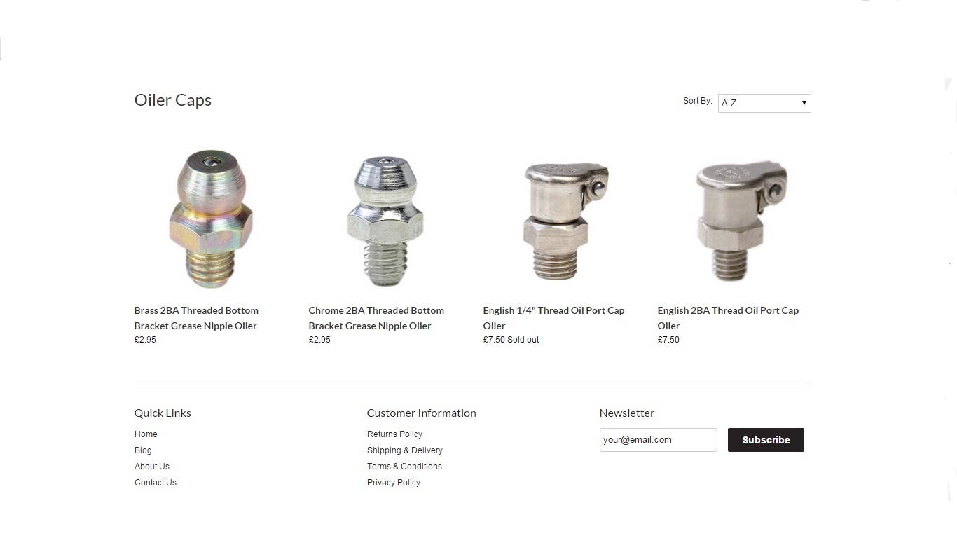

Дякую Паш :yes: все зрозуміло.
Подразнюсь
масл.jpg [ 92.51 КБ | Просмотров: 2553 ]

Бегущая Черепаха
С крышечкой выглядит лучше :yes:
Но цены :facepalm: :facepalm: :facepalm:
Я купил в 17 раз дешевле :-P случайно увидел на базаре, специально не искал.

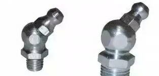

И шприци и пресс-масленки есть с носиком род углом.
Проблему вижу не в вытекании ( не вытечет конечно) а в том, как продавить жидкую через нипель. Как вариант - носик шприца, сделанный по подобию оконечника шланга насоса под шредер, пимпочкой)) нажимающий на шарик.
