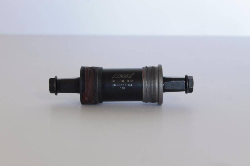

Замерил длину выступающих из каретки частей вала.
Каретка полностью симметрична. Длина выступающих из корпуса концов вала одинакова. Вот типа такого - фото не мое.

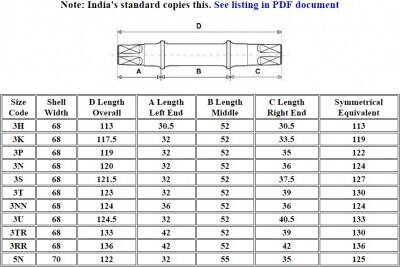

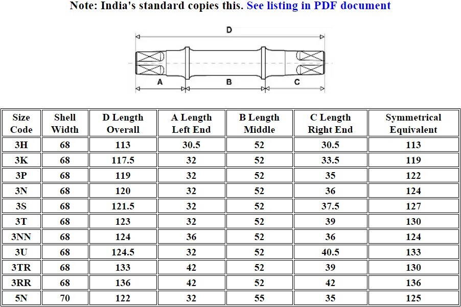

а вал не подвинется никак, нет там обычно зазоров.
ну если нет желания менять каретку или шатуны, то, если чейнлайн и левая чашка позволяет можно поставить кольцо на правую сторону, хотябы 4мм.
так, картинка на всякий случай
маркировка кареточных валов.jpg [ 122.82 КБ | Просмотров: 6058 ]
