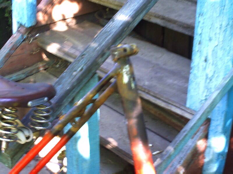

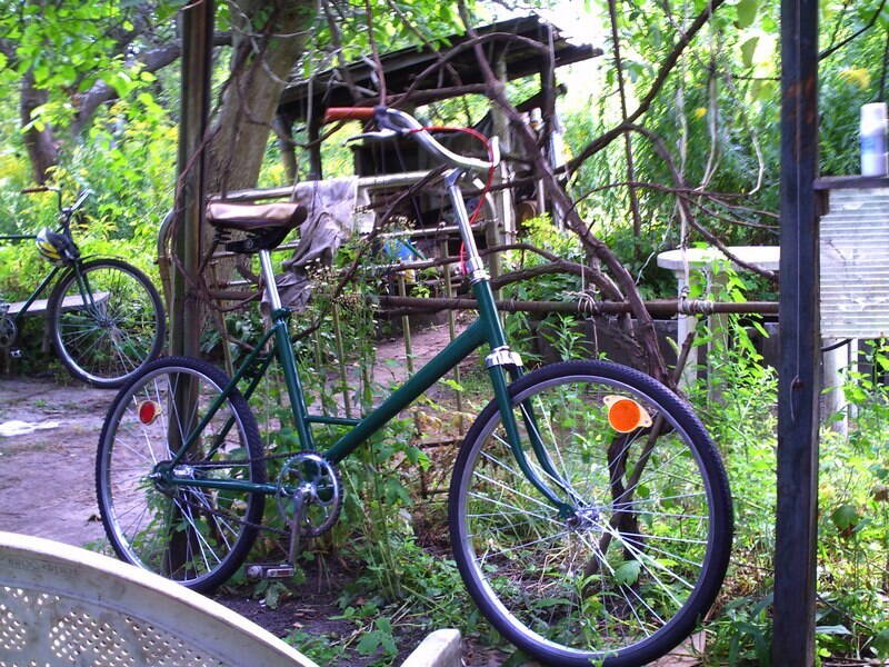

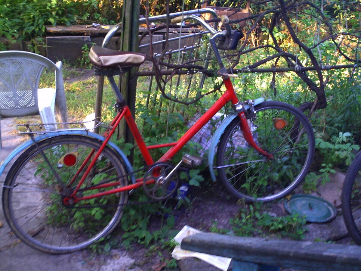

Подогнала барышня свой первый "взрослый" велосипед - "Салют" НЕскладной 79 г.в. почти в стоке небитый, негнутый, некрашеный, одна хозяйка :D :
PICT0038.JPG [ 300.1 КБ | Просмотров: 6957 ]
Решено было подвегнуть велосипед, помимо ремонта, лёгкому тюнингу - уж очень цвета страшные, особенно этот заводской нежно-голубой на крыльях в сочетании с красным :facepalm:
Понятно, всё было приведено в порядок примерно по этому рецепту viewtopic.php?f=31&t=185604 .

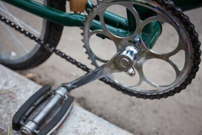

Система стояла похожая на ХВЗ накатаная - увы, с критическим износом зубьев. Б/ушную нормальную найти не удалось, пришлось брать китай. Хорошо, родная каретка минского типа оказалась в идеальном состоянии. Из-за неправильного расстояния в системе между осями клина и оси каретки, пришлось точить самодельные клинья из нержавейки обычного диаметра, но со специальным скосом, меньшим, чем обычно. Зато под резьбу М8 :lol: (какая плашка была под рукой :D ).
IMG_0040_WEB.jpg [ 412.16 КБ | Просмотров: 6957 ]

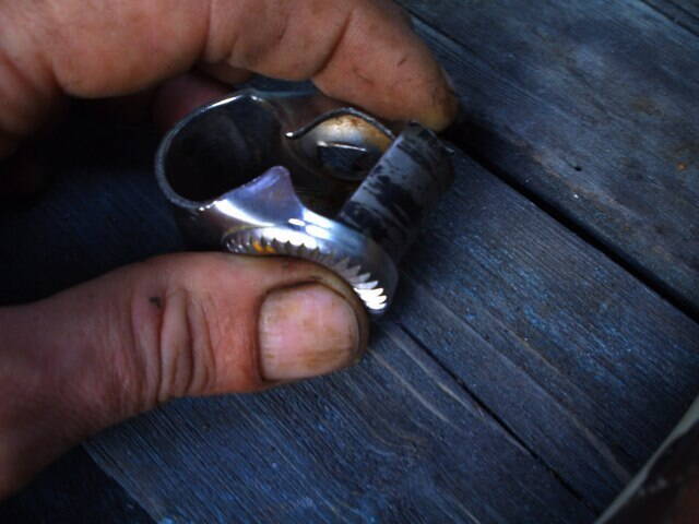

Ещё был найден интересный способ усиления довольно дохлого (особенно в сочетании именно с такой сидухой) узла - подседельного хомута. Раньше писал об этий проблеме тут: viewtopic.php?f=31&t=28294&start=1050#p1227893 . Правильного хомута у меня не оказалось. Не беда - из куска трубы вырезан соответствующего размера сегмент и вставлен, как показано на фотках (красить было некогда, я натянул на него термоусадку):
PICT0063.JPG [ 60.12 КБ | Просмотров: 6957 ]
PICT0064.JPG [ 23.47 КБ | Просмотров: 6957 ]
Вставка должна плотно и красиво становиться на показаное место, думаю идея понятна. При затяжке гаек она не даёт сложиться хомуту с рельсами, как показано по ссылке. Всё усилие затяжки резьбы расходуется по делу - именно на закрепление седла на подседеле и удержания его от поворота вокруг той шпильки. Относительно несильная затяжка хомута зафиксировала седло непривычно жёстко и надёжно, так что спешу поделиться и рекомендовать.

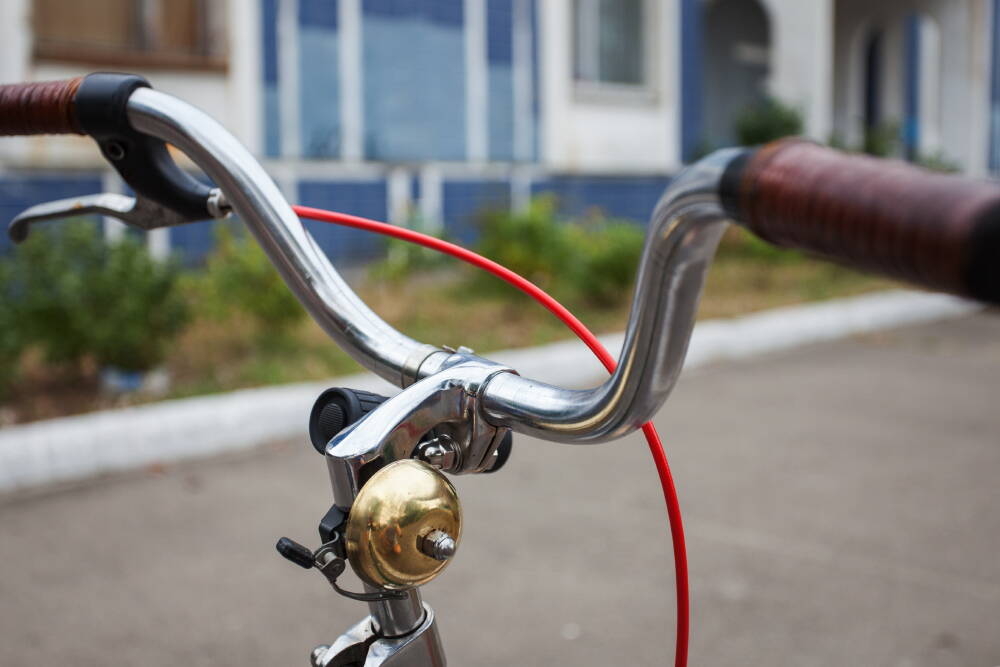

Звонок представляет собой основание и боёк сломаного звонка с евроашана с латунным колоколом от советского телефонного аппарата. Фонарь из перехода за 35 грн - незаменимая штука на даче вечером (коллеги подтвердят :wink: ). Буду и свои дачные тачки светом ооборудовать.

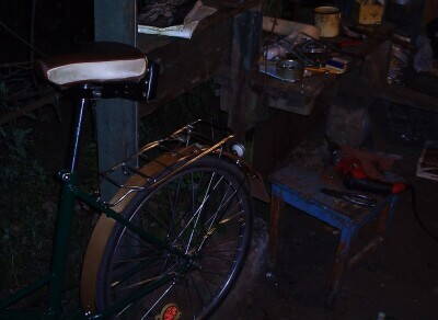

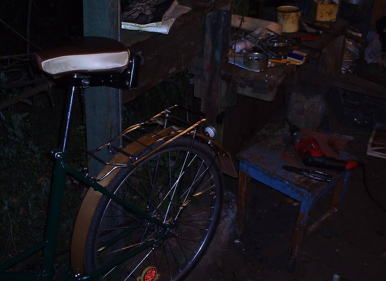

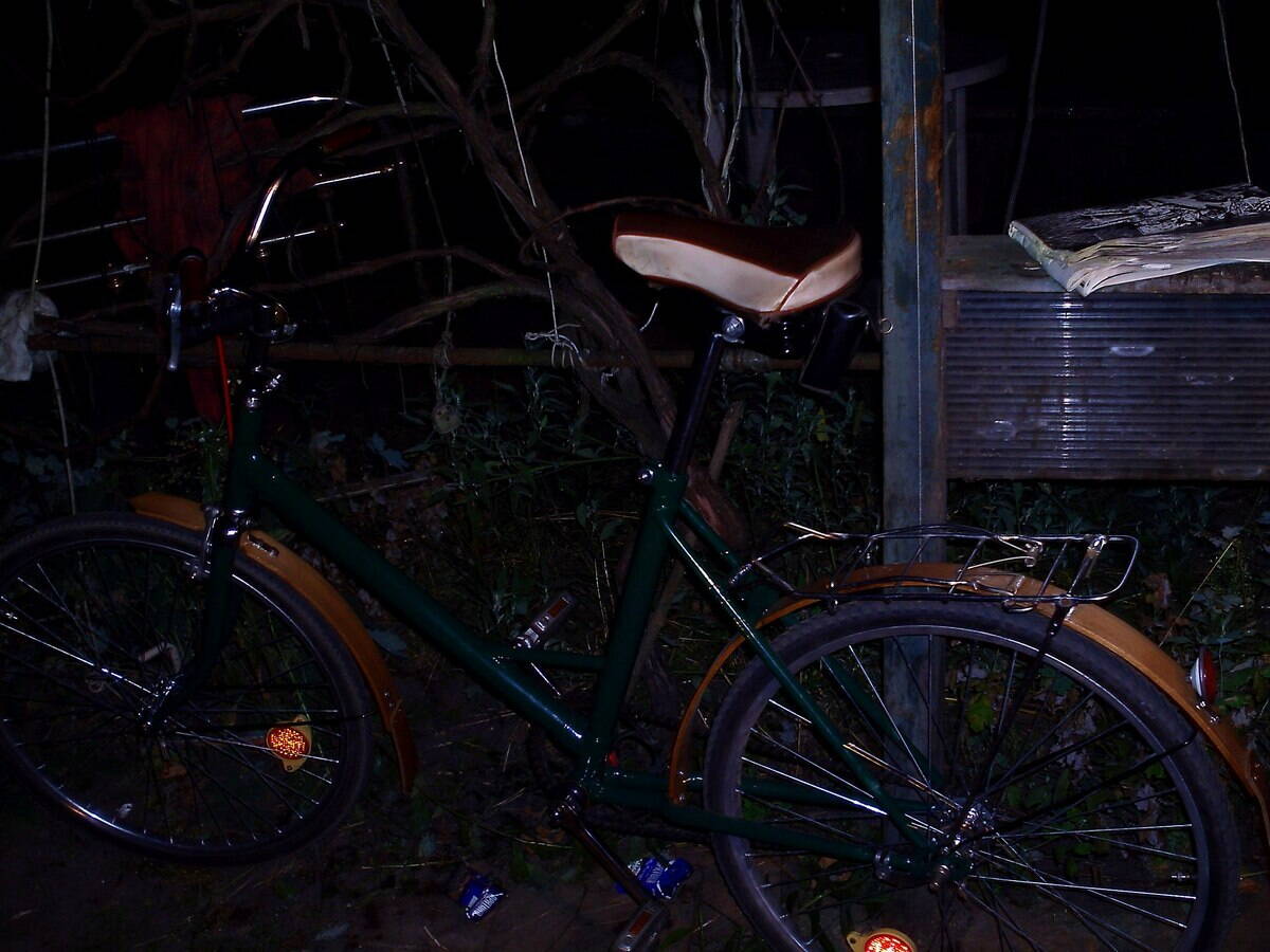

Традиционные ночные фото после первой испытательной поездки для мольфара Миколи :wink:
PICT0067.JPG [ 173.31 КБ | Просмотров: 6957 ]
PICT0068.JPG [ 198.19 КБ | Просмотров: 6957 ]

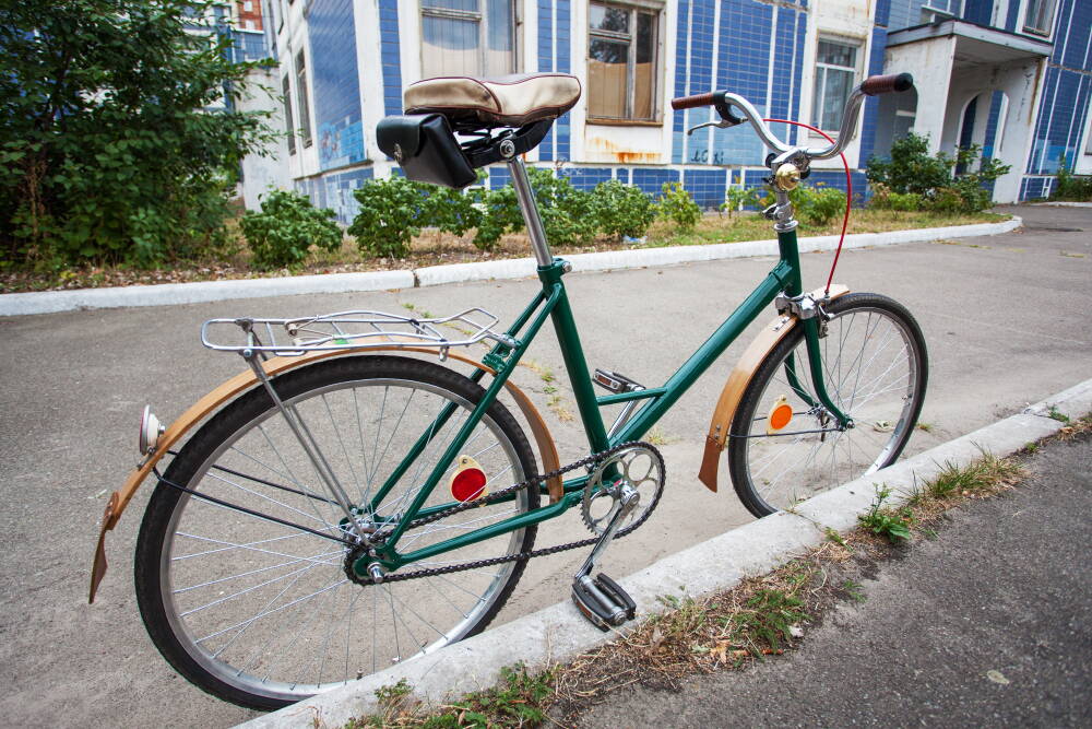

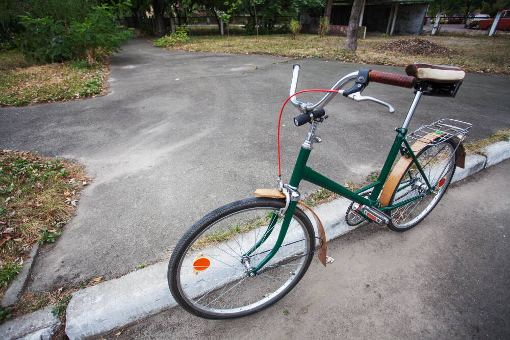

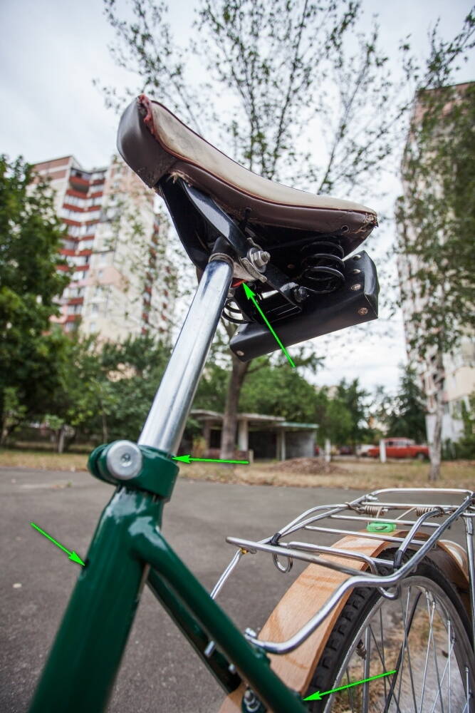

Ну а основные видовые фотки, ясное дело, принадлежат перу новому крутому широкоугольному объективу Антона ака ant1k :D :
IMG_0034_WEB.jpg [ 785.27 КБ | Просмотров: 6957 ]
IMG_0037_WEB.jpg [ 716.92 КБ | Просмотров: 6957 ]
IMG_0038_WEB.jpg [ 361.23 КБ | Просмотров: 6957 ]
IMG_0039_WEB.jpg [ 875.18 КБ | Просмотров: 6957 ]
:D Подседел штатный, поднят на максимальную ШТАТНУЮ высоту (а то щас кое-кто расскажет снова про мои подседелы в небо :lol: ). Кстати, потом он был отжат в хорошие руки - я такие длинные подседелы на свои советские велы ставлю, а хозяйка отлично сидит теперь на украиновском :roll:
А, и вынос был укорочен снизу миллиметров на 60 - уж совсем руль высоко стоял даже в самом нижнем положении.
Вобщем, "Вы попали в крутой тюнинг!" - телевизионным голосом заявил я, когда хозяйка начала взглядом искать свой Салют (хотя цвет покраски знала), не обращая внимание на велосипед, на котором я приехал :smile:
Вел слегка освежился, по железу оставаясь практически тем же её родным с 1979 г Салютом...

А я начну придираться.
Дощечку гнул явно на большем диаметре чем надо.
Где белая краска сзади на крьіле???? :-P
Не, ну а все остальное, как всегда отлично :D
СообщениеДобавлено: 19.08.2014 20:58
:lol:
Спасибо.
:oops: Спалил меня Женя с диаметром - действительно, изначально у меня нагнуты были заготовки на 28", а эти ещё раз распарил и на 24 примотал :smile:
Но если честно, не понял, с какой радости оно там оттопырилось - вроде прижато было хорошо и равномерно. Не исключено, что распарилось неравномерно - я это делал на даче, завернув заготовки в тряпки, и поливая из чайника (а изначально они в специальной длинной ванне из гипсокартонного профиля с кипятком на газу распаривались) :unknown:
Остальные части обоих крыльев и без кронштейнов и крепления нормально держат положеный диаметр, это с тем куском не так что-то.
А белую полосу нечем нанести было. Ни краски, ни пульвера. И если лак кисточкой хорошо кладётся, насчёт краски я не был уверен.
СообщениеДобавлено: 19.08.2014 21:15
Костя, а брызговики ты так поставил почему? Обычно из нутри крыла крепят, велик хороший получился, цвет понравился и крылья, тоже хочу деревянные крылья.
СообщениеДобавлено: 19.08.2014 21:33
Понравилось как ты переднее крыло обрезал, есть в этом что то дачное :D (штакетник) может и брызговики так оформить надо было? Или под ласточкин хвост? Хотя автору виднее :smile:
