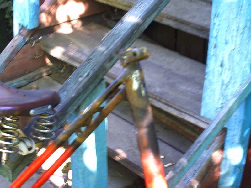

Подогнала барышня свой первый "взрослый" велосипед - "Салют" НЕскладной 79 г.в. почти в стоке небитый, негнутый, некрашеный, одна хозяйка :D :

Понятно, всё было приведено в порядок примерно по этому рецепту viewtopic.php?f=31&t=185604 .
Замены потребовали спицы - родные были местами из двух скручены и т.п, да и вообще как раз спицы советские лючше менять на современные, в отличие от всего остального.
Одна покрышка заменена на неплохой китай родного салютовского размера (с размерами колёс Салюта ваще беда viewtopic.php?f=31&t=160854&start=75#p1126420 ). Правда, со слегка тракторным рисунком протектора, но я обкаывал тачку на асфальте - ашан не напоминает, мягкая. А эксплуатироваться вел будет исключительно в дачном посёлке, так что норм.
Система стояла похожая на ХВЗ накатаная - увы, с критическим износом зубьев. Б/ушную нормальную найти не удалось, пришлось брать китай. Хорошо, родная каретка минского типа оказалась в идеальном состоянии. Из-за неправильного расстояния в системе между осями клина и оси каретки, пришлось точить самодельные клинья из нержавейки обычного диаметра, но со специальным скосом, меньшим, чем обычно. Зато под резьбу М8 :lol: (какая плашка была под рукой :D ).
IMG_0040_WEB.jpg [ 412.16 КБ | Просмотров: 6766 ]
Вся эта кареточная лабуда была испытана мной с пристрастием на протяжении примерно 70 км - всё в порядке. Вроде как определились немного, как выбирать китайскую говносистему, которая не гнётся: шатуны должны быть прямыми, а не S-образными. Вроде такие лучше. Даже по ощущениям они совсем не пастилиновые, в отличие от S-образных.
Крылья, как видно, были заменены на самодельные деревянные с брызговиками из натуральной кожи-чепрака :roll: . Здесь применён честный массив дерева - никакой фанеры. Распаренные буковые дощечки 60х5 мм гнулись на старом ободе. После прирезки-шлифовки покрыты тремя слоями типа яхтенного лака (для яхт такой не используют :lol: , но для таких целей он очень хорош).
О необходимости усиления рамы салютов и способах писал здесь: viewtopic.php?f=31&t=160854&start=45#p1125789 , на подопытном применил тот способ, что описан самым первым - с замыканием "лепестков" хомутом и вкладышем, только на пайке латунью. Также традиционно пропаял дохлую заводскую точечную сварку мостиков - профилактически.
