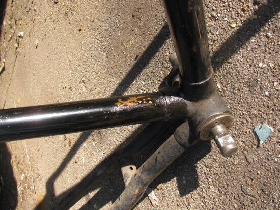

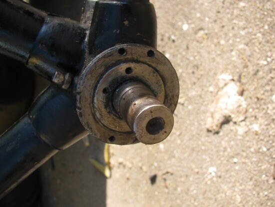

Зы/Зы: Антон, на обломке у Вас каретка менянная на более позднюю, послевоенную (проточки + центровка другая вроде).
У Николая (27г.):
хвз каретка 27г.JPG [ 142.1 КБ | Просмотров: 2137 ]
у меня на 31г.:
хвз 31 каретка.JPG [ 78.05 КБ | Просмотров: 2137 ]
Антон, хорошо-бы глянуть маркировку на Вашей оси... :oops:
