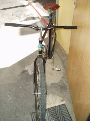

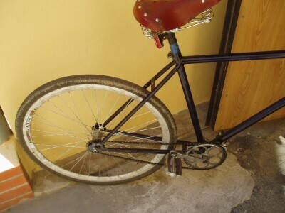

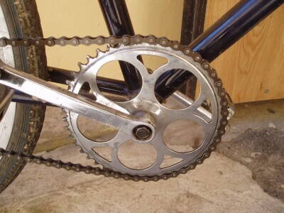

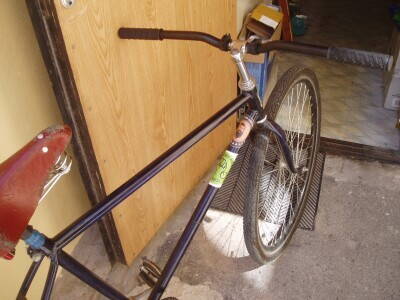

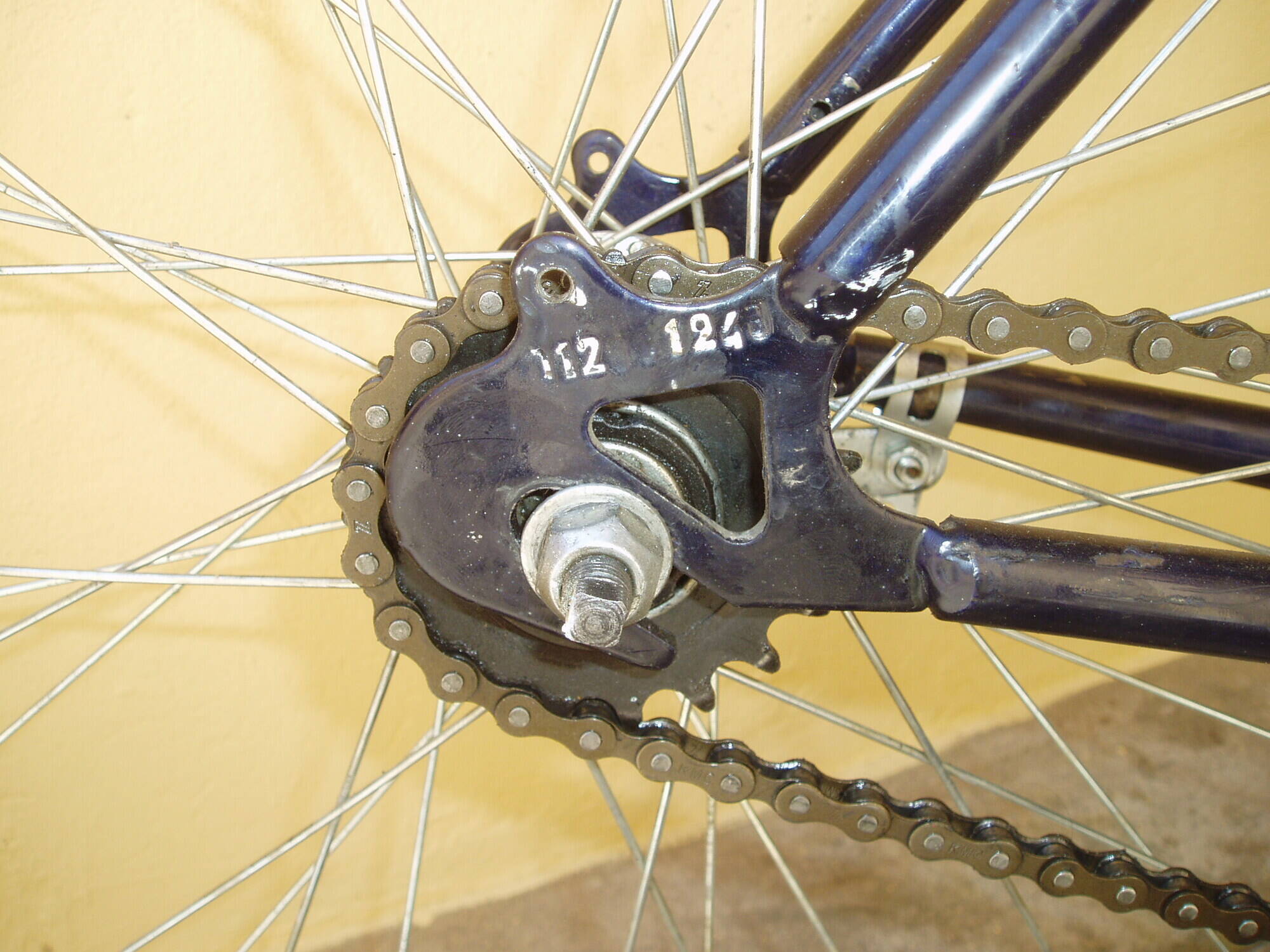

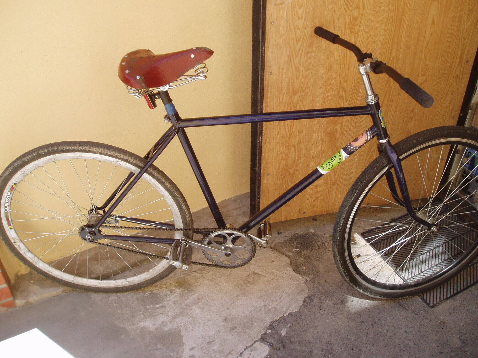

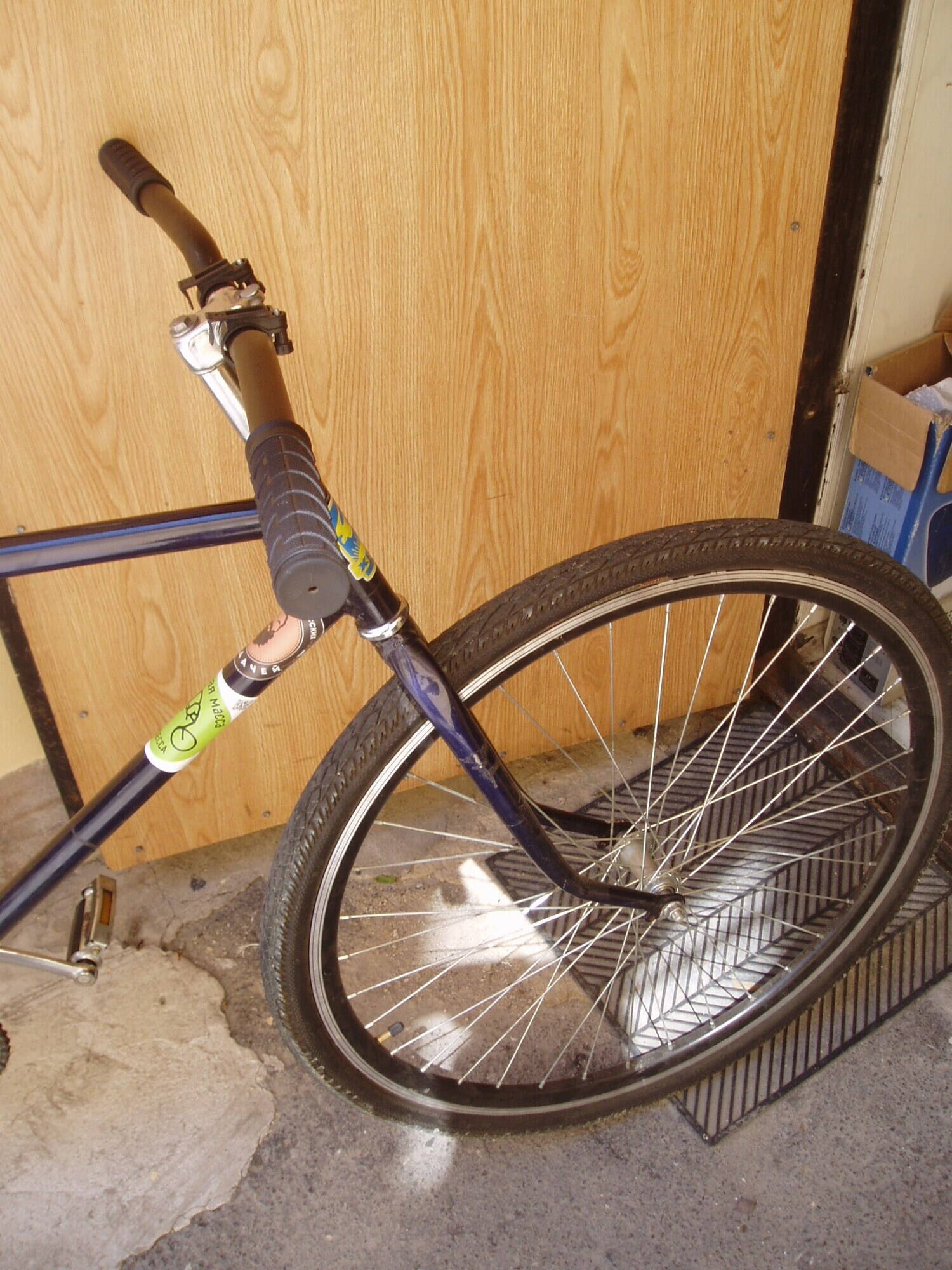

Фотки сделаю сегодня-завтра, выложу :)

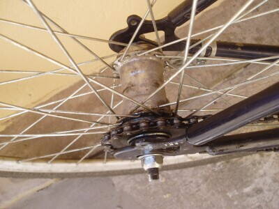

По втулке, опять же, вчера видел пару тройку фиксов, которые тормозили педалями, визуально - как на "Украине", никаких вибрейков не было, поэтому, опять же, не совсем понимаю почему нельзя такую втулку в "Украину" поставить (и педали они крутили не постоянно). Всё же хотелось бы услышать мнение таких велоспецов как kisa и anatoly-alex
По весу: так понимаю что и 15,5кг в "ориг." комплектации мало... Естественно, чудес не бывает, как говорится, проехал я на нём не очень много, километров 500, в том числе велосотку при плохих погодных условиях, и местами убитой сельской дороге. Сам вешу 75-78кг., на нём катали и дядьки под 100кг, и нормально было. Хотелось бы, конечно, услышать инфу о материале раме, но, думаю, кроме kisa точно сказать никто не сможет.
По весу - спросил сейчас у более старших и опытных коллег, которые занимаются металлосплавами и хорошо разбираются в этой теме - сказали что это нормальная сталь, но не та тяжеленная что раньше была, а марганцевая сталь, которая позволяет сделать трубы тоньше, при той же прочности. Поэтому если вес в стоке - 15,5кг, после замены всего стал весить 11кг. - абсолютно нормально.
P1010063.JPG [ 888.02 КБ | Просмотров: 2357 ]
P1010064.JPG [ 898.37 КБ | Просмотров: 2357 ]
P1010066.JPG [ 894.97 КБ | Просмотров: 2357 ]
P1010067.JPG [ 916.51 КБ | Просмотров: 2357 ]
P1010069.JPG [ 928.66 КБ | Просмотров: 2357 ]
P1010070.JPG [ 867.35 КБ | Просмотров: 2357 ]
P1010071.JPG [ 780.13 КБ | Просмотров: 2357 ]
P1010065.JPG [ 760.68 КБ | Просмотров: 2357 ]
повторюєм: В "фікса" глуха передача - крутиться колесо - крутяться шатуни- крутяться шатуни-крутиться колесо, що в перед, що назад. Умовно значить в "фікса" є задній хід, розумієш ?! Коли спробувати, на "фіксі" крутити педалі назад, на ходу, получається ,що ти блокуєш колесо, але блокується воно не зарахунок конструкції втулки, а зарахунок утримування(силою) !!!
Перший ролік який попався.
phpBB [video]
Якщо вони педалі крутили не постійно то це не фікс. Практично майже будь-яку втулку можна поставити на твою раму, але питання доцільності ?! Я не розумію, що ти хочеш зробити з задньою втулкою ?!
Напиши, що ти хочеш від задньої втулки ?!

Цепь поменял недавно на КМС. Катит просто супер, даже "в гору" после регулировки стало ехать оч здорово, только очень крутой подъём "убивает" ноги. Расстраивается задняя втулка, её думаю вот поменять и заднюю покрышку, также поставить руль "баран" или модернизировать старый, поставить "рога" или что-то типа "лежака" (у меня длинные руки и не оч комфортно ехать с прямым рулём на длинные дистанции), а также вынос, но последнее не горит. Педали стоят родные, убитые в хлам, их надо менять, также думаю добавить скоростей, возможно, даже просто трещотку сзади на 3 звезды, если найду такую, спереди 1 так и оставлю, хотя если будет возможность купить бу с МТБ, поставлю, возможно, с мЕньшим числом зубьев, чтоб было ещё чуток легче крутить "в гору".
По ролику - пасиба, видимо, значит, не фикс, а просто синглспид. Вообщем, нужно будет наведаться в соседний с домом байкер шоп, повыносить мозг за бутылку пивка пацанам, спросить что да как, или на "Привоз", который рядом с работой, там тоже адекватные ребята работают.
