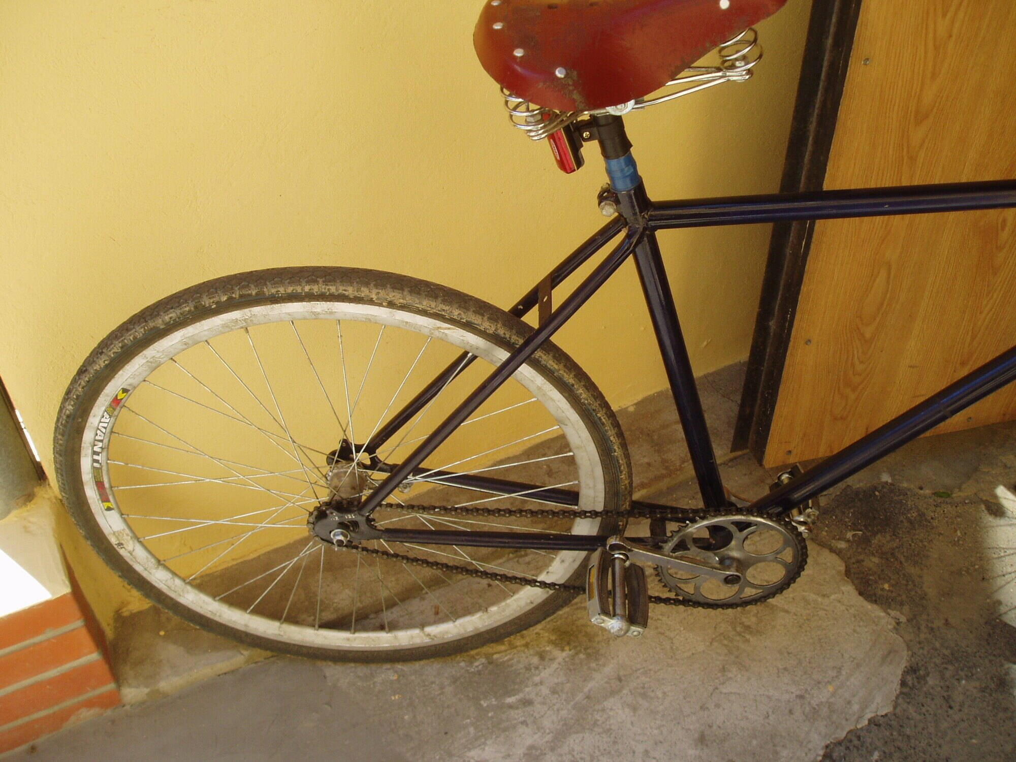

P1010063.JPG [ 888.02 КБ | Просмотров: 2359 ]
P1010064.JPG [ 898.37 КБ | Просмотров: 2359 ]
P1010066.JPG [ 894.97 КБ | Просмотров: 2359 ]
P1010067.JPG [ 916.51 КБ | Просмотров: 2359 ]
P1010069.JPG [ 928.66 КБ | Просмотров: 2359 ]
P1010070.JPG [ 867.35 КБ | Просмотров: 2359 ]
P1010071.JPG [ 780.13 КБ | Просмотров: 2359 ]
P1010065.JPG [ 760.68 КБ | Просмотров: 2359 ]

СообщениеДобавлено: 28.07.2014 12:33
Михаил Наумов писал(а):
Фотки сделаю сегодня-завтра, выложу :)
По втулке, опять же, вчера видел пару тройку фиксов, которые тормозили педалями, визуально - как на "Украине", никаких вибрейков не было, поэтому, опять же, не совсем понимаю почему нельзя такую втулку в "Украину" поставить (и педали они крутили не постоянно).
повторюєм: В "фікса" глуха передача - крутиться колесо - крутяться шатуни- крутяться шатуни-крутиться колесо, що в перед, що назад. Умовно значить в "фікса" є задній хід, розумієш ?! Коли спробувати, на "фіксі" крутити педалі назад, на ходу, получається ,що ти блокуєш колесо, але блокується воно не зарахунок конструкції втулки, а зарахунок утримування(силою) !!!
Перший ролік який попався.
phpBB [video]
Якщо вони педалі крутили не постійно то це не фікс. Практично майже будь-яку втулку можна поставити на твою раму, але питання доцільності ?! Я не розумію, що ти хочеш зробити з задньою втулкою ?!
Напиши, що ти хочеш від задньої втулки ?!
Хотелось бы, конечно, услышать инфу о материале раме, но, думаю, кроме kisa точно сказать никто не сможет.
Користуйся моментом поки Костя на дачі ))) а то зараз прийде розкаже тобі правду-матку взагалі в депресняк впадеш :D ... жартую!
СообщениеДобавлено: 28.07.2014 12:41
Сообщения: 67
Город: Одесса
Зарегистрирован:03.06.2013
Цепь поменял недавно на КМС. Катит просто супер, даже "в гору" после регулировки стало ехать оч здорово, только очень крутой подъём "убивает" ноги. Расстраивается задняя втулка, её думаю вот поменять и заднюю покрышку, также поставить руль "баран" или модернизировать старый, поставить "рога" или что-то типа "лежака" (у меня длинные руки и не оч комфортно ехать с прямым рулём на длинные дистанции), а также вынос, но последнее не горит. Педали стоят родные, убитые в хлам, их надо менять, также думаю добавить скоростей, возможно, даже просто трещотку сзади на 3 звезды, если найду такую, спереди 1 так и оставлю, хотя если будет возможность купить бу с МТБ, поставлю, возможно, с мЕньшим числом зубьев, чтоб было ещё чуток легче крутить "в гору".
По ролику - пасиба, видимо, значит, не фикс, а просто синглспид. Вообщем, нужно будет наведаться в соседний с домом байкер шоп, повыносить мозг за бутылку пивка пацанам, спросить что да как, или на "Привоз", который рядом с работой, там тоже адекватные ребята работают.
Ахахаха, да он такой, он может :D
СообщениеСообщение было удалено | 28.07.2014 12:48.
СообщениеДобавлено: 28.07.2014 13:14
З часом ноги звикнуть ))) Якщо твій щоденний маршрут прокладений по великим підйомам, замінити задню зірку на чуть більшим числом зубців (1-2 вже погоду зроблять)
Або навчись ПРАВЕЛЬНО педалити в гору !
Втулку міняй тільки на "сАвєтску" і чим старша тим краща, або на імпортні аналоги (Німці,Чехія).
За еМТеБе тут навіть в голос не кажи :facepalm: ...
Довго пояснювати не буду(але якшо хочеш розкажу :smile: ) - уникай ЗМІШУВАННЯ деталів з різних типів велосипедів, доки до тебе не прийде розуміння, чому це ти робиш !!!
В тебе велосипед "дорожник" яким ти його зробиш, це вже твоя справа, але з нього НІКОЛИ не получиться зробити шоссейник,МТБ,фікс,беемікс !!!
По роліку - на здоров'я !
Пам'ятай всім "адекватним рєбятам" потрібно продати товар ! І розказати тобі ,що ЦЕ власне те,що тобі потрібно вони зможуть :yes: Тільки "не адекватні" зроблять це навмисне, а "адекватні" по доброті своїй душевній :D В магазин(а тим більше на базар) потрібно йти з конкретною ціллю, що тобі потрібно !!! Повір вони тобі нарадять :D Не пройде і пів року, як ця деталь займе місце в ящичку "самих кращих покупок".
Последний раз редактировалось Бегущая Черепаха 28.07.2014 13:22, всего редактировалось 1 раз.
СообщениеДобавлено: 28.07.2014 13:20
По весу - спросил сейчас у более старших и опытных коллег, которые занимаются металлосплавами и хорошо разбираются в этой теме - сказали что это нормальная сталь, но не та тяжеленная что раньше была, а марганцевая сталь, которая позволяет сделать трубы тоньше, при той же прочности. Поэтому если вес в стоке - 15,5кг, после замены всего стал весить 11кг. - абсолютно нормально
Колеги сказали все вірно, але не врахували один маленький ньюанс,що на зниження ваги твого велосипеда вплинув не так прогрес в галузі металургії, а швидше співпраця заводу ХВЗ з братніми азіатськими країнами.
Блін не можу знайти ці "облегшені" підсиділи, може хтось пам'ятає в чиїй вони темі ?!
СообщениеДобавлено: 28.07.2014 13:36
Сообщения: 67
Город: Одесса
Вот пользователь anatoly-alex имел абсолютно противоположное мнение на этот счёт (а практического опыта в велотеме у него около 30-35 лет, как я понял), более того, даже ув. kisa не был категорически против, а даже наоборот (см. первые стр. топика)...
Народ опытный, притом оба, один так вообще - изобретатель можно сказать, делает и продаёт по всему миру совочки для поиска/откапывания всяких ништяков с помощью металлодетектора. Ещё год назад сказали как только купил, что хороший обычный вел без выпендрежёй. Возможно, увижу работяг со Стальканата (один из оставшихся заводов в Одессе), спрошу у них ещё.
СообщениеДобавлено: 28.07.2014 14:07
Люди звичайно поважні :yes: і до їхньої думки варто прислухатись, але по-моему ми зараз говорим за різні речі ... або я тебе не правельно зрозумів, або ти мене не хочеш почути :D
Піду ще раз прочитаю,що пишуть колеги, щоб змогти тобі донести свою точку зору !
Міша я ж не проти, чесно я б хотів помилятися !
Я був би радий і за тебе (що в тебе якісний і легкий велосипед) і за Український велопром в лиці заводу ХВЗ ... але на жаль :sad:
