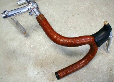

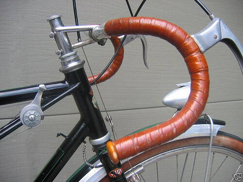

4637005692_bf990630e6_o.jpg [ 181.68 КБ | Просмотров: 1649 ]
3817688283_d75d155741.jpg [ 107.85 КБ | Просмотров: 1649 ]
Я собираюсь себе на туринг забабахать такое. На раме синий металлик ХВЗ.
А тросик у Вас один и короткий короткий, но именно такой маленький штрих может быть прикольным. Как на том моём салюте - без этого он совсем скучным был. Но это в последнюю очередь, когда всё готово будет. У меня обрезок был остаток от велосипеда друзей. Приложил - понравилось. Можно ж и жёлтый попробовать, и кислотно-зелёный. Именно один маленький штрих, один. Весь велосипед, если б он был шоссером со всеми причапндалами, в такое обвешивать - может быть и некрасиво.

щолкав в себе фотки збережені, згадав як хотів руль зробити)..треба попробувати, але б шнурок рижіший здався б

:good: ось таке шилаком вскрити і гууууд!
 Заголовок сообщения: Re: Дублянський гараж
СообщениеДобавлено: 17.03.2015 00:08
Это Dmitronа руль. Мне кажется, именно так он и хорош, а под шеллаком вид будет как обоссаный неприглядный. Под шеллак всё-таки тесьма нужна, причём белая. Другие цвета дадут тоже эффект эээ неприглядности.
Да, и по стилю хз, пойдёт ли сюда этот шнурок.
В конце концов, несложно взять куски любой подходящей трубы сантиметров по 15 и попробовать так и так.
Лично я считаю на курьерском проекте идеалом тесьму в шеллаке. Вечно, симпатично, практично.
