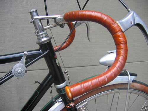

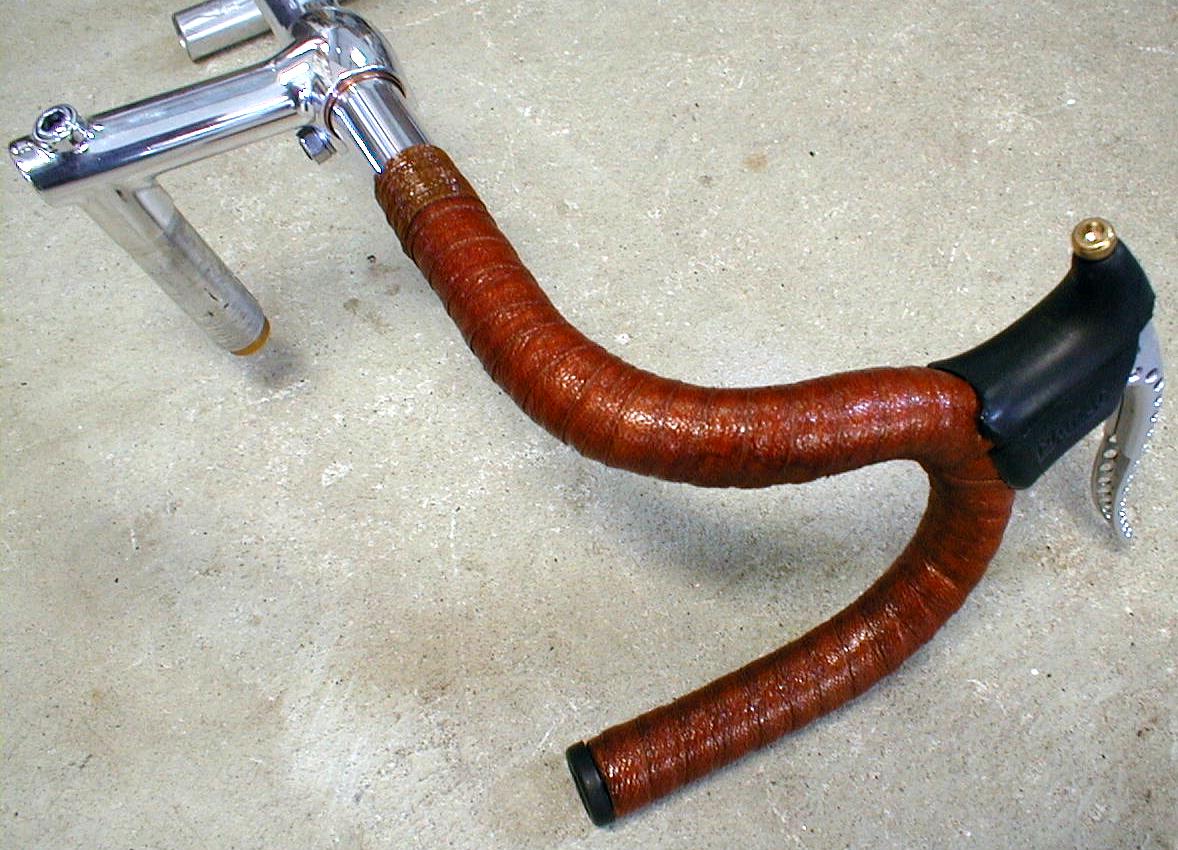

Я собираюсь себе на туринг забабахать такое. На раме синий металлик ХВЗ.
А тросик у Вас один и короткий короткий, но именно такой маленький штрих может быть прикольным. Как на том моём салюте - без этого он совсем скучным был. Но это в последнюю очередь, когда всё готово будет. У меня обрезок был остаток от велосипеда друзей. Приложил - понравилось. Можно ж и жёлтый попробовать, и кислотно-зелёный. Именно один маленький штрих, один. Весь велосипед, если б он был шоссером со всеми причапндалами, в такое обвешивать - может быть и некрасиво.
И кстати, латунный звоночек или модели ХТ, как у Коли, или как я сделал из евроашановского и звонка от советского телефона. Он и нелишний для курьера и вид оживит.
