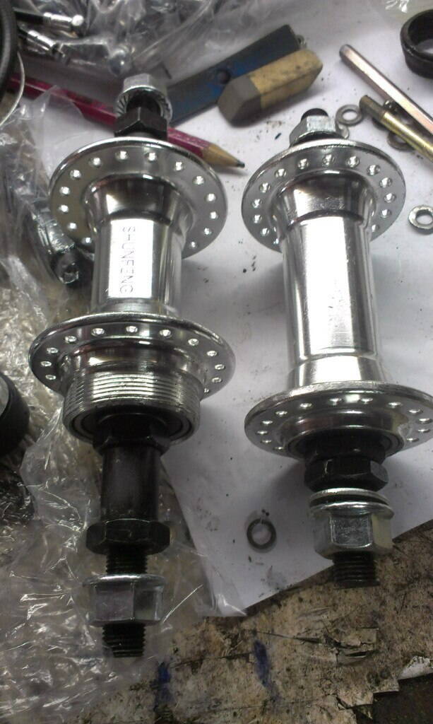

та чого прям дурниця. Просто любопытство, но вот единственное смущяет что накат такой тормозовтулки ниже чем в обычной из-за больших подшибкиков. А как обстоят дела с накатом у завод. барабанов?
 Заголовок сообщения: Re:
СообщениеДобавлено: 11.08.2015 23:39
За ради експеримента можна, але не більше ! :yes: Накат ... ?! Ну важко, щось сказати це ж не стала величина, що поміряв і відповів. Скажу так, накатом з горки за МТБ приходиться пригальмовувати :smile:
СообщениеДобавлено: 12.08.2015 11:46
Aleks91 писал(а):
... смущяет что накат такой тормозовтулки ниже чем в обычной из-за больших подшибкиков.
Підшипникі там якраз і невеликі. а по накату так, наявність барабанної втулки на нього суттєво не впливає. Покришки і тиск в них впливає набагато більше.

MWL писал(а):

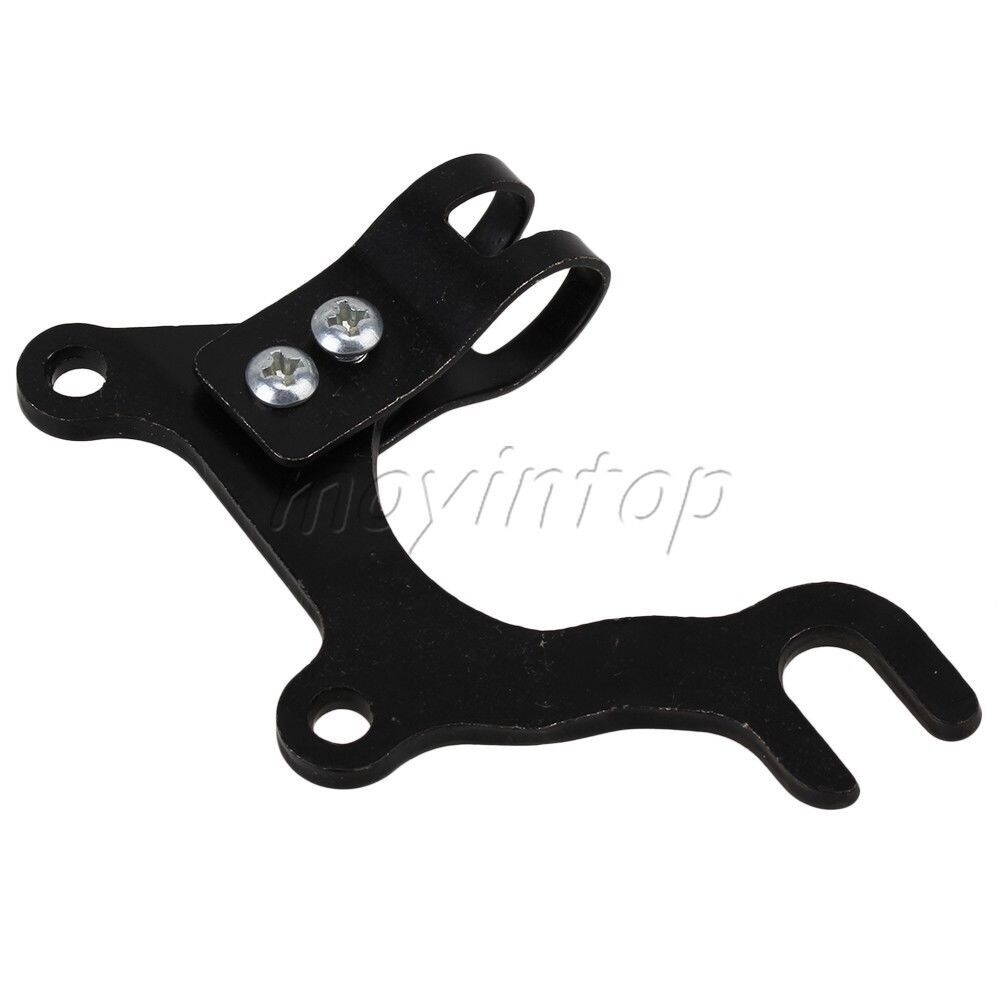

Может есть более компактные тормозные втулки с детских/подростковых велосипедов?
неа. старые торпеды - 110мм, а современные в угоду стандартизации вообще 120мм. Всё что видел/слышал/читал - передние втулки начинаются от 50мм (на разных мелких складнях), а сзади поголовно стандартные 110+мм.
Ышшо один момент - торпеде нужена достаточно большая выборка цепи, как её придумывать та ещё головная боль.
ЗЫ
Чем химичить наперёд торпеду, то проще найти переднюю вилку под диск или купить/сделать адаптер типа этих http://www.ebay.com/itm/281745598228
накат у кого? У торпеды? Меньше литола вовнутрь пихать надо :), с накатом у торпеды всё хорошо.
подшиПник
У справної барабанної втулки колодки відведені, і на накат вона впливає як втулка без барабану. А враховуючи, що штурмей впихнув в передні втулки проми вже дуже давно - на накат барабанна втулка впливає здебільшого позитивно :)
А будет ли иметь такой адаптер достаточную жесткость?? Говорят, некоторім товарищам удавалось ноги вилки деформировать в месте крепления тормозной машинки.
Ну, якщо пошукати, то можна знайти гнуті ноги і від барабанки :-P (правда, здається від 90мм XL-FDD)
Десь тут на форуму була стаття про виривання переднього колеса з дропів при використані дисків, була рекомендація перенести машинку на праву ногу перед вилкою (тоді колесо навпаки буде затягуватись в дроп). І як бонус - трошки легше ногам вилки.
