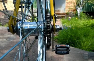

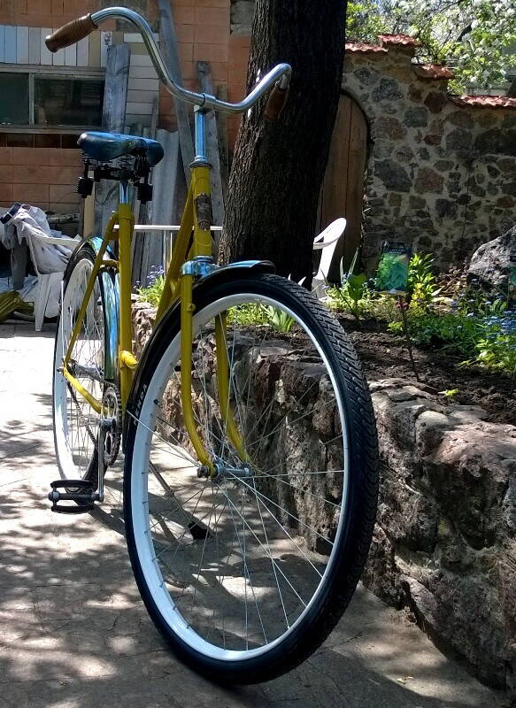

трошки додам перчику :wink:
І таки так! Вона поїхала! :Yahoo!: Так вальяжно і так комфортно))).
Але висновки робити ще рано! Міледі ще не зовсім вдіта. Не скоро воно все робиться :oops:
Доречі, ні в кого не завалялося ланцюга в хромі? В мене був один, але пішов до людей разом з попередньою дамкою.

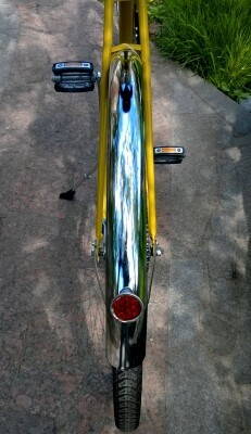

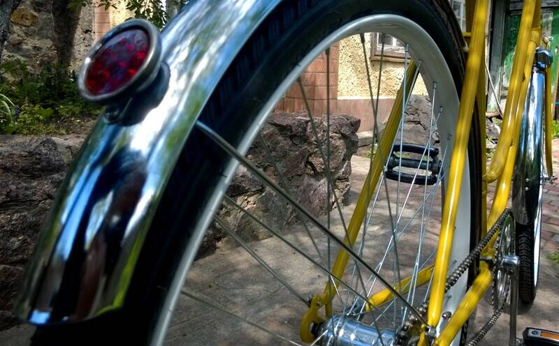

Чудовий велосипед виходить! Коли вже власниця його обкатає і висловить свою думку? (зокрема, про колори і т.п., що тут так активно товариство обговорювало)
Як мені здається (спогади дитинства) задній світловідбивач повинен стояти так, щоб скельце було вертикальним.
Хоча, можливо, були різні варіанти.

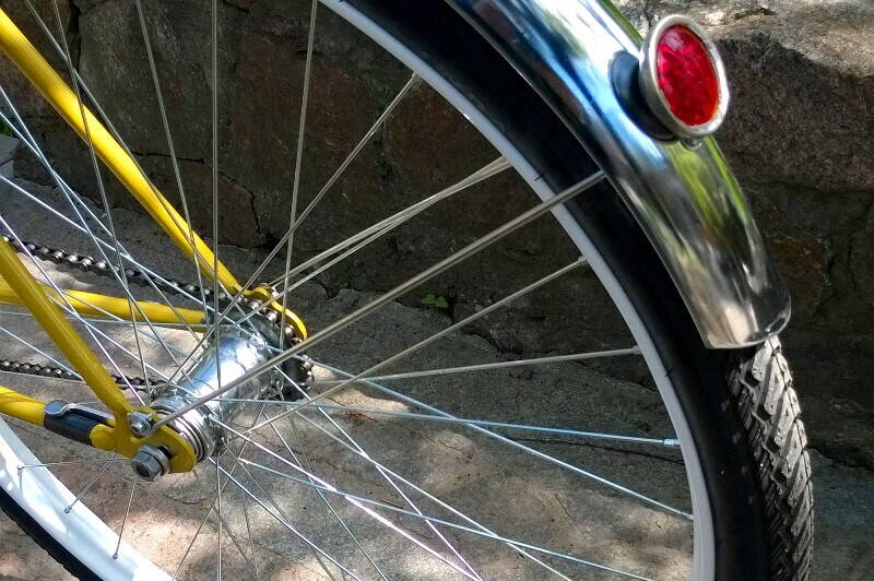

В ті часи крила (Щитки) були довшими, ззаду спускалися нижче, і нахилу того катафоту хватало,щоб стояти вертикально. Власниця приїде в перших числах червня. Ну в мене ще є час довести все до ладу. Перші ходові тести виявили недолік - невеликі , на чверь або півоберта прокрут в момент переходу з холостого ходу на крутіння. Не підкажете, як лікується?

П'ять роликів у втулці зависають. Або дуже густим мастилом змазані,або в коронці де вони ходять є спрацювання.

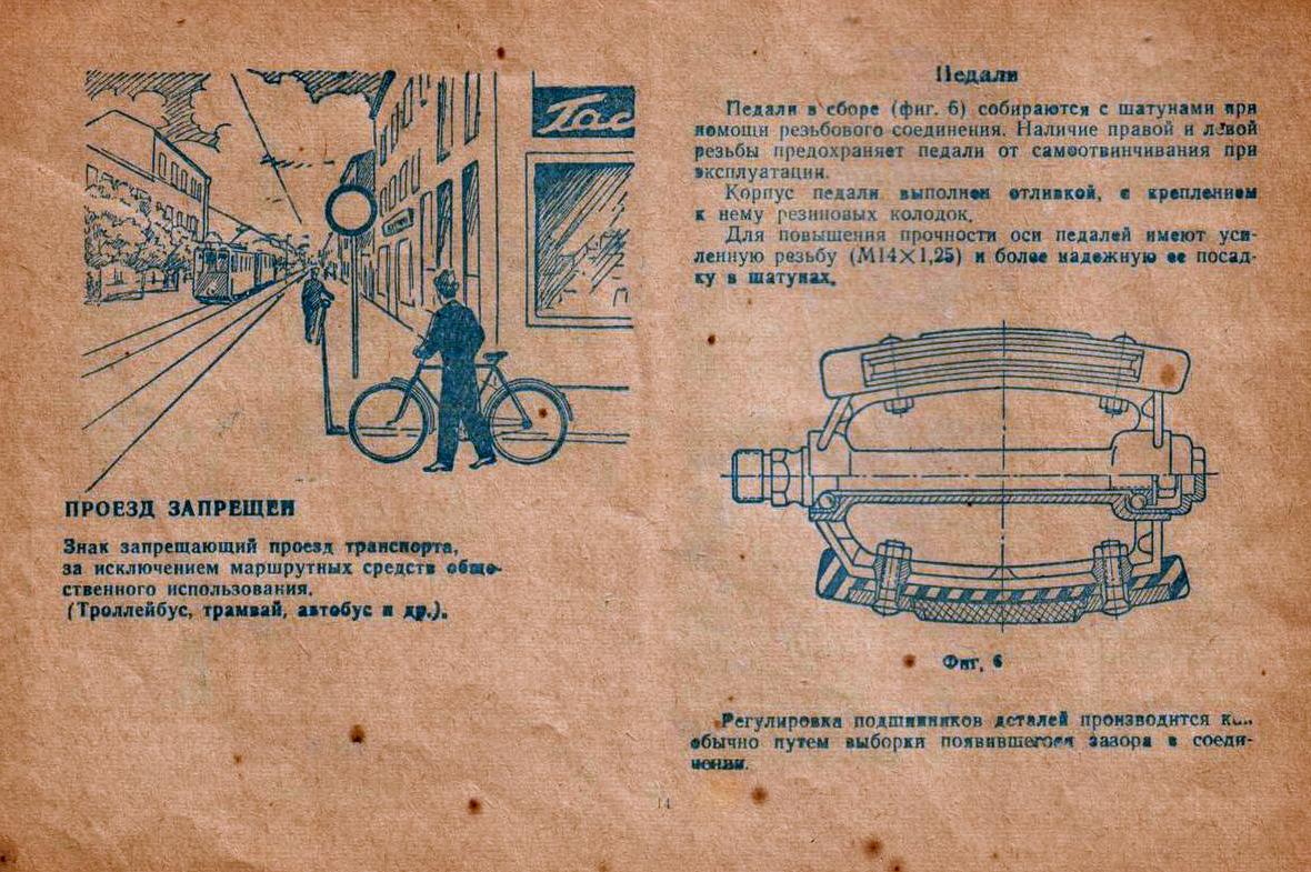

Педали как-то аляповато на такой старине смотрятся :oops: И хром крылья отбрасывают к какой-то Голландии 80-х, но то мой личный бзик. А педальки постариннее хотелось.
СообщениеДобавлено: 07.05.2015 14:54
Сообщения: 481
Город: Черкассы
Возраст: 60
Зарегистрирован:10.03.2013
Педальки постариннее имеются, но на данной модели согласно паспорта стояли именно такие.(к сожалению сайт временно не доступен - приду домой выложу скан) Потому и поставил. Насчет крыльев - пока не нашел ничего похожего на родное. Но будем искать. Но из имеющихся в наличии эти подошли наилучшим образом. К сожалению, ссылка на ру. ресурс, указанная на стр.1 этой темы не работает, выкладываю скан страницы паспорта В-25:

Дядя Че, :yes: так то воно так, але я також оком "зачіпився" за ці педальки ... спробуйте прикрутіть оці старші, що в Вас є і придивіться.
Я вважаю, що в Вашому проекті можна знехтувати оригінальністю :roll:
