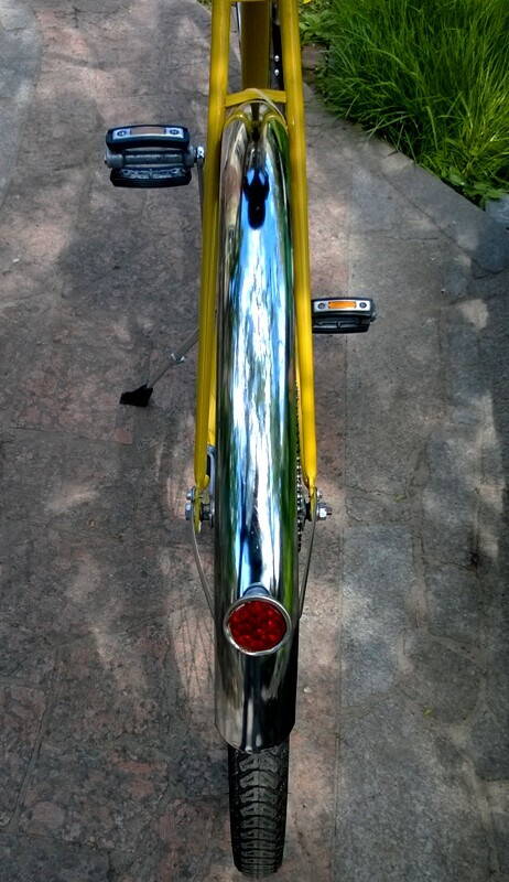

трошки додам перчику :wink:
І таки так! Вона поїхала! :Yahoo!: Так вальяжно і так комфортно))).
Але висновки робити ще рано! Міледі ще не зовсім вдіта. Не скоро воно все робиться :oops:

Чудовий велосипед виходить! Коли вже власниця його обкатає і висловить свою думку? (зокрема, про колори і т.п., що тут так активно товариство обговорювало)
Як мені здається (спогади дитинства) задній світловідбивач повинен стояти так, щоб скельце було вертикальним.
Хоча, можливо, були різні варіанти.

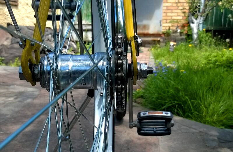

В ті часи крила (Щитки) були довшими, ззаду спускалися нижче, і нахилу того катафоту хватало,щоб стояти вертикально. Власниця приїде в перших числах червня. Ну в мене ще є час довести все до ладу. Перші ходові тести виявили недолік - невеликі , на чверь або півоберта прокрут в момент переходу з холостого ходу на крутіння. Не підкажете, як лікується?
П'ять роликів у втулці зависають. Або дуже густим мастилом змазані,або в коронці де вони ходять є спрацювання.
