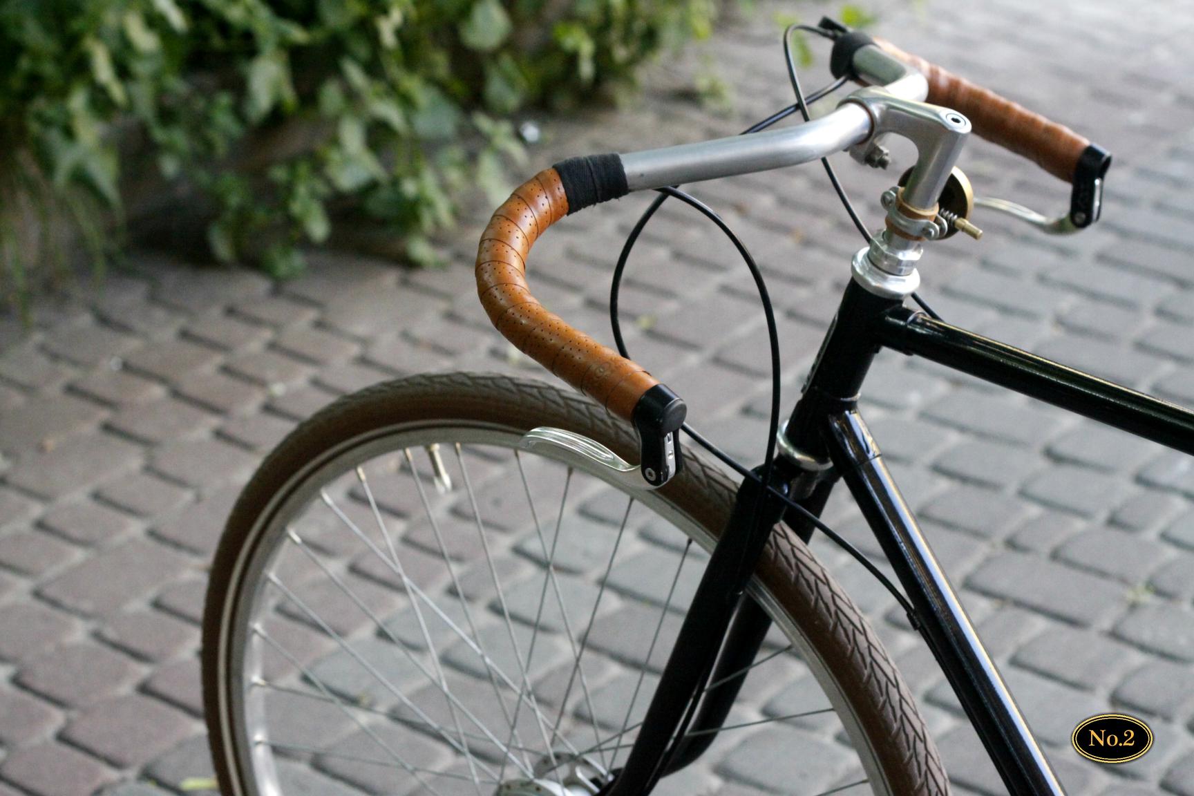

Також точив :yes: в моєму випадку, 5 мм алюміній.
р3.jpg [ 195.52 КБ | Просмотров: 2529 ]

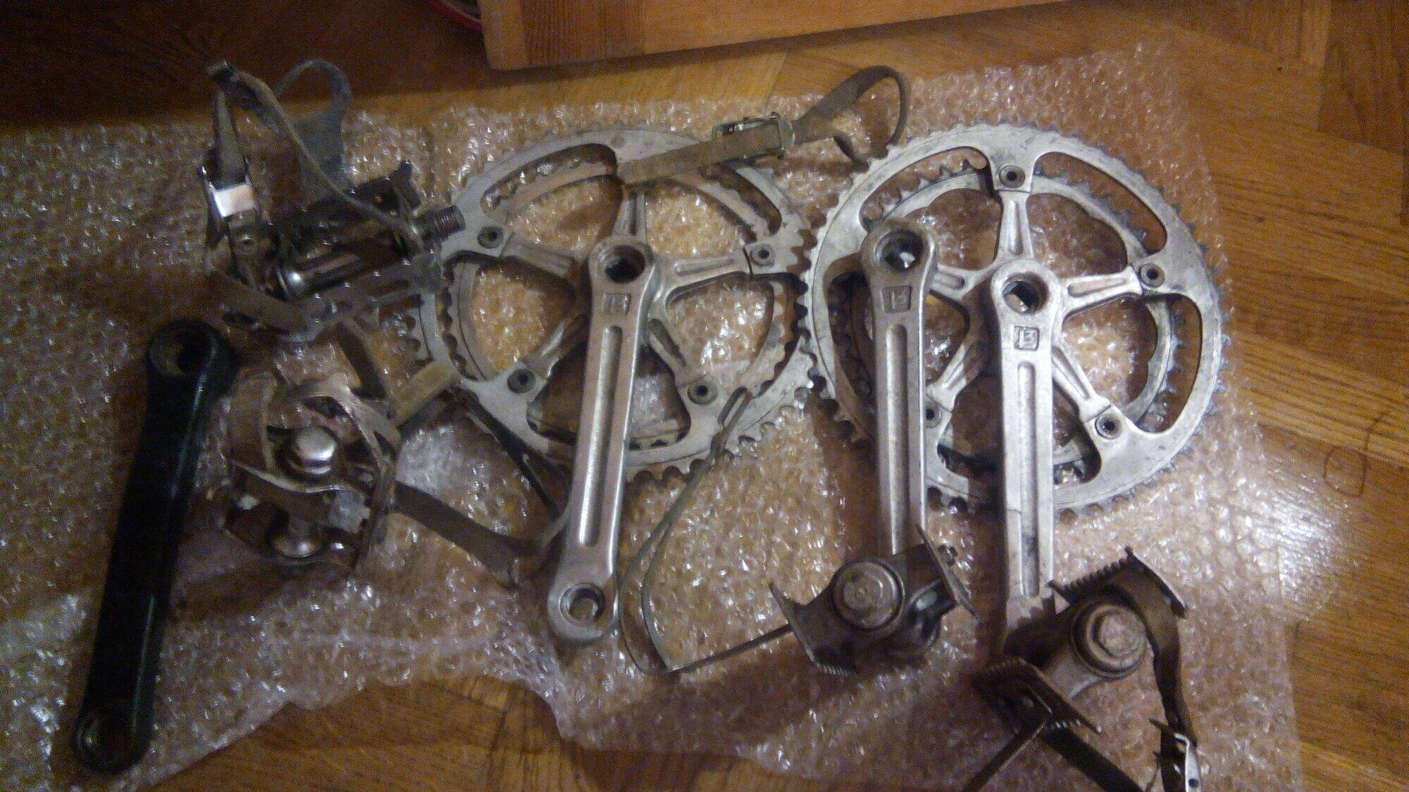

Не на что не надеясь позвонил по объявлению о продаже старого велосипеда. Договорились на вечер ... Сходил посмотрел :shock: . Как раз пойдет на велосупера.
IMG_20160105_205244.jpg [ 816.45 КБ | Просмотров: 2431 ]
