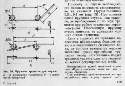

помогите! что делать если обе пружинки в задней втулке сломаны??? их можно как то заменить?
 Заголовок сообщения: Re: Спутник 1962
СообщениеДобавлено: 01.05.2015 14:19
Сообщения: 1830
Изображения: 45
Город: РФ г. Мытищи
Возраст: 62
Зарегистрирован:20.10.2010
Знакомый из струны делал.
ЗЫ: обода у Толи, ждите... :yes:
Последний раз редактировалось Влад К 01.05.2015 21:24, всего редактировалось 1 раз.
СообщениеДобавлено: 01.05.2015 14:24
Сообщения: 86
Город: Курск
Зарегистрирован:24.09.2014
Заменить конечно можно. Изготовить новые по образу и подобию старых. Изготовить можно из тонкой листовой меди или другого материала обладающего достаточной упругостью и поддающегося резке ножницами. Раскрутки трещетку- может они залипли просто.
СообщениеДобавлено: 01.05.2015 14:46
Сообщения: 137
Изображения: 64
Город: Санкт-Петербург
Зарегистрирован:29.05.2014
Влад К,Седой_ спасибо за советы, попробую из струны сначала, как раз гитара на стене висит, там длинные излишки болтаются :) отрежу кусочек :smile:

ua6TNbrT9A4.jpg [ 70.69 КБ | Просмотров: 1573 ]
:wink:

Влад К, о, отлично!))

Речь о пружинках, которые цугалики поддерживают?
Были у меня в загашнике советские, если найду могу поделиться.

Comandante супер!! позвоню во второй половине дня))) пружинки в трещотке, их две там)))

Получил от Влада хромированные обода в близком к идеальному состоянии, за что ему огромная благодарность и уважение, золотой человек. Толя aka Comandante помог с перевозкой и снабдил из своих запасов пружинками для трещотки и штифтом для тормозной ручки, за что я ему также очень признателен :smile: готовность велосипеда еще немного увеличилась :)
Собрал заднюю втулку, завтра съезжу за спицами - не терпится колеса собрать :roll:
