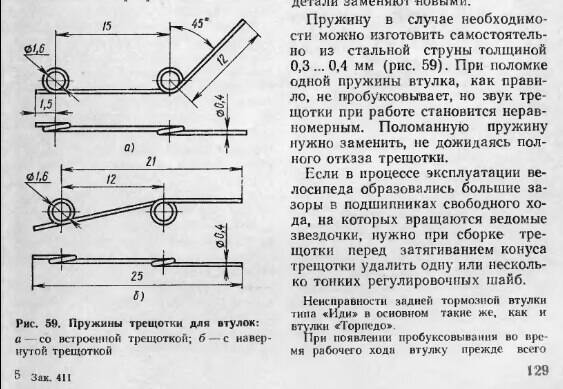

помогите! что делать если обе пружинки в задней втулке сломаны??? их можно как то заменить?
 Заголовок сообщения: Re: Спутник 1962

Знакомый из струны делал.

Заменить конечно можно. Изготовить новые по образу и подобию старых. Изготовить можно из тонкой листовой меди или другого материала обладающего достаточной упругостью и поддающегося резке ножницами. Раскрутки трещетку- может они залипли просто.

Влад К,Седой_ спасибо за советы, попробую из струны сначала, как раз гитара на стене висит, там длинные излишки болтаются :) отрежу кусочек :smile:
PS: УРА! спасибо огромное, Влад!

разобрал и почистил переключатель: есть вопросы.
1) Кажется, что ось крепления переключателя не параллельна оси крепления рамки с роликами, что делать?
2) хром немного облез сзади (хорошо, что не спереди). Вид уже не вернуть, но может как то законсервировать процесс? Преобразователь ржавчина или лак какой нибудь туда брызнуть? Не хочется чтобы дальше пошло...

Получил от Влада хромированные обода в близком к идеальному состоянии, за что ему огромная благодарность и уважение, золотой человек. Толя aka Comandante помог с перевозкой и снабдил из своих запасов пружинками для трещотки и штифтом для тормозной ручки, за что я ему также очень признателен :smile: готовность велосипеда еще немного увеличилась :)
Собрал заднюю втулку, завтра съезжу за спицами - не терпится колеса собрать :roll:
Как поступить с рубашками тросиков? Они в оригинале с завода шли в каком виде? Голые пружинки или все таки в трубочках еще? Если в трубочках то может стоит подобрать современные в бежевом цвете?
