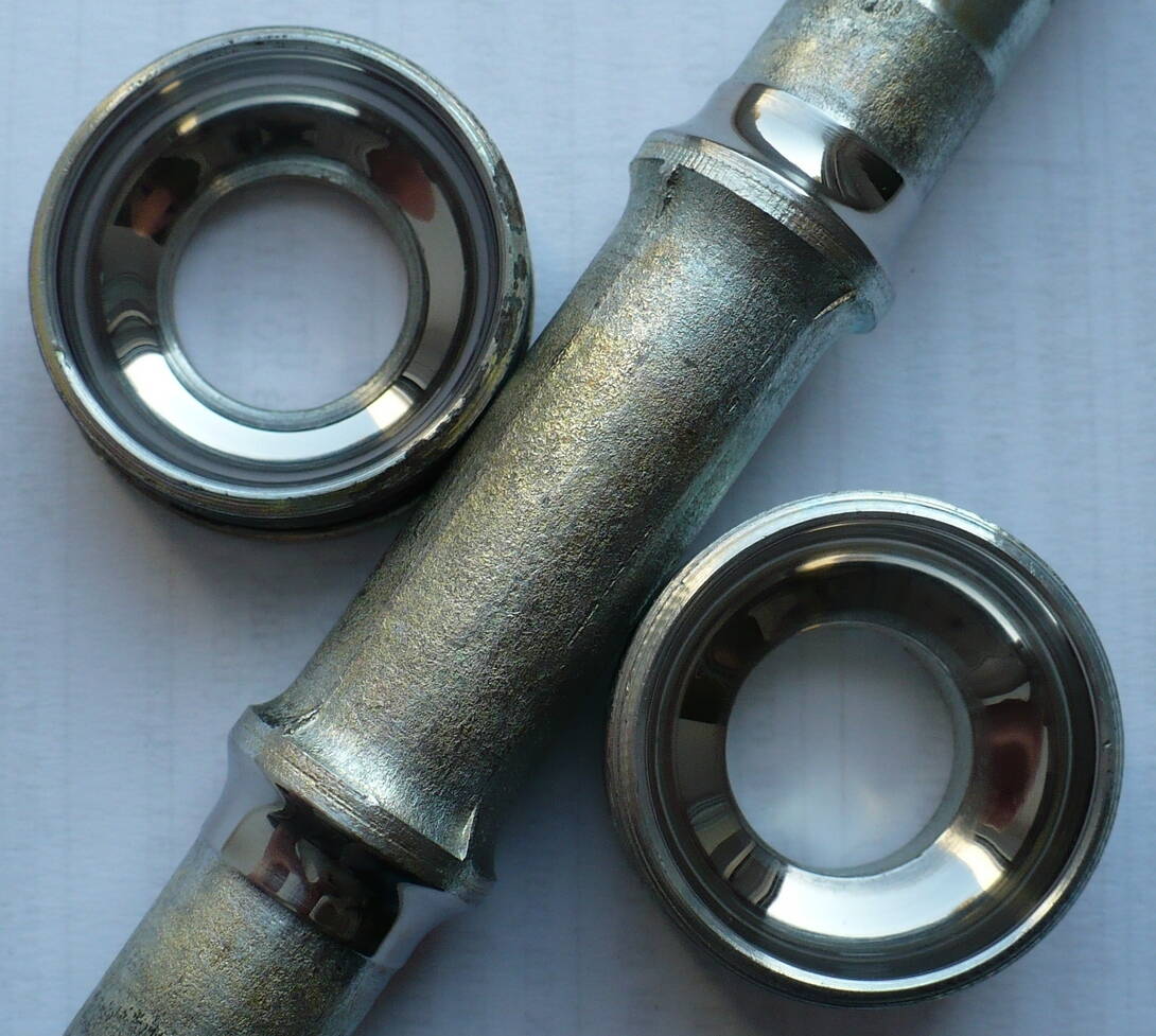

Baiker писал(а):
С каретки и начинается апгрейд велосипедов ХВЗ- вал под клинья меняется на более современный под квадрат и похожие системы.
Менять шлифованную каретку ХВЗ на дешевый квадрат...
Каретка Турист.jpg [ 564.13 КБ | Просмотров: 2460 ]
Зачем?
А на дорогой квадрат нецелесообразно. Еще и звезды, шатуны и педали менять придется. Не вижу пока смысла.
Каретка уже установлена и отрегулирована. Шарики насыпью (по 11 шт. на сторону). Работает гладко и тихо. Надеюсь, прослужит долго.

 Заголовок сообщения: Просто "Турист"
СообщениеДобавлено: 13.10.2015 00:21
Подписываюсь! Хорошо выведенные и отполированные чашки с валом ХВЗ очень даже хорошо и тихо работают.

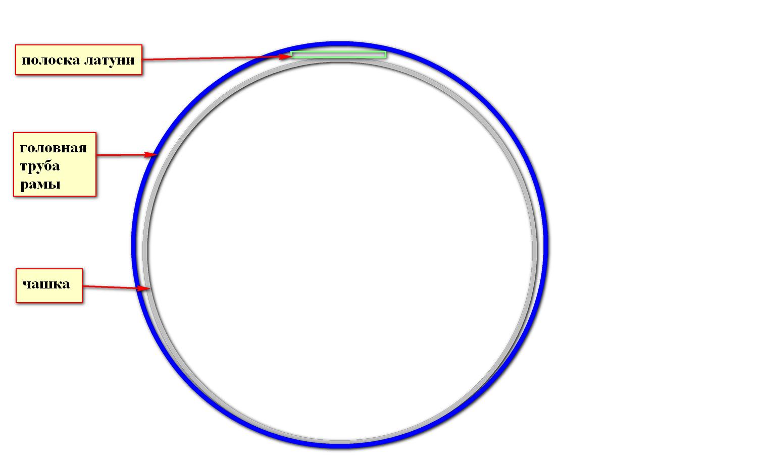

Косяк один получается. Менял нижние конус и чашку рулевой. Конус сел нормально. А чашка немного болтается в трубе. Зазор меньше, чем 0,5 мм.
Вырезал полоску латуни толщиной примерно 0,44 мм. Полностью обернуть чашку и загнать ее в трубу не получилось - не вошла. Получилось вставить только маленький кусочек. Выглядит это примерно так:
рулевая.jpg [ 55.52 КБ | Просмотров: 2339 ]
Соосность чашек нарушена на эти самые 0,4-0,5 мм. Не думал, что это скажется на работе узла. Но, при регулировке рулевой оказалось, что при повороте руля в одну сторону больше, чем на 45-50 градусов (примерно), происходит легкое закусывание рулевой. И это еще при небольшом люфте в колонке. Если люфт вывести в "ноль", "подкусывает" чуть раньше.
Побродил по квартире... Кроме как полоски из пластиковой бутылки (толщиной 0,18 мм) ничего не придумал.
Кто как выходил из подобной ситуации? Что использовал? А то как-то пластик несерьезно.

А если расклепать латуньку до 0,2 и три кусочка через 120 градусов вставить?
P.S. на алюминьке от баночки от напитков у меня штангель <0.2 показывает, микрометра нет под рукой ;)

Mixal
Алюминиевая банка, толщина стенки ~0.12 мм

Kirill Yevtushenko писал(а):
Mixal
Типа пиво, пепси? Спасибо! Вариант.
Спутник В-34 1963 г.
Турист 153-411 1977 г.
 Заголовок сообщения: Re: Просто "Турист"
СообщениеДобавлено: 25.10.2015 14:30
Сообщения: 6025
Зарегистрирован:23.05.2013
Mixal писал(а):
Типа пиво, пепси?
В данном случае была pepsi
