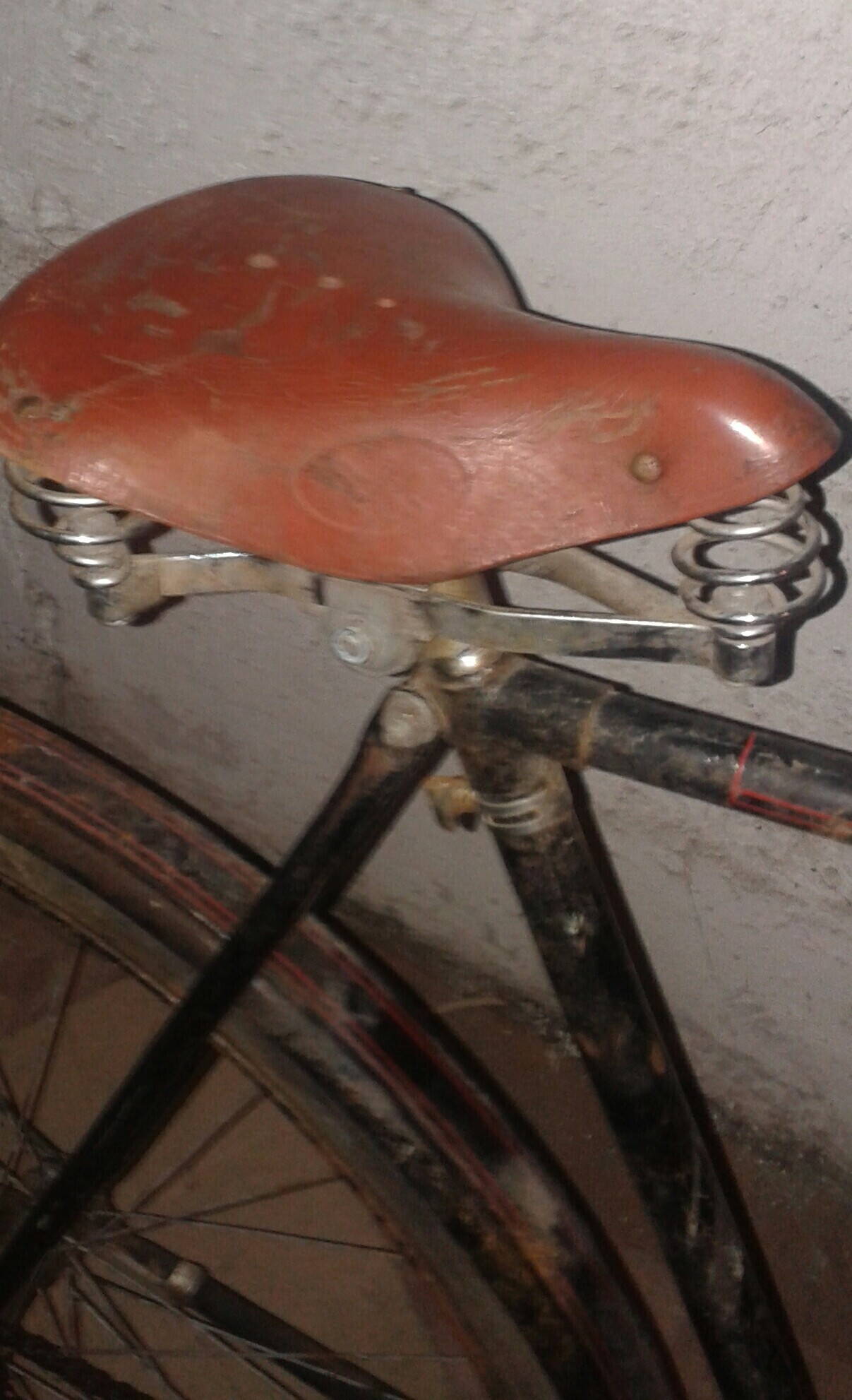

Артём Глухов, а раму гнутую вы ровнять собираетесь?

Артём Глухов
У вашего вела подседельная труба гннутая, как планируете лечить/усиливать?

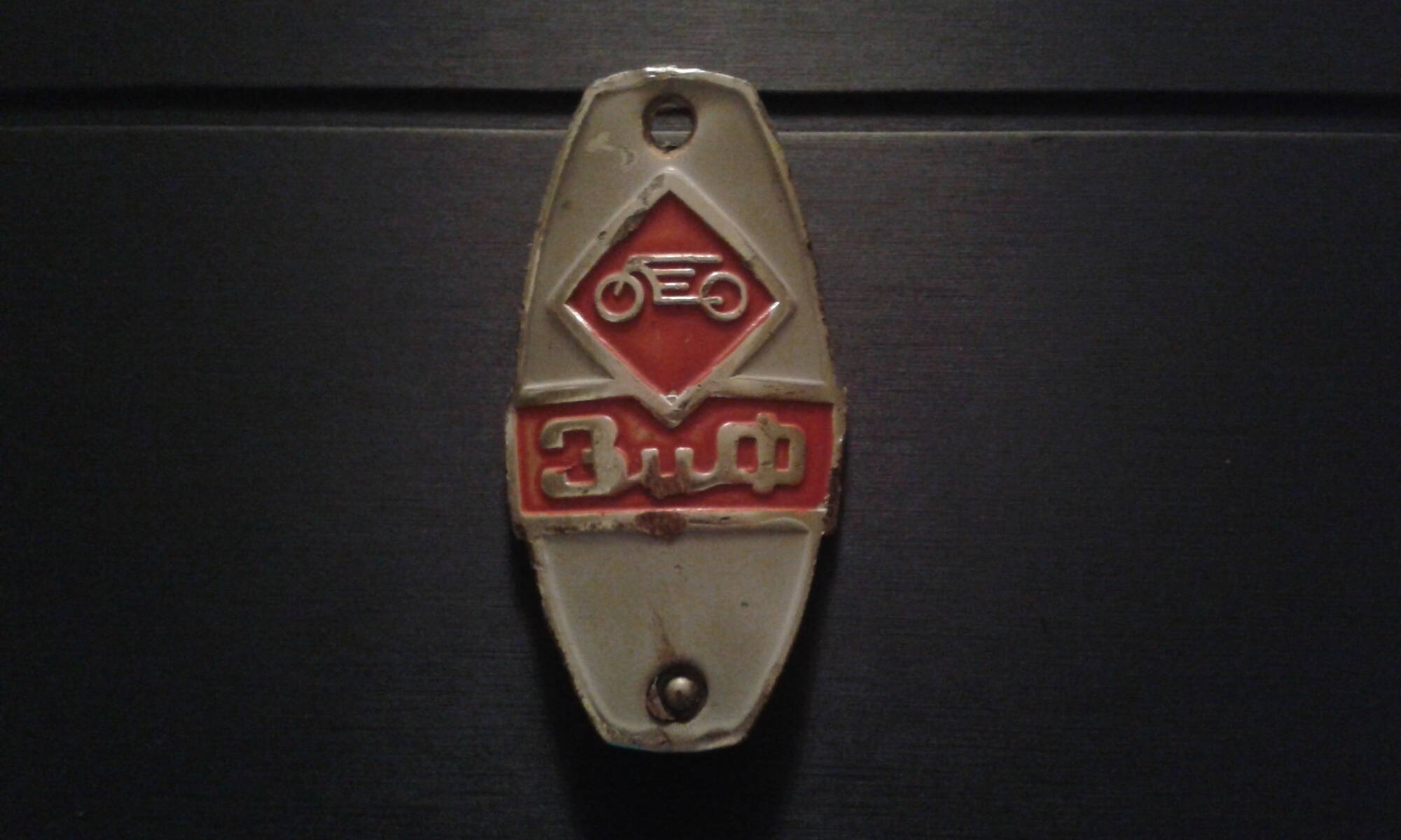

Кстати есть пока не востребованный шильдик:
20160811_210526.jpg [ 885.7 КБ | Просмотров: 7290 ]
Кому нужен готов обменять на шильд "ЛВЗ"(с голубем).

Труба с завода гнутая походу, т.к. на нём почти никто не катался, в подвале стоял все время. Надеюсь, ребята из велолаба справятся, я им отдам на ТО и перекрас.

Артём Глухов
Подседельная труба с таким изгибом ровняется просто руками.
У меня был точно такой случай.
Выглядело до ремонта так же, после ремонта - вот
Откручиваете винт, который зажимает подседельную трубу, вынимаете его.
Немного отгибаете назад задние стойки и ровняете подседельную трубу, там не нужно быть Шварценеггером, материал рамы - говнолин (смесь пластилина и этого самого).
После рихтовки трубы во внутрь нужно вставить ещё один подседельный штырь, чтобы его середина приходилась на место бывшего изгиба.
Я нашел короткий подседел, поэтому засверлил сзади отверстие и вкрутил ниже этого узла болтик М3, на который внутри и опирается дополнительный кусок трубы, чтобы находился в нужном месте.
Без усиления испльзовать нельзя, иначе на кочке сложится.
Трубу подседельную снимать это жестко, может штырь? :D

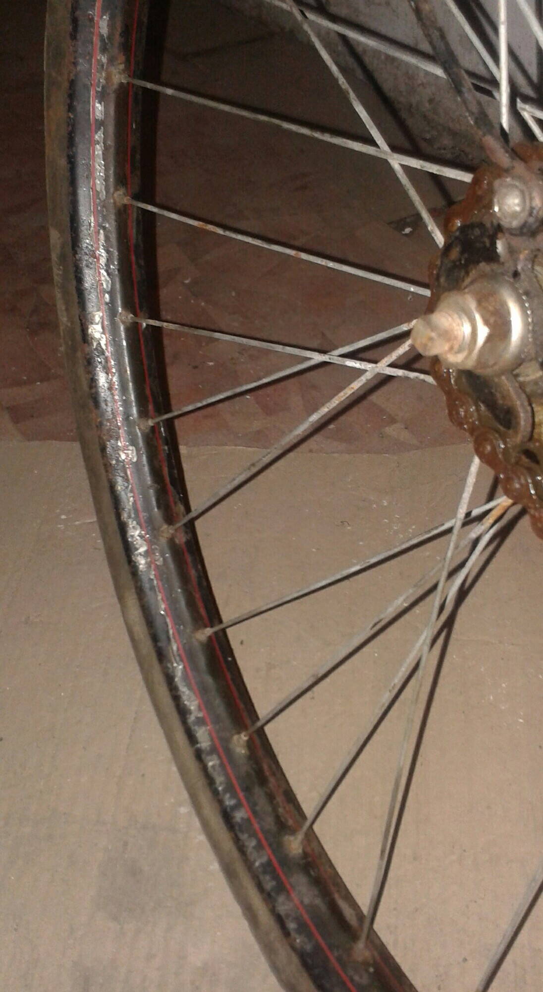

Мне все-таки кажется что крыло родное :oops:
Кстати на колёсах и раме цировки тоже красные.
