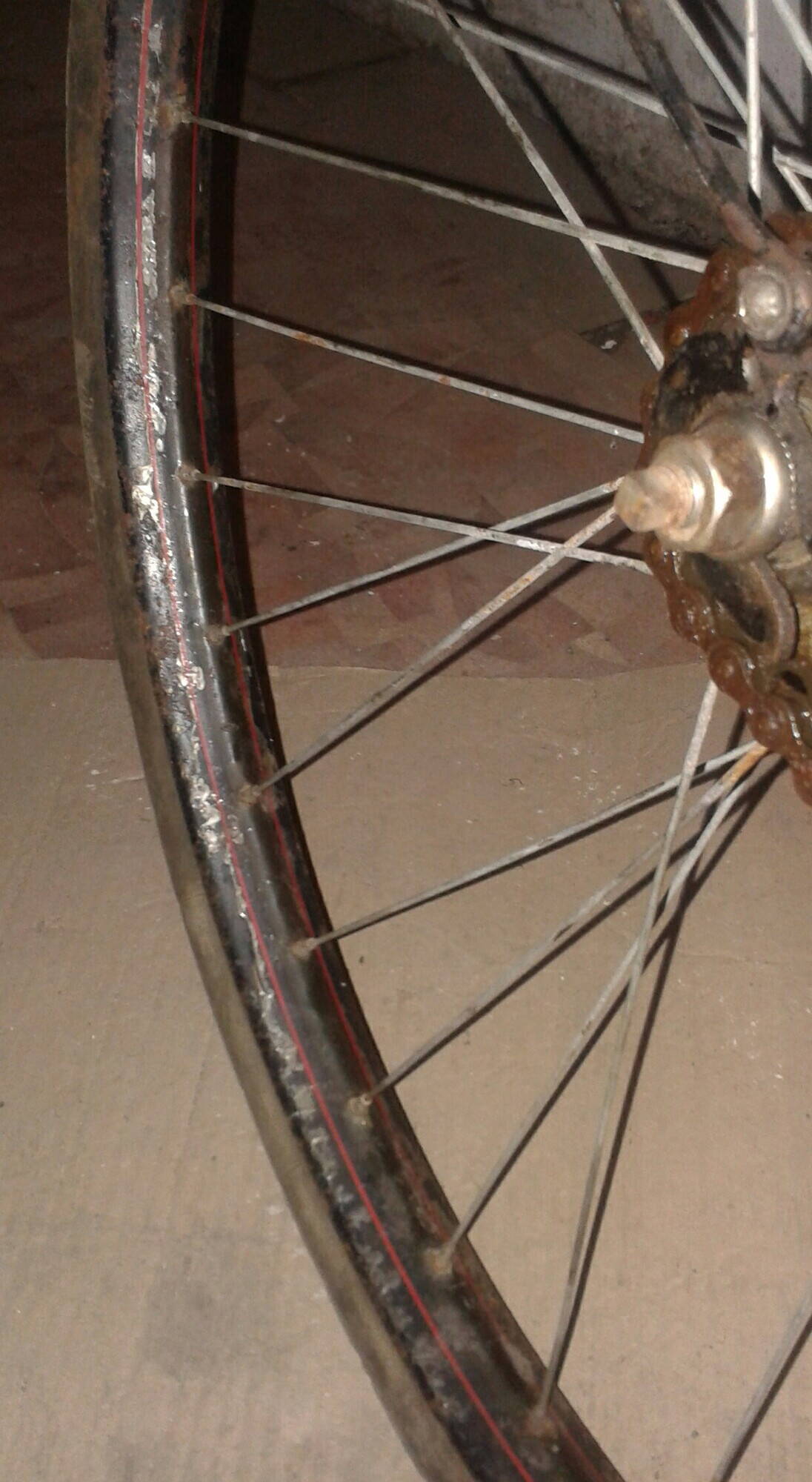

СообщениеДобавлено: 11.08.2016 19:23

Мне все-таки кажется что крыло родное :oops:
Кстати на колёсах и раме цировки тоже красные.
IMG_20160812_161931.JPG [ 354.17 КБ | Просмотров: 7209 ]
IMG_20160812_155523.JPG [ 452.85 КБ | Просмотров: 7209 ]
