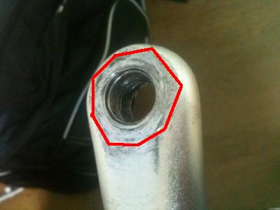

Того магазина есть только телефон 044 570 4854 . Хз, вышлют ли они эти втулки (и есть ли они у них вообще сейчас, и почём).
О! Придумал совсем оторваный вариант:
Из старого ашановского шатуна болгаркой вырезаем кусок с целой резьбой:
IMG_0255.JPG [ 13.1 КБ | Просмотров: 1589 ]
Вкручиваем туда старую, но ровную педальную ось.
Отдаём токарю. За ось заготовка нормально зажмётся в станке. Токарь обтачивает это дело снаружи до 16 мм (можно 18, но вроде фирменные из магазина 16 были), нарезает там резьбу М16. Лучше, с мелким шагом - лишь бы метчик такой найти потом. Резьба правая на обоих этих бонках (или как их назвать).
Рассверливаем шатуны под новую резьбу. Нарезаем резьбу, вкручиваем втулочки на фиксатор резьбы.
Ву а ля.
Вариант? :smile:
Ву а ля.
Вариант? :smile:
Теж про це думав) але чи варіант?)
СообщениеДобавлено: 03.03.2016 18:58
А чего нет? Зависит от наличия токаря. И, кстати, чем говнянее шатуны-заготовки, тем лучше. От детского, например. Ну из-за того, что если сталь слишком хорошая или термообработаная, у токаря может не получиться.
СообщениеДобавлено: 03.03.2016 19:00
Да, забыл акцентировать внимание: шатуны брать стальные, а не алюминиевые!
СообщениеДобавлено: 03.03.2016 19:04
Сообщения: 265
Город: Луцьк
Зарегистрирован:08.02.2016
Пора заводити друзів-токарів. :beer:

Щось нарив.http://caravella.prom.ua/g1225337-rezbo ... rols_block
СообщениеДобавлено: 04.03.2016 01:46
shvorak писал(а):
Не великі гроші, варто спробувати.

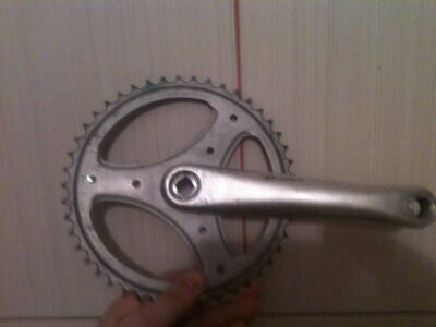

А вартує гра свічок ?! Що за шатуни в Вас, покажіть будь-ласка, всю систему.
СообщениеДобавлено: 04.03.2016 09:24
Сообщения: 265
Город: Луцьк
Prowheel
kBOn20bR0ew.jpg [ 116.83 КБ | Просмотров: 1535 ]
СообщениеДобавлено: 04.03.2016 09:51
shvorak, моя думка - не вартує мучитись! Такі шатуни нові, вартують максимум 300 грн + на Ваших вже досить порядна виробітка на зубах... Вони не вартують тих маніпуляцій. Ще якби Ви це зробили самі це "на раз два", а шукати токаря, вникати в різьби :facepalm: Витрачати час...
а зачем такая категоричность? интересно очень

shvorak
Что-то я тем пружинкам не верю - это раз. Коллега из Питера начал было с ними играться, да как-то эта тема у него заглохла.
Под их внешнюю "резьбу" нужны два метчика - левый достать проблематично - это два.
Шаг внешней резьбы получается такой же, как внутренней, а он из дюймового стандарта - метчиков, считайте, НЕТ - это три.
Идея несостоятельна.
Бегущая Черепаха
Да, звезда страшная и подгулявшая - будет жрать цепи. Но при творческом зуде можно попробовать её заменить. Оставить от неё центральную часть - типа фланец, и прикрутить другую. В таком духе: download/file.php?id=409870&mode=view/_%D0%91%D0%B5%D0%BB%D1%8C%D0%B3%D0%B8%D0%B5%D1%86-19.jpg Снимать эту звезду и приклёпывать другую в домашних условиях надёжно не получится.
Можно сочинить красиво. И писанины мы тут уже насочиняли больше, чем работы по этому узлу. Но это, повторяю, при творческом зуде.

Алюминьку легко убить ещё при монтаже. Тем более, достать ненужные алю шатуны с целой резьбой сложнее, и хз, из какого они сплава.

Перспектива не радує. Втулки в шатуни + нова зірка + кулібінічество. А я за них, ще 150 грн віддав. :facepalm:
СообщениеДобавлено: 04.03.2016 12:37
Следующий проект будет значительно дешевле - проверено. Зато опыт. И я всякую слесарную магию проповедую для того, чтобы опыт был не только типа "а не покупай фигни и думай головой сначала", но и для того, чтобы прокачивать слесарные и даже конструкторские навыки.
