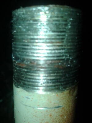

Короче на фотке плохо видно, но резьба там коцаная, местами срезаная, местами жеванная, вобщем друзья автомобилисты советуют новую нарезать, но я не пойму на чем оно будет держаться, ведь диаметр резьбы уменьшится, а гайка то со старой резьбой будет (

Andrey Dmitriev
была аналогичная проблема на складнике
которую решил следующим образом
1) выбил чашки рулевой
2) проверил штангелем непараллельность торцов рулевой колонки (перекос был около 1мм на длине 160мм)
3) выровнял торцы рулевой напильником (за одно рулевой стакан стал на 2 мм короче, и получил +2 мм живой резьбы)
4) собрал всё

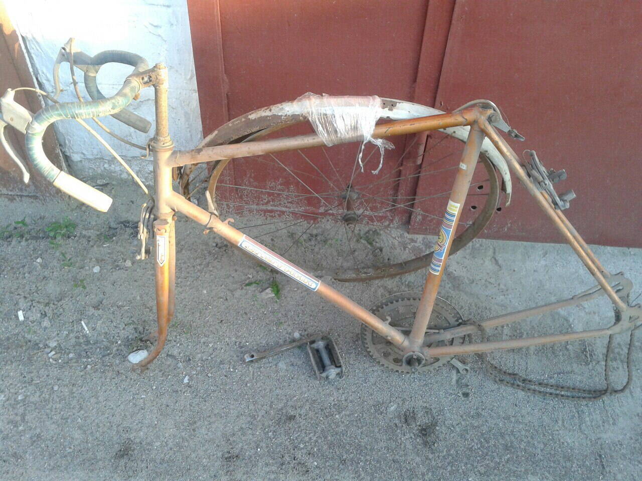

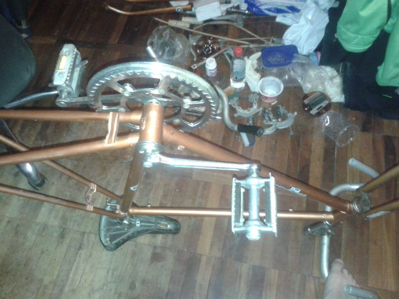

Добрый вечер, потихоньку продолжаю колупать Плотву )
1 Почистил и заменил вилку
2 Предварительно поставил руль и седло
3 Почистил смазал и поставил педали
4 Собрал переднюю втулку
5 Почистил и собрал тормоза

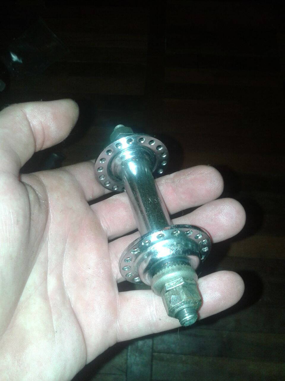

теперь пару вопросов:

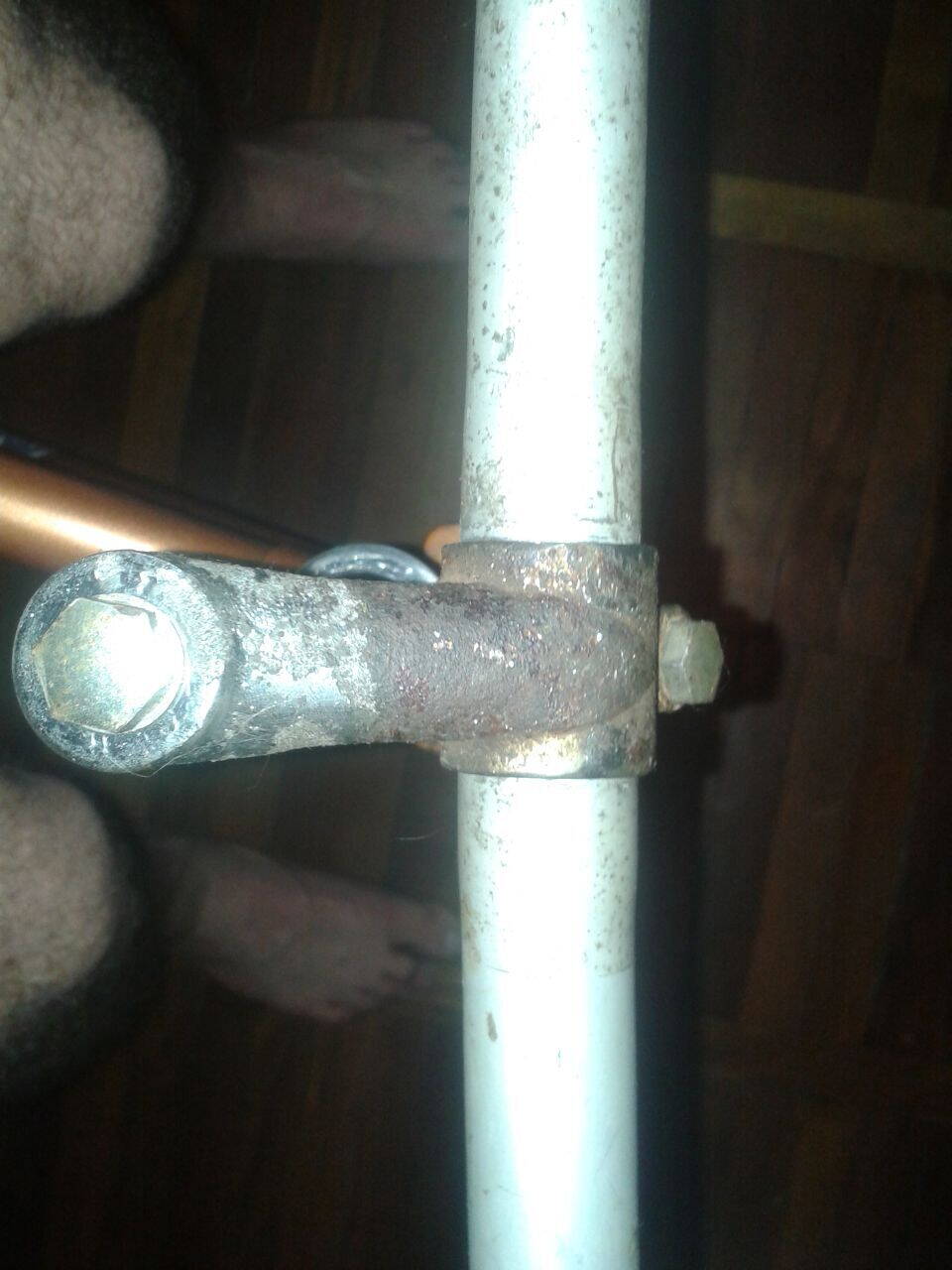

-я не знаю как эта деталь называется (вынос руля?) на фото она есть, так вот она в новом руле с облезшим хромом, как ее снять? что б поставить старую, разжимать? не деформируется?
- на фото так же присутствует старая вилка там есть какие-то крепления (колечки такие) это для крыла?
- Еще сегодня много читал постов что накидал Kisa проколеса, но что то все в голову не влазит ) Поправте если я не правильно понял. Итак диаметр самого обода это стандарт и там нечего думать, тоесть они все одинаковы. Обод желательно одинарный (хотя пока где спрашивал везде двойные) посадочное место искать в 20мм. Шину 28-32мм. Спицы в 3 креста просить заспицевать. Под шину 28мм можно взять двойной обод но с низким профилем.
Комментарий к файлу: Сборка идет
23.jpg [ 159.9 КБ | Просмотров: 1892 ]
Комментарий к файлу: Та самая деталь которую не могу снять
24.jpg [ 108.62 КБ | Просмотров: 1892 ]
Комментарий к файлу: Не понятные крепления
25.jpg [ 120.35 КБ | Просмотров: 1892 ]
Комментарий к файлу: Втулочка
27.jpg [ 114.16 КБ | Просмотров: 1892 ]

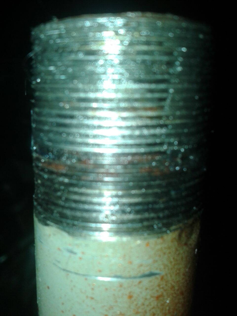

Комментарий к файлу: Старая вилка с пожеванной резьбой
26.jpg [ 108.38 КБ | Просмотров: 1892 ]
Разжимать без фанатизма. Можно большой отверткой, можно болт с двумя гайками изнутри. Там совсем немного нужно, чтобы изгибы барана прошли с вращением через отверстие.
Для багажника.
Для багажника.
Спасибо :smile: отверткой не вышло :sad: попробую с болтом :smile:

Aleks91 писал(а):
Вилка украиновская, а крепление толи для багажника или динамы.
Если про ту что с креплениями то турист, если без то спутник.
kisa
Что скажете по поводу покраски задних звезд? Сегодня в одной теме читал, что вы практикуете покраску передней, а если помните я свои задние в кислоте помыл, вот думаю как защитить теперь.
ПС как тут в ЛС писать? )
Киса на форумі появить десь через пару днів (ну до середини червня точно).
В ЛС писати ... заходите в профіль потрібного адресата і тиснете рамку з буквами ЛС :D Або під будь-яким повідомленням на цьому форумі потрібного Вам адресата тиснете кнопку "ЛС". Тоді в текст повідомлення автоматично вставляється текст повідомлення з теми.
____________________________________
Фарбувати зірки справа не благодарна, якщо ще передня за рахунок великої площі і буде мати якийсь косметичний ефект, то на задніх його не побачите.
Винос керма - розкручуєте болт, трохи розтискаєте 1-2 мм і протягуєте його через все кермо на волю.
Які ще є не вирішені питання продублюйте, щоб не повторятись.
