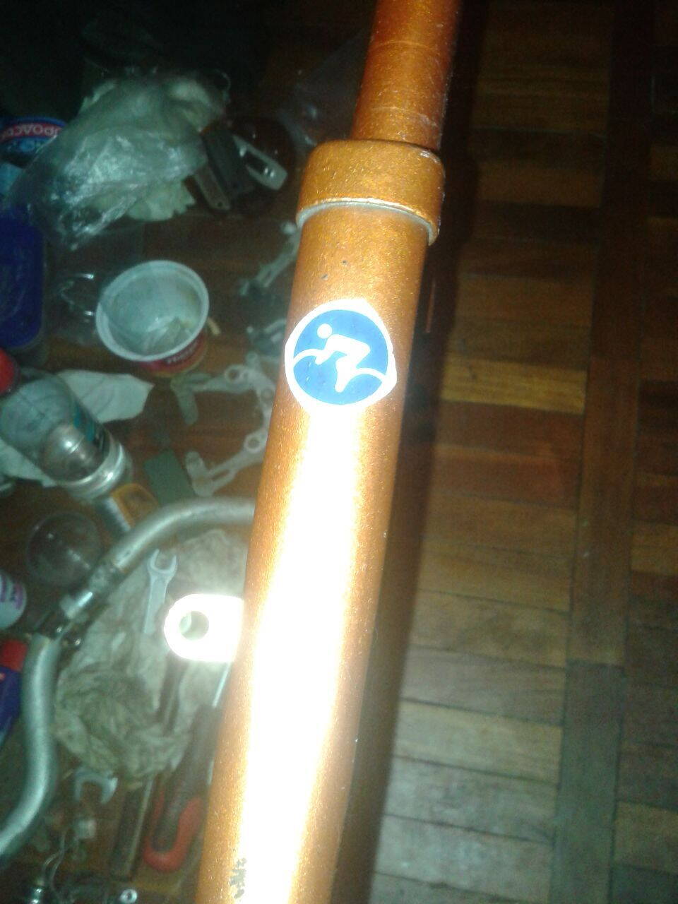

Короче на фотке плохо видно, но резьба там коцаная, местами срезаная, местами жеванная, вобщем друзья автомобилисты советуют новую нарезать, но я не пойму на чем оно будет держаться, ведь диаметр резьбы уменьшится, а гайка то со старой резьбой будет (
22.jpg [ 221.75 КБ | Просмотров: 2080 ]
СообщениеДобавлено: 29.04.2016 13:20
Сообщения: 3923
Город: Sed.lg.ua
Зарегистрирован:04.08.2015
Andrey Dmitriev
была аналогичная проблема на складнике
которую решил следующим образом
1) выбил чашки рулевой
2) проверил штангелем непараллельность торцов рулевой колонки (перекос был около 1мм на длине 160мм)
3) выровнял торцы рулевой напильником (за одно рулевой стакан стал на 2 мм короче, и получил +2 мм живой резьбы)
4) собрал всё
