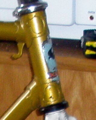

Смотри, пара приемов для определения ростовки.
Ставим пальцы руки между трубами, кладем их на рулевой стакан. 2 пальца - 54, три пальца - 56, 4 пальца - 58. Ладонь- для великанов. Не действует на рекорды. Там сдвиг на один или два пальца в большую сторону (давно не прикладывал, не мерил, призабылось).
второй прием. Тоже только для СШ.
Смотрим на шильдик (не латунный, без букв СССР, луги с хохломой).
Если еле вмещается, как раз между украшательствами лугов - 54. Если есть небольшой зазорчик -56. Если шильдик размещен "комфортно" и места есть больше, значит 58.
вот пара примеров. Мой желтый СШ 54 ростовки - значок браковано прикрепили - снизу сквозь хохлому, поэтому сверху маленький зазор. А вот у соседа (зеленый) попросторнее, даже с ссср латунный поместился. У него 56 ростовка. Рост у него 192!
А всякие там женские и дестские сш 50 и 52 ростовок то и вовсе без значков шли, наклейку клеии с надписью хвз. даже без прички.

А у 52 ростовки шильдик залазит на хохлому.
