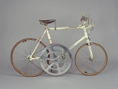

Спортивно-трековый велосипед В-600 (рис. 4) производства Харьковского велосипедного завода служит для спортивных соревнований в гонках за лидером. Рама и передняя вилка усиленные.
image082.jpg [ 19.42 КБ | Просмотров: 11154 ]
5739313008_8f5d3157b8.jpg [ 143.13 КБ | Просмотров: 10912 ]
Рис. 4. Спортивно-трековый велосипед В-600;

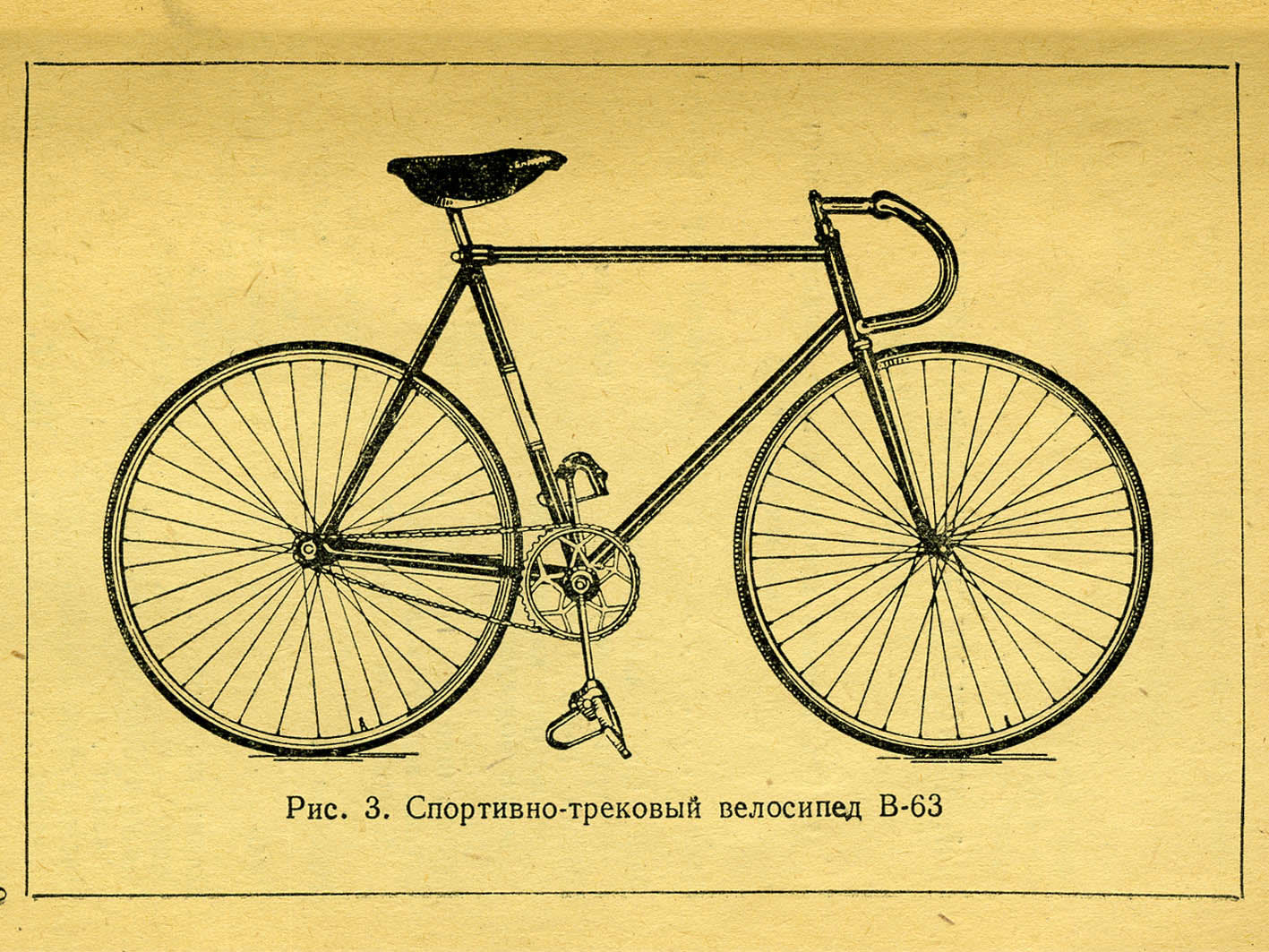

Спортивно-трековый велосипед В-63
B63.jpg [ 249.97 КБ | Просмотров: 9880 ]
Спортивно-трековый велосипед В-63 имеет ещё более легкий вес чем В-54. Он имеет ряд конструктивных особенностей продиктованных условиями эксплуатации.

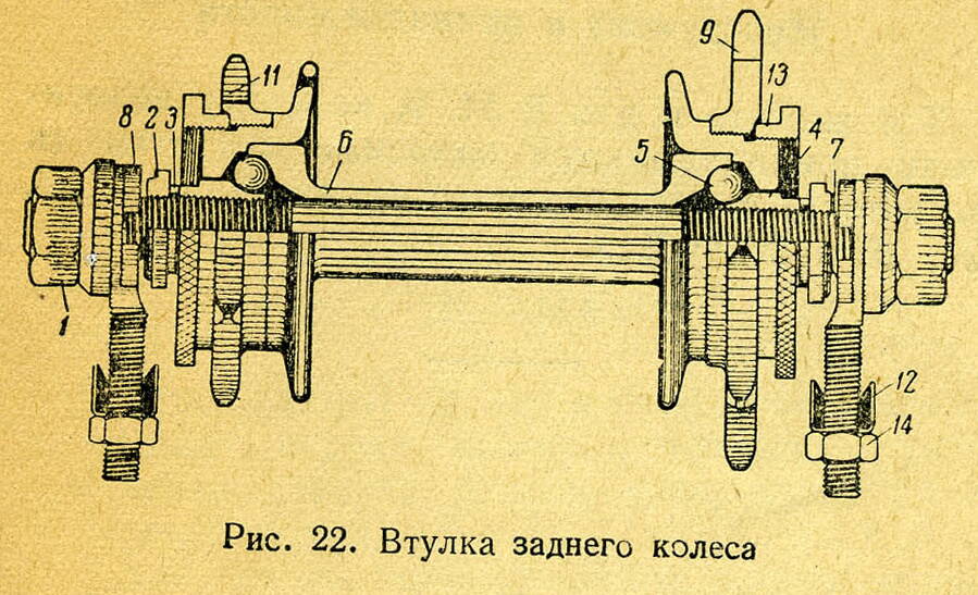

hub_b63.jpg [ 238.58 КБ | Просмотров: 9880 ]
Втулка заднего колеса без тормоза и свободного хода т.е. при вращении колеса педали тоже вращаются. :shock:

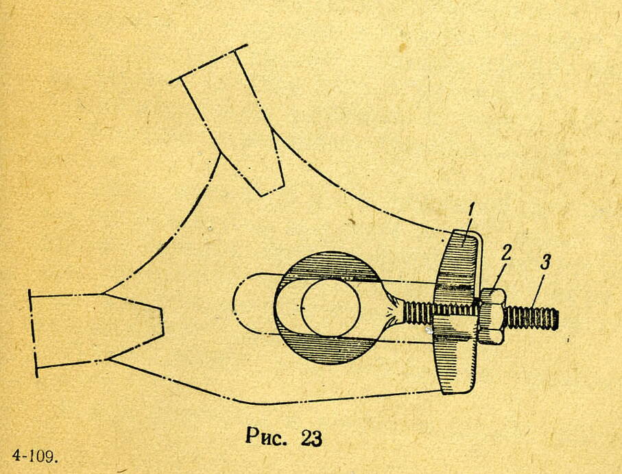

drop.jpg [ 239.87 КБ | Просмотров: 9880 ]
Заднее колесо крепится в наконечнике гайками при помощи оттяжек 1,2,3.

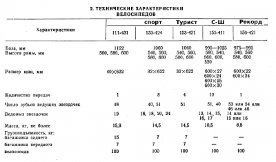

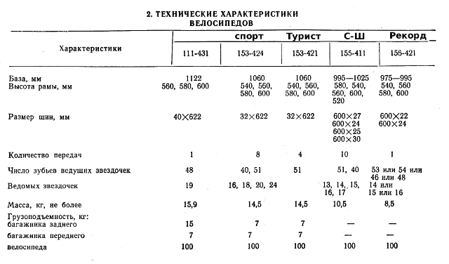

table.png [ 80.75 КБ | Просмотров: 9876 ]
шестизначные индексы серийных велосипедов

пардон за оффтоп, но я правильно понял, что В-600 имеет спереди 26"?
Тяжелый танк "украина"
 Заголовок сообщения: Re: Эволюция ХВЗ
СообщениеДобавлено: 14.07.2011 21:23
Сообщения: 417
Город: С-Пб
Зарегистрирован:04.03.2011
и звезда передняя у него на сколько, на 60 или на 65 зубов?

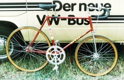

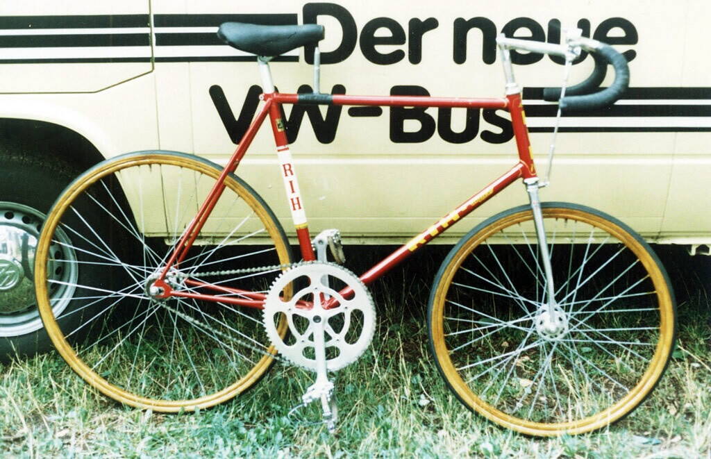

тоже сорри за оффтоп
aaa.jpg [ 242.04 КБ | Просмотров: 9873 ]
это конечно не ХВЗ, но тоже на три буквы и очень показательно
ЗЫ
y_035d651a.jpg [ 52.96 КБ | Просмотров: 9789 ]

И вилка согнута в другую сторону :shock:

timid
АДЪ и ИЗРАИЛЬ!!!
звезда там стоит просто атомная!!! а цимес 26" колеса - ниже вес?
ах тыж ежтваю... он же еще и фикс при такой передаче... просто зло... злищще!!!
З.Ы. хочу такую звезду на свою украину, а то 52\14 слишком легко идет... :twisted:

Ну звезду можно оправдать тем что гонщик едет в аэродинамической тени. Но вот меньшее переднее колесо и загнутая во внутрь вилка както в водят в ступор. Вообще какойто трактор напоминает. Интересно, а если делать тандэм для этой дисциплины то звёзды вообще можно под 120 зубов делать. :lol:
видимо :)
вообще зверская машина на самом деле, я бы на В-600 с удовольствием прокатился!
МОЩНО!!! :shock: А то у меня голая рама 56г. от него висит (кстати, геометрия несколько другая, чем у В-64 - покороче), а чем комплектовать не было понятно.
Олег, а больше у Вас по нему никакой информации нет? :oops:
