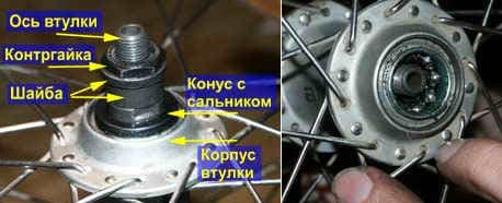

Так ось вроде можно заменить отдельно, не разбирая колесо? У нас видел комплект на 2 колеса лонгусовский, стоит вроде 3 доллара
СообщениеДобавлено: 27.08.2008 19:54
Сообщения: 2988
Зарегистрирован:07.06.2006
Конечно можно. Во втулке остаются только чашки подшипников.
