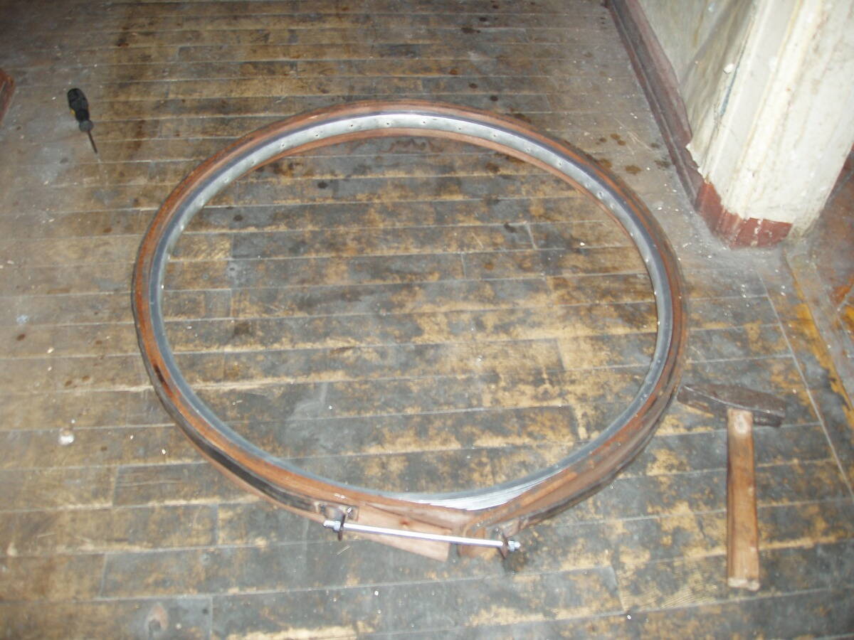

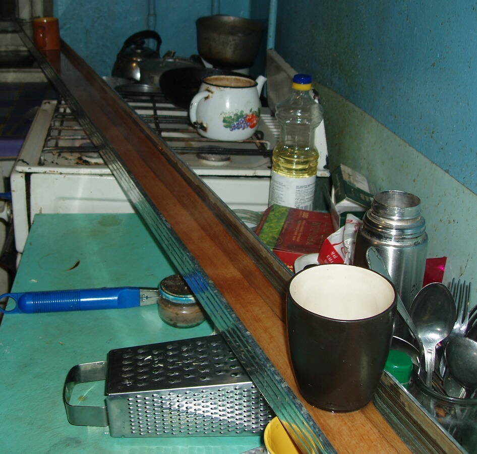

Во, разбирал фотки - есть вариант процесса изготовления деревянных крыльев.
Из гипсокартонного профиля сделал ванночку, в ней около часа на газу варил доски (бук 6х60 мм). Потом накручивал на обод попарно (чисто для оптимизации - из одного кольца получается два крыла, так что я делал заготовки сразу на четыре), затягивая специальным хомутом. Ванну двигал вдоль конфорок, насколько позволяло помещение, воду в ней перемешивал - ибо в одном месте вода булькает, в другом еле тёплая. Следил, чтобы по всей длине равномерно пар выделялся с поверхности воды. заготовки пригружал, ибо всплывают.

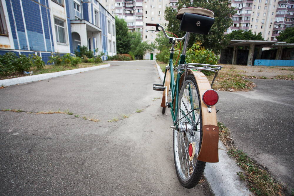

Бук (прозрачный лак):
Возможно, это я искал себе трудностей - фанерные крылья на Трофейном из фанеры 6 мм были тупо завёрнуты в тряпки и раза три-четыре пролиты кипятком из чайника по одному. Пока закипала очередная порция воды, заготовки в тряпках заворачивал ещё и в полиэтилен.
Фанера (тонированый Пинотекс):

А вот эти крылья по бокам грязь не пропускают? Плоские ведь.

Сергей, я вообще привык без крыльев, так что эти очень ддаже защищают :lol: Если серьёзно, на испытаниях Салюта попал в сильный ливень, и почти по втулки в лужах плавал - нормально.

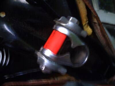

Ещё был найден интересный способ усиления довольно дохлого (особенно в сочетании именно с такой сидухой) узла - подседельного хомута. Раньше писал об этий проблеме тут: viewtopic.php?f=31&t=28294&start=1050#p1227893 . Правильного хомута у меня не оказалось. Не беда - из куска трубы вырезан соответствующего размера сегмент и вставлен, как показано на фотках (красить было некогда, я натянул на него термоусадку):
Вставка должна плотно и красиво становиться на показаное место, думаю идея понятна. При затяжке гаек она не даёт сложиться хомуту с рельсами, как показано по ссылке. Всё усилие затяжки резьбы расходуется по делу - именно на закрепление седла на подседеле и удержания его от поворота вокруг той шпильки. Относительно несильная затяжка хомута зафиксировала седло непривычно жёстко и надёжно, так что спешу поделиться и рекомендовать.
Забавно как приблизительно в одно время происходит независимое изобретение "двух одинаковых велосипедов" :-).
Чуть подрегулировал угол наклона на старом камовском седле перекочевавшем на велосипед дочке. И пришлось изобрести аналогичную распорную втулку, чтобы седло перестало клевать носом :-)
Правда, с термоусадочным марафетом я не заморачивался и распорка уехала вместе с седлом по адресу основного проживания.
Полностью согласен с впечатлением о непривычной жесткой и надежной фиксации седла.
А ведь на старых седлах там использовался какой-то хитрый четырехгранный болт, помнится. И проблем было немножко меньше. ?
