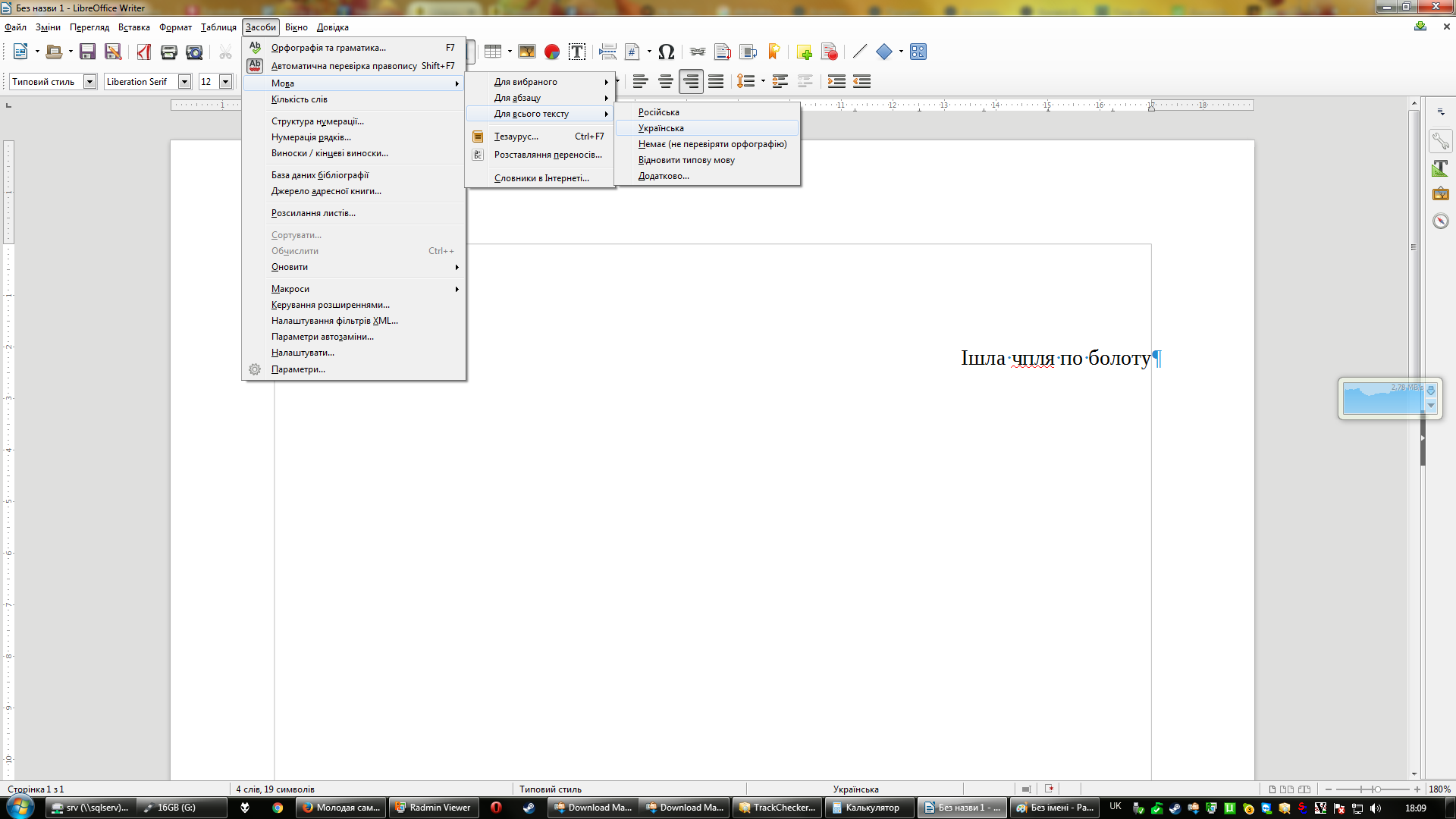

Volosaty
Потестили Либру, супруге нравится, но есть и ложка дёгтя - проверку орфографии включить не удалось. Скачивали словари всякие из программы, спелчекеры - до лампады всё. Может есть ссылка на готовую сборку с орфографией?
Проверил три первых попавшихся, нету. А все проверять жизни не хватит :facepalm:
Продолжение истории там >
СообщениеДобавлено: 04.11.2015 19:06
Сообщения: 1532
Город: Сквира
Зарегистрирован:02.08.2012
Там всё в комплекте, в одном инсталляторе. Только ЕМНИП, нужный словарь ставится при установке соответсвующего языка интерфейса. И потом в настройках можно выбрать нужный интерфейс.
Т.е. ставим нужные языки интерфейса, автоматом врубаются нужные словари. Потом просто выставляем для текста/фрагмента нужный язык, и проверялка его проверяет. У мну всё работает :)

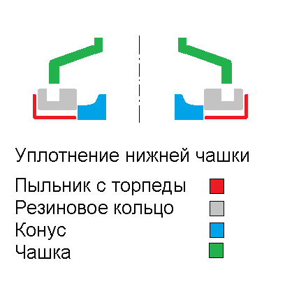

Пафнутий писал(а):
Я обещал подробнее рассказать про уплотнительное кольцо для нижнего подшипника рулевой.
Совершенно случайно удалось подобрать промышленный вариант кольца, который не требует никакой переделки рулевой колонки.
Называется это "ремнабор для картриджа 40 мм".
Совершил набег на местный сантехнический базар, после того, как туда послали пара знакомых владельцев оптовых сантехнических контор. При озвучивании желаемого реакции были от лёгкой формы недоумения до тяжёлого пожелания всех благ. Обычно же доставали новый картридж, а объяснять его ненужность у меня не было времени. Но нашлись два подходящих варианта:
21751
21752
Светлое кольцо с внутренним пазом, как я подозреваю - как раз то, что описывает Уважаемый Пафнутий. Удручает только цена: 50 руб/шт, оно из качественного силикона. Продавщица сказала, что это резинка ставится вниз под смеситель с картриджом (40 мм, как не странно :-) ). Тёмное кольцо в сечении Г-образное, стоит 10 руб. Продаван сказал, что не знает, где оно применяется: "Я их только вожу, а не использую!" Оно достаточно нормально устанавливается в вывернутом виде.
21753
21754
Чашки на фотках от туриста, они к обойме конусные. На прямых классических тёмная резинка держится ещё лучше. Светлая, надеваемая внутренним пазом на край чашки - везде без проблем.
СообщениеДобавлено: 09.11.2015 10:04
Сообщения: 4621
Город: Зеленодольск
Возраст: 56
Зарегистрирован:08.07.2014
mk011
Силиконовое кольцо это именно оно! Красота, у меня только черные попадались.
Как раз вчера заменил вилку Мистеру Фогу, поставил родную минскую.
И окончательно довёл до ума идею с уплотнением щелей картриджными кольцами, собрал так, чтобы лет пять туда и не заглядывать. Фото будет на следующей странице.
Смысл вот в чём - под нижнее резиновое кольцо кладётся большой пыльник с торпеды буртиком вверх. Я раньше брал средний, но с ним не то.
А большой имеет диаметр отверстия на миллиметр больше, чем внешний диаметр нижнего конуса и спокойно ложится сверху на плечи вилки вровень с нижней частью конуса.
Поэтому резиновое/силиконовое кольцо получается снизу одетым на конус и лежит плоской стороной на кольце пыльника, верхним кольцевым пазом оно надето на чашку, и чашка получается внутри пыльника.
уплотнение нижней чашки.png [ 8.56 КБ | Просмотров: 3617 ]
Под верхний конус тоже поставил резиновое кольцо, там и без пыльника всё чудесно улеглось - кольцо упирается другой стороной в верхнюю гайку с конусом.
Последний раз редактировалось Пафнутий 11.11.2015 21:22, всего редактировалось 2 раз(а).
