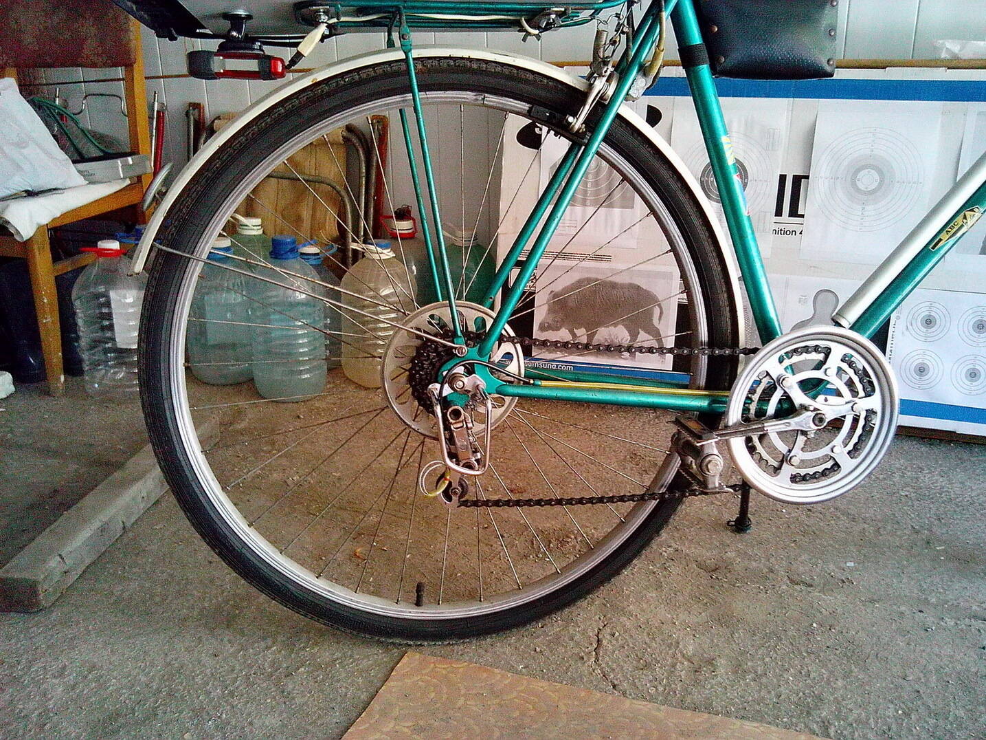

Подскажите , у меня Турист 4-х скорстной, 80-го года, я хотел-бы убрать сзади маленькую ведомую звезду, а вместо неё поставить за самой большой звездой, ближе к колесу, ещё больше....Такое возможно???
У меня у большой вроде 24 зуба, а у 5ст. ХВЗ вроде 28, не знаете она подойдет?

Фото можете загрузить сюда ?
Снимать звёзды трещотки не пробовал.
Они бывают разные. Но у меня в основном те, с которых звёзды надо скручивать.
Это непросто.
Ваша проблема проще всего решается заменой вашей 4-ск. 24 зуб. трещотки на
4-ск. 28 зуб. трещотку.
А подойдёт у вас или нет, станет ясно после сравнения посадочных мест заменяемых звёзд.
У меня такой же и тоже такая же проблема: не хватает сзади еще одной звездочки еще больше диаметром чем стоит самая большая 24х зубая, а в то же время самая маленькая практически не использовалась. Я долго ломал голову и в итоге ничего с задней втулкой не стал делать, а поставил вперед вместо штатной звезды в 51 зуб "систему" из трех звезд , причем самая большая из них 48 зубьев. Это полностью решило проблему.
Предполагалось что потом поставлю вперед и переключатель, но практика показала что он даже и не нужен: как набросил в 2015 году цепь в самом начале на среднюю из трех передних звезд, так и езжу до сих пор.

05426.jpg [ 918.35 КБ | Просмотров: 4534 ]
Спереди уже стоит малая 40 зубов.

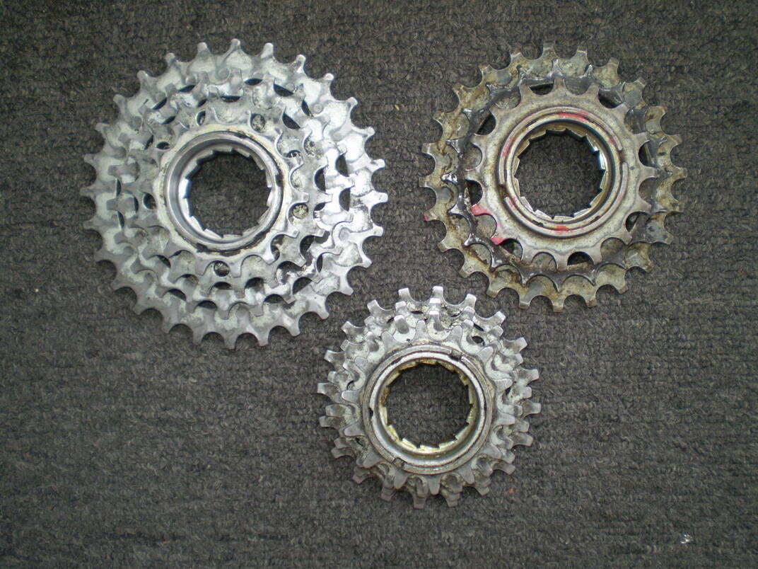

У "Туриста" звёзды снимаются по одной, у стартона - блоком, т. е. у "Туриста" подобие кассеты.

Stas-shosse
вы ошибаетесь:
01.jpg [ 421.08 КБ | Просмотров: 4507 ]

Нет, не ошибаюсь. Во всяком случае говоря о втулке своего "Туриста" 86г. выпуска. Вполне возможно, что на других модификациях были четверики (тройники) другой конструкции. На моём четверике звёзды одевались на барабан по пазам, между ними устанавливались проволочные кольца и крайняя звёздочка тоже фиксировалась проволочным кольцом. Звёзды легко снимались, барабан с трещёткой оставался на втулке, также как и на кассетной. Фотку, скорей всего, не найду, а втулка со звёздочками уехала, по - моему, в Киев. Тяжелая и пружинки запарился менять. На форуме где -то есть материал о таких втулках.
https://provelolab.ru/velozapchasti/kas ... xvz-16-24/ - звёздочки от "Туриста"
