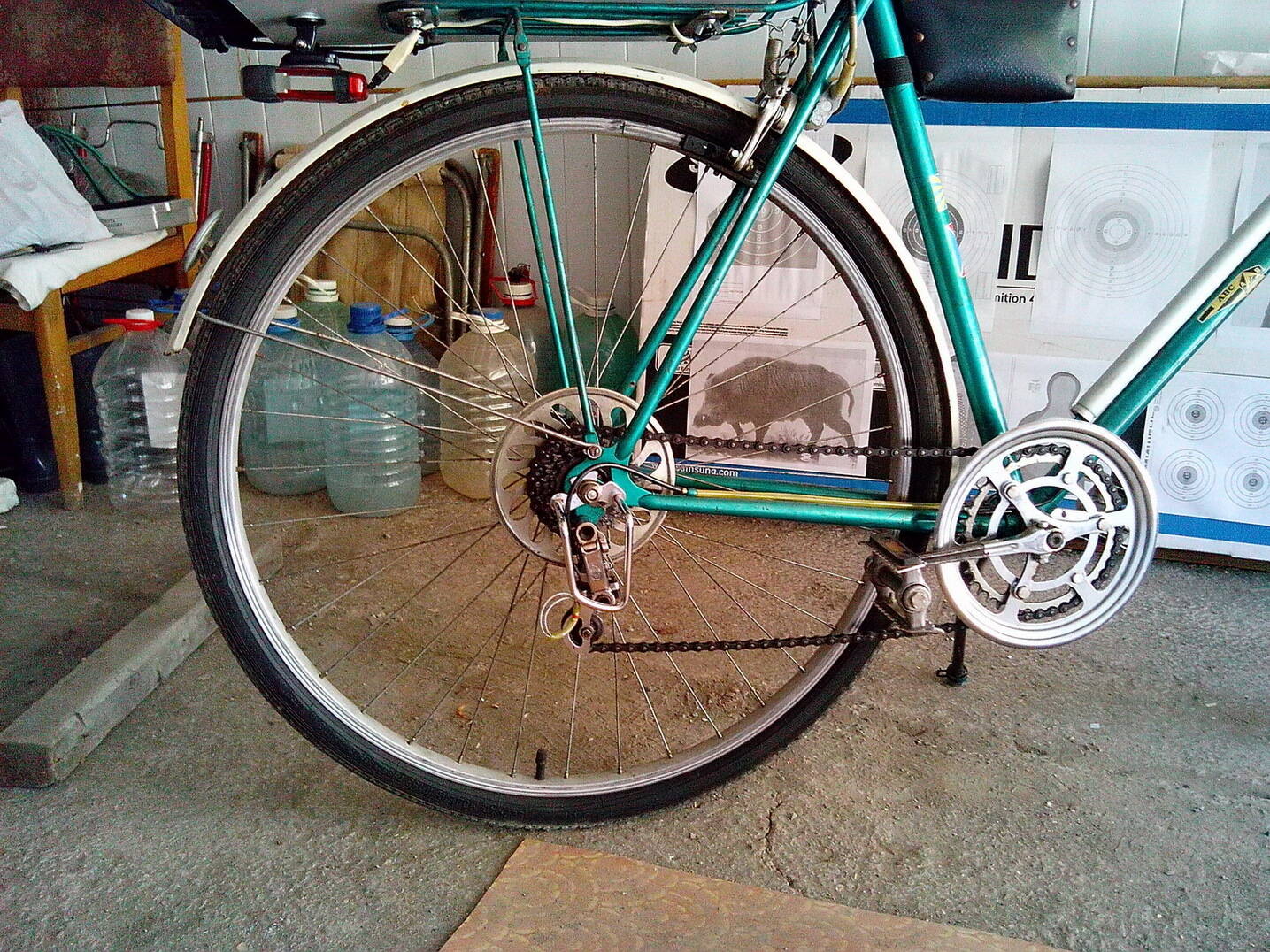

05426.jpg [ 918.35 КБ | Просмотров: 4544 ]
Спереди уже стоит малая 40 зубов.

И не подскажите:
1. Внутренний диаметр звезды накручивающейся с 28 зуб.
2. Встанет-ли на вал Туриста вместо 4-х скоростной трещётки в сборе....5-ти скоростная c 28 зуб. в сборе от другого ХВЗ ?/?

esse791 писал(а):
Подскажите , у меня Турист 4-х скорстной, 80-го года, я хотел-бы убрать сзади маленькую ведомую звезду, а вместо неё поставить за самой большой звездой, ближе к колесу, ещё больше....Такое возможно???
У меня у большой вроде 24 зуба, а у 5ст. ХВЗ вроде 28, не знаете она подойдет?
Смотрим в эту книжку:
https://www.google.com/search?rlz=1C1CH ... CAs&uact=5
Самая большая звездочка от 5-ск. втулки ХВЗ, скорее всего, к 4-ск. втулке ХВЗ не подойдет. Там разные конструкции. В первом случае вся трещотка съемная, во втором случае основание трещотки несъемное, одно целое с правым фланцем втулки. Посадка самих звезд там и там - с большой вероятностью разная.

Stas-shosse
Да трещотка.
5-скоростная не на Туристах. 5-ск. на Старт-Шоссе.
Она не станет. Они разные принципиально.
На Туристах всегда 4-х.
Были и 3-х, но на старых Спутниках.
Диаметр не знаю. И не нужен.
Трещотки всегда в сборе продают.
Не думаю, что вы найдёте отдельную звезду.
Кстати, Kochegar правильно советует.
Поставить шатуны с 3-мя звёздами не так и дорого.
Но это уже крокодиловодство. :D
