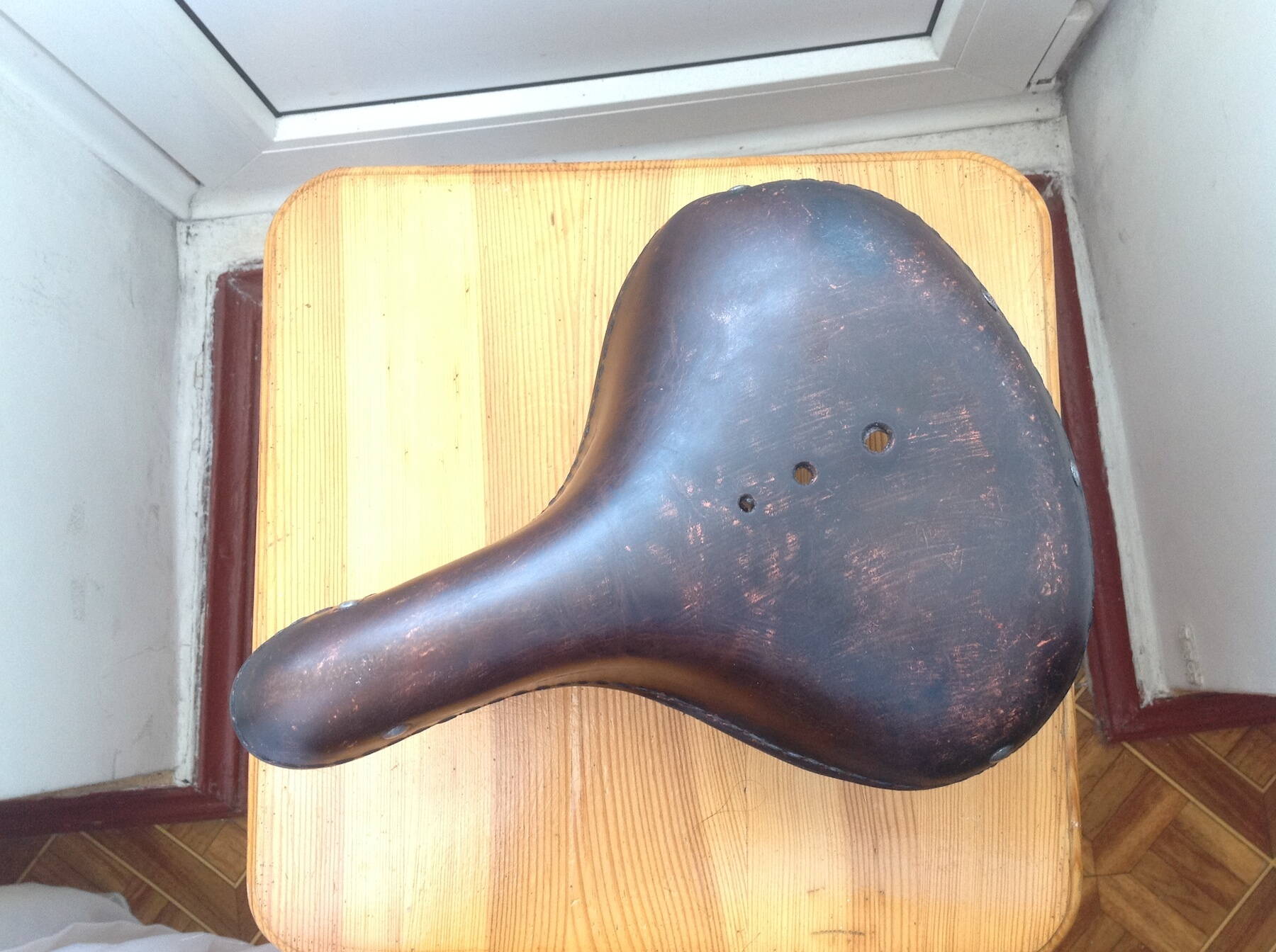

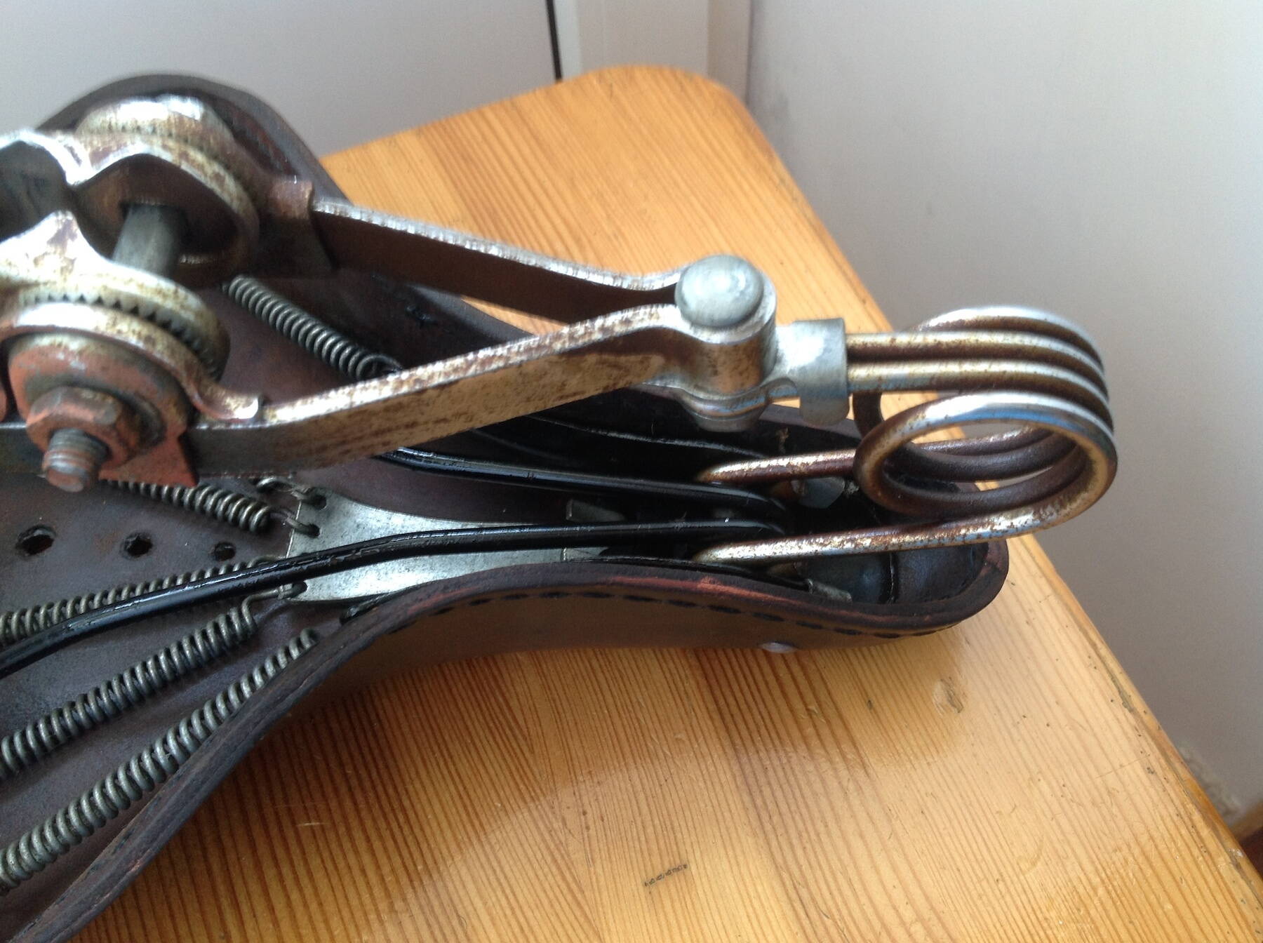

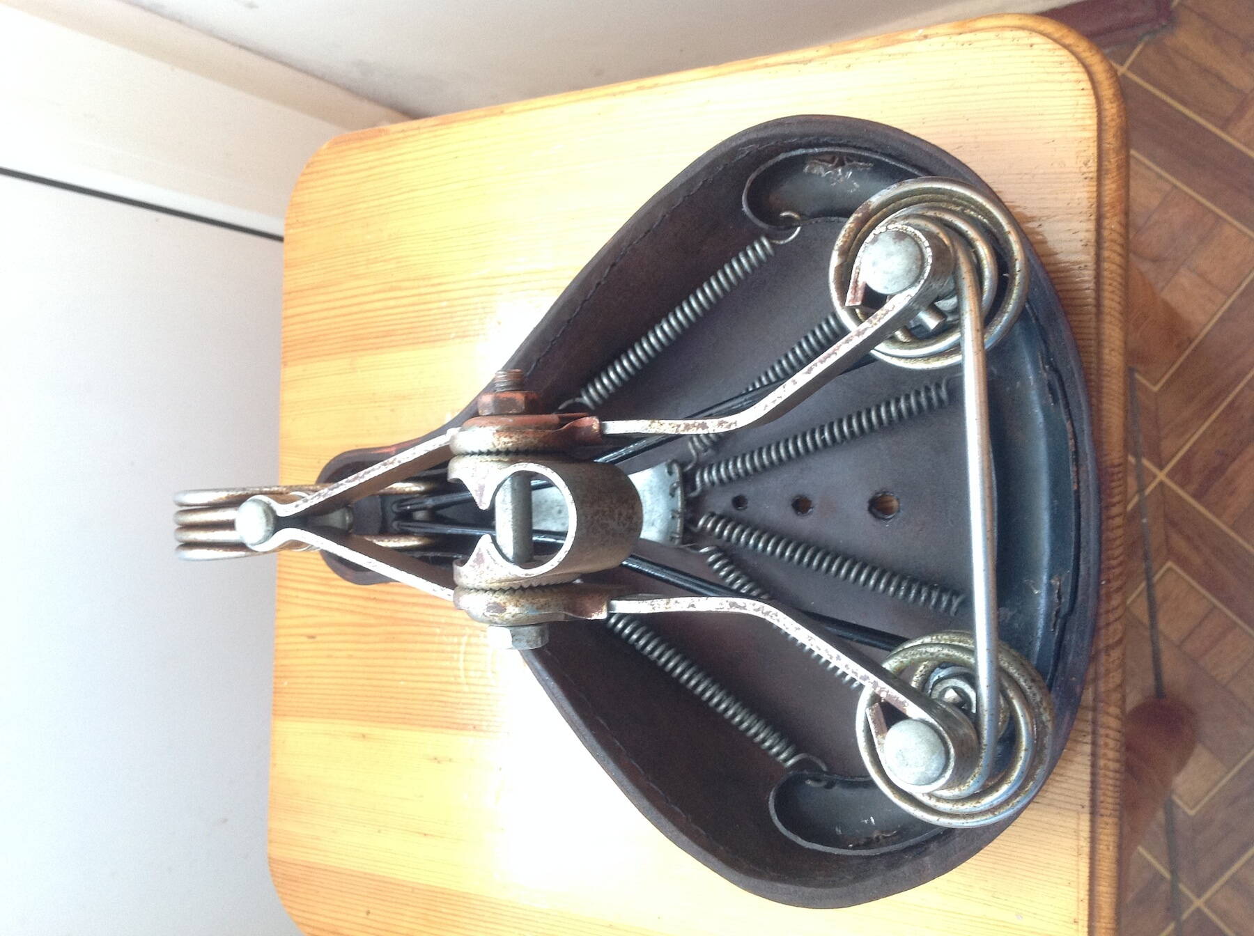

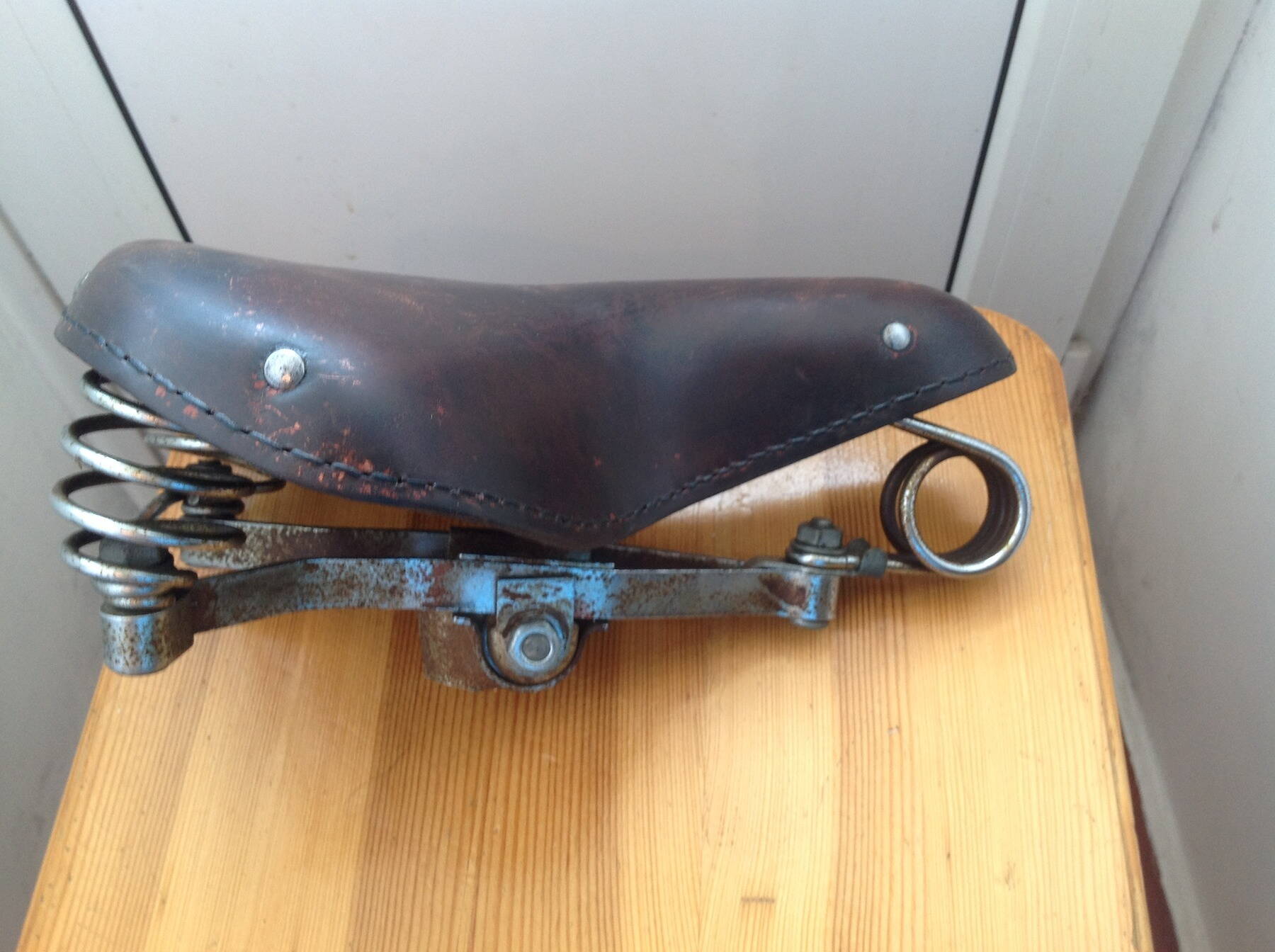

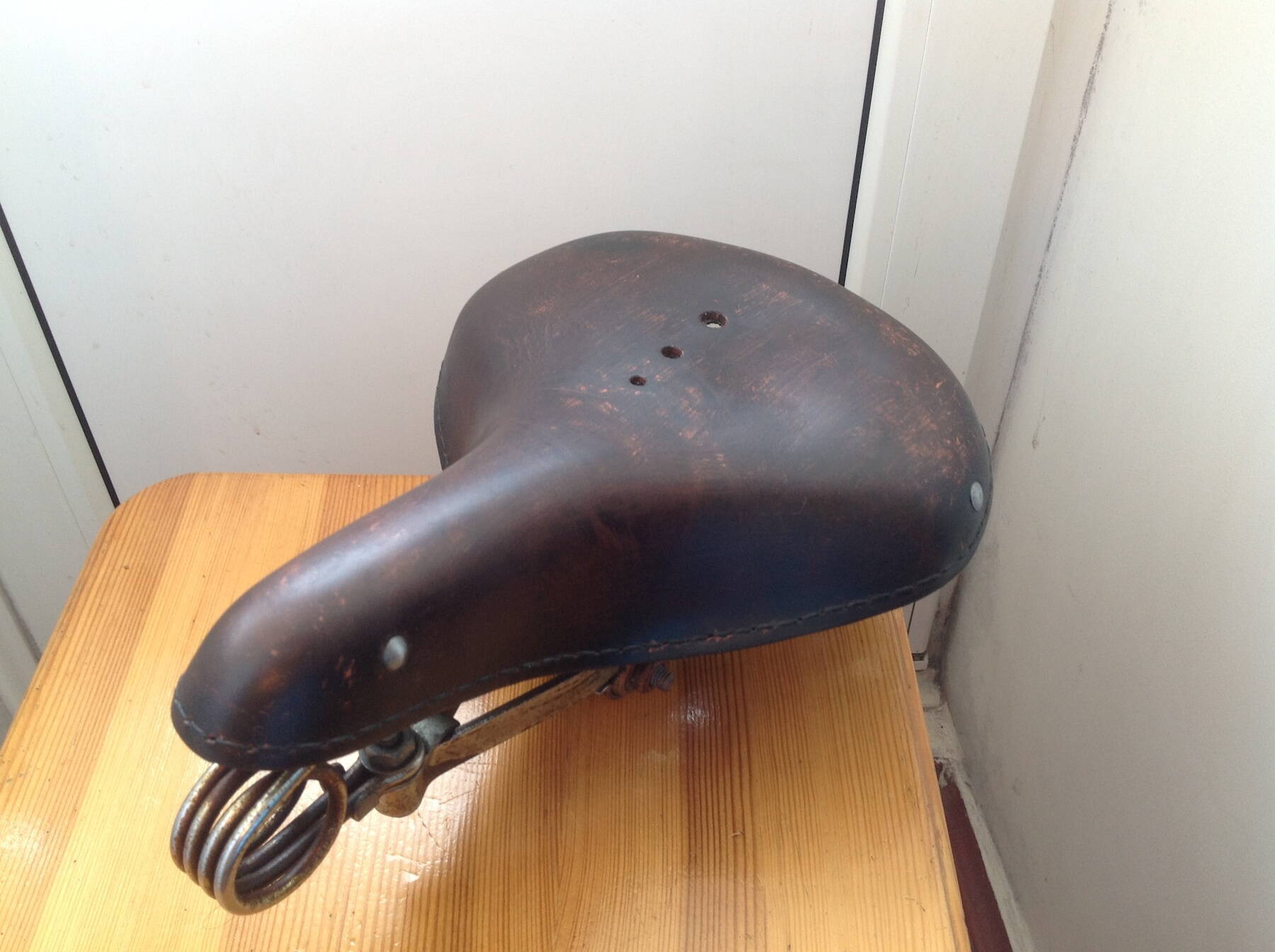

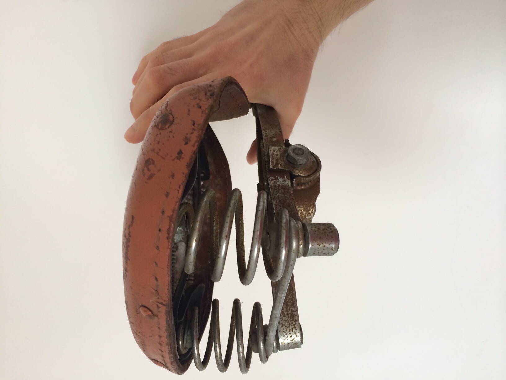

Добрый час.
Что думаете по поводу этого седла, возможная стоимость?
седло 50-х годов.
кожа в прекрасном состоянии! (два слоя кожи)
укомплектовался (возможно)с велосипедом ХВЗ В-120, В-130
или ЗИФ В133.
на кожу и капли воды не попадало- ни так называемых ванн, ни глицерина и т.п.
не красилось.
Комментарий к файлу: таким было (рука не моя)
photo 1.JPG [ 267.19 КБ | Просмотров: 8927 ]
photo 4.JPG [ 368.4 КБ | Просмотров: 8927 ]
Комментарий к файлу: таким стало. Прошивал мастер сапожных дел в ручную по старым отверстиям. Весьма аккуратно (присутствовал при этом). Хороший мастер, кажется одессит.

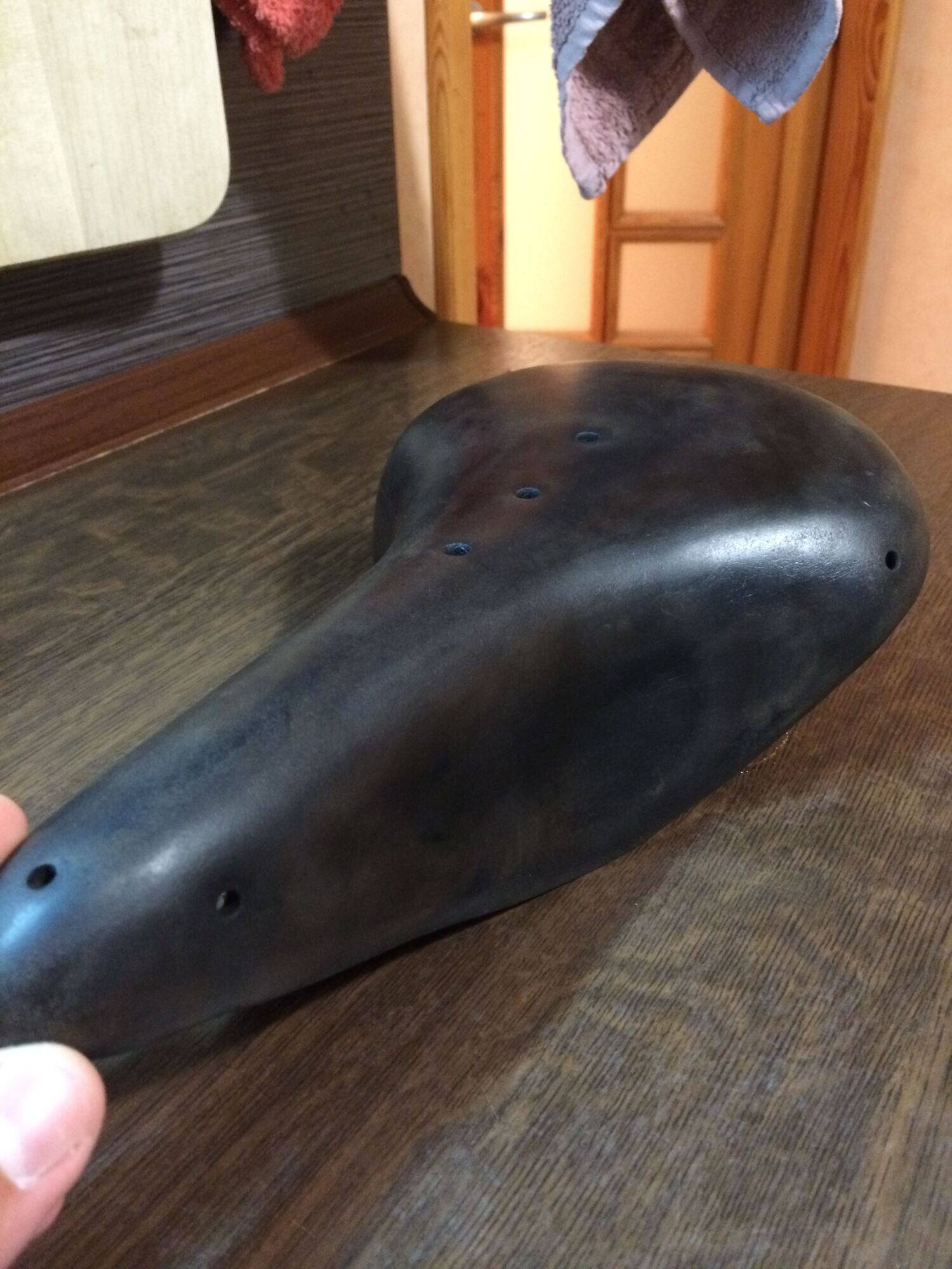

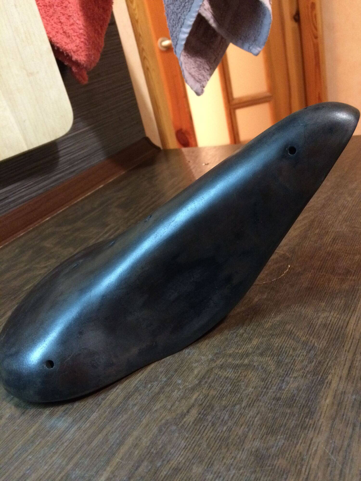

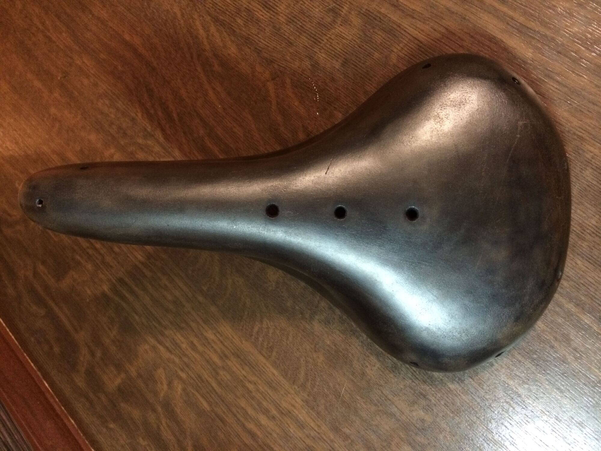

Несколько раз читал эту тему и поднабравшись инфы тут и у знакомых обувщиков, начал раставрировать седло от В-542. фото процесса не делал (лентяй), поэтому буду рассказывать.
Первым делом убрал царапины и трещины наждачной бумагой (400) по сухому. потом устал и намочил, мокрая кожа лучше снимается. высушил без колодки и седло само приняло свою первоначальную форму. Но после наждака, кожа стала волостая как замша.
Стал вопрос цвета. в общую картину нужен черый. купил две разные краски (на спирту непосредственно для кожи и на чем-то еще, скорее растворитель для кожаных каблуков, более износостойкая), которыми пользуются при производстве. Покрасил спиртовой. Пожалел. несмотря на все мои старания краска не успела впитаться и высохла на поверхности и пропало ощущение кожи, внешний вид и тактильно как резино-пластмасса. ((( . Смываться спиртом отказалась, поэтому вернулся к первому этапу. родилась идея стирать не всю краску и в конце получить тертый черный (Винтаж)))))))))))
Далее самое главное. купил воск для выделки кожаных подошв (далее ВОСК). Черный. сам по себе он очень твердый, но после 90 градусов таит, и в конце превращается в жидкость жидкую как вода.
Процесс таков:
1. Чистое и сухое седло натираем воском пожирнее.
2. Берем строительный фен, включаем 150-170 градусов, и без излишнего усердия, чтобы не сжечь все, нагреваем поверхность кожи и втираем куском хб ткани все это дело. Перчатки обязательны!!!
3. Можно повторить несколько раз.
(можно было греть и натирать воском одновременно чтобы больший слой лег, потом дать остынуть, далее греть и втирать. но несколько раз все же эффективнее)
4. В дрель войлочный круг. по холодному полируем.
И о чудо! Ворсистость и волосатость ушла почти без следа(зависит от старательности)!!!!! Седло стало действительно кожаным и визуально, и на ощупь. Очень понравился результат. Выкладываю промежуточные фото (пока довез с дачи домой немного поцарапал сверху, на фото видно, да и сзади небольшие шероховатости остались, буду опять восковать и полировать).
Если кому интересно в ЛС расскажу где купить воск, иногородним могу помочь, выслать новой почтой, если кому очень захочется. цена вопроса 80 грн. и его хватит на 10 седел точно, ведь расход очень маленький. а кусок большой))) Бывает черный и прозрачный.
Очень интерсно мнение и оценка окружающих.
п.с. Скоро дострою вел, принесу фото))

 Заголовок сообщения: Re: Кожаное седло ХВЗ
СообщениеДобавлено: 21.05.2014 00:49
Сообщения: 8
Зарегистрирован:18.05.2014
Baboshko, я не мастер по работе с кожей, но интуитивно понимаю, что чем проще процесс, тем результативнее.
могу ошибаться… Но стоит ли мочить кожу, нагревать ее? не является ли это агрессивным воздействием?
свое седло "оживил" после наждачной бумаги разного калибра обработав бальзамом для кожаных изделий.
Кожа сама впитает первый слой постепенно (за день). Можно обернув в полиэтилен.
Второй слой впитается быстрее.
Предполагаю, это более щадящий метод.

Fluide,
Агрессивным? Является!
Стоит ли? Решает каждый сам.
Если так к нему относится, то седло нужно дома оставлять, под одеялом. Ведь солнце, пот, дождевая вода, трение жо..й тоже агрессивное воздействие..
От нагрева до температуры плавления воска (90) с кожей ничего не происходит. А мокнет оно и от Ж, и от дождя. Главное вы высушить быстро, но без прямого солнца или фена, просто в хорошо проветриваемом помещении, балкон например, а то может повести.
Искать самый простой способ решения задачи и на него рассчитывать, не лучшая стратегия. Имхо
А я Вам просто сообщил результаты эксперимента.
Есть у меня еще одна идея, но вот седла подходящего найти нигде не могу пока..
Интересует ваш бальзам. Какой использовали?
