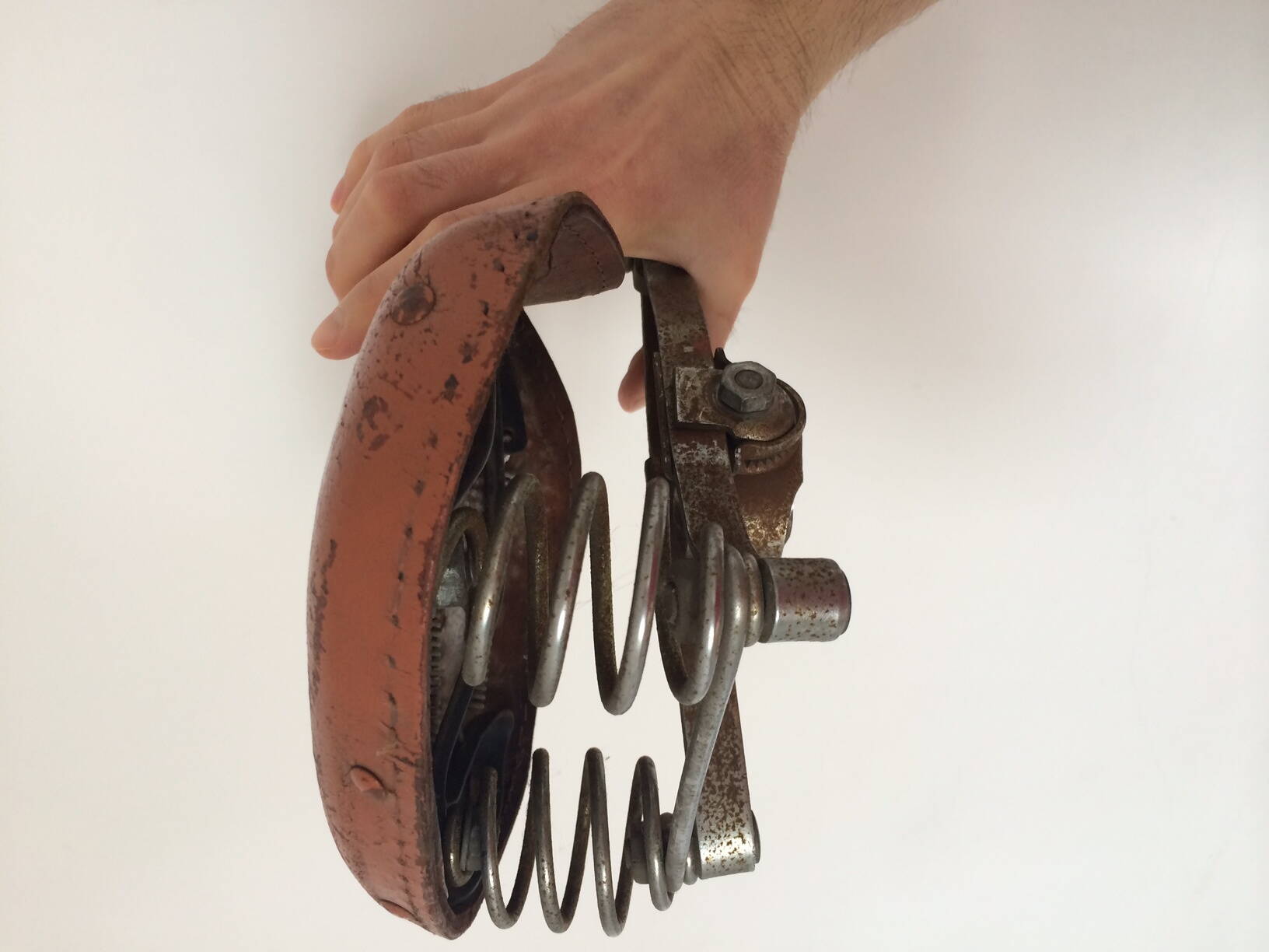

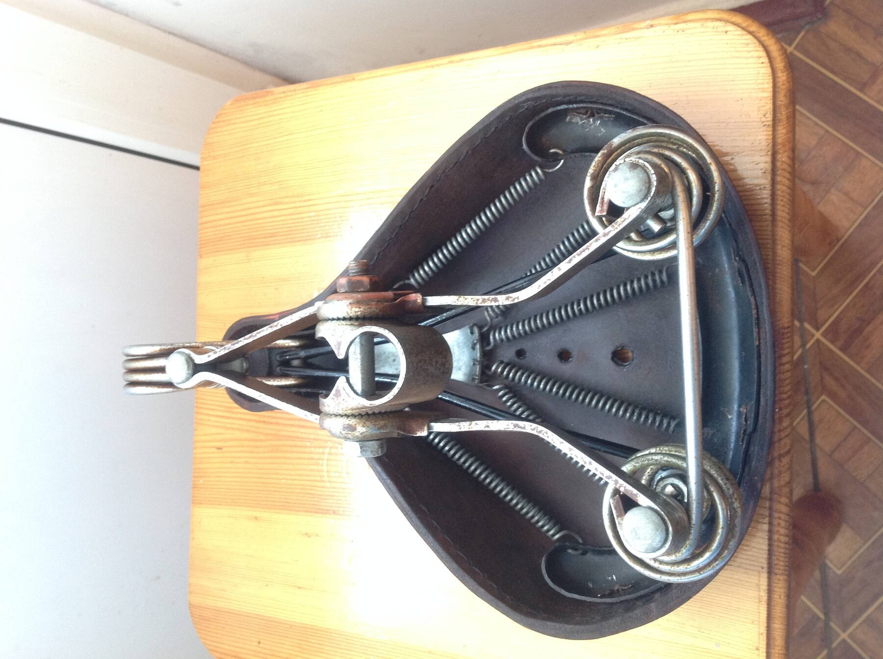

Добрый час.
Что думаете по поводу этого седла, возможная стоимость?
седло 50-х годов.
кожа в прекрасном состоянии! (два слоя кожи)
укомплектовался (возможно)с велосипедом ХВЗ В-120, В-130
или ЗИФ В133.
на кожу и капли воды не попадало- ни так называемых ванн, ни глицерина и т.п.
не красилось.
Комментарий к файлу: таким было (рука не моя)
photo 1.JPG [ 267.19 КБ | Просмотров: 8839 ]
photo 4.JPG [ 368.4 КБ | Просмотров: 8839 ]
Комментарий к файлу: таким стало. Прошивал мастер сапожных дел в ручную по старым отверстиям. Весьма аккуратно (присутствовал при этом). Хороший мастер, кажется одессит.
IMG_1939.jpg [ 521.05 КБ | Просмотров: 8839 ]
IMG_1941.jpg [ 431 КБ | Просмотров: 8839 ]
IMG_1942.jpg [ 641.33 КБ | Просмотров: 8839 ]
IMG_1943.jpg [ 664.94 КБ | Просмотров: 8839 ]
IMG_1944.jpg [ 660.68 КБ | Просмотров: 8839 ]
Кто любит свой город- тот ездит на велике!

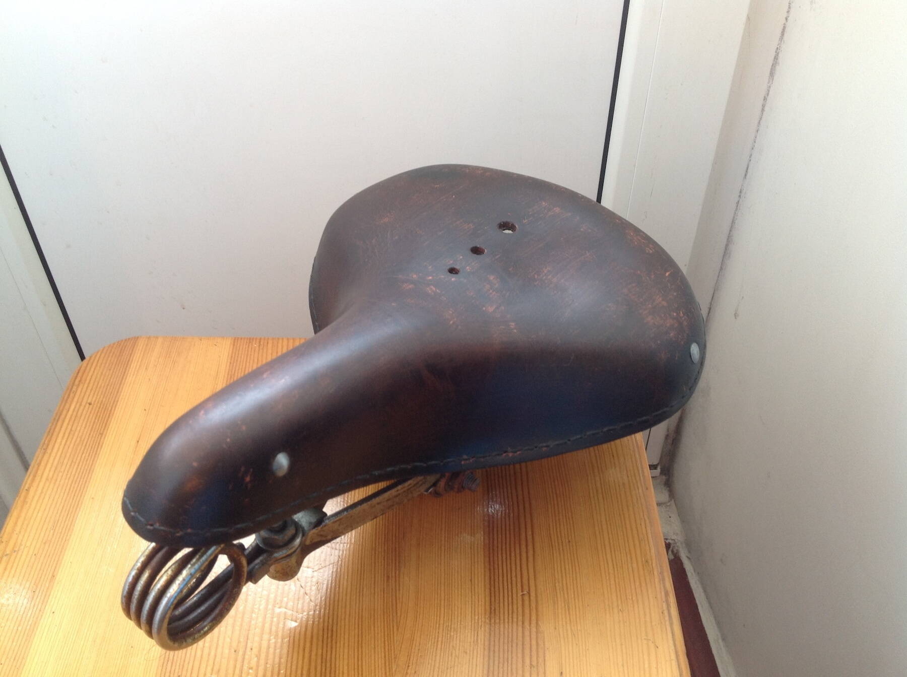

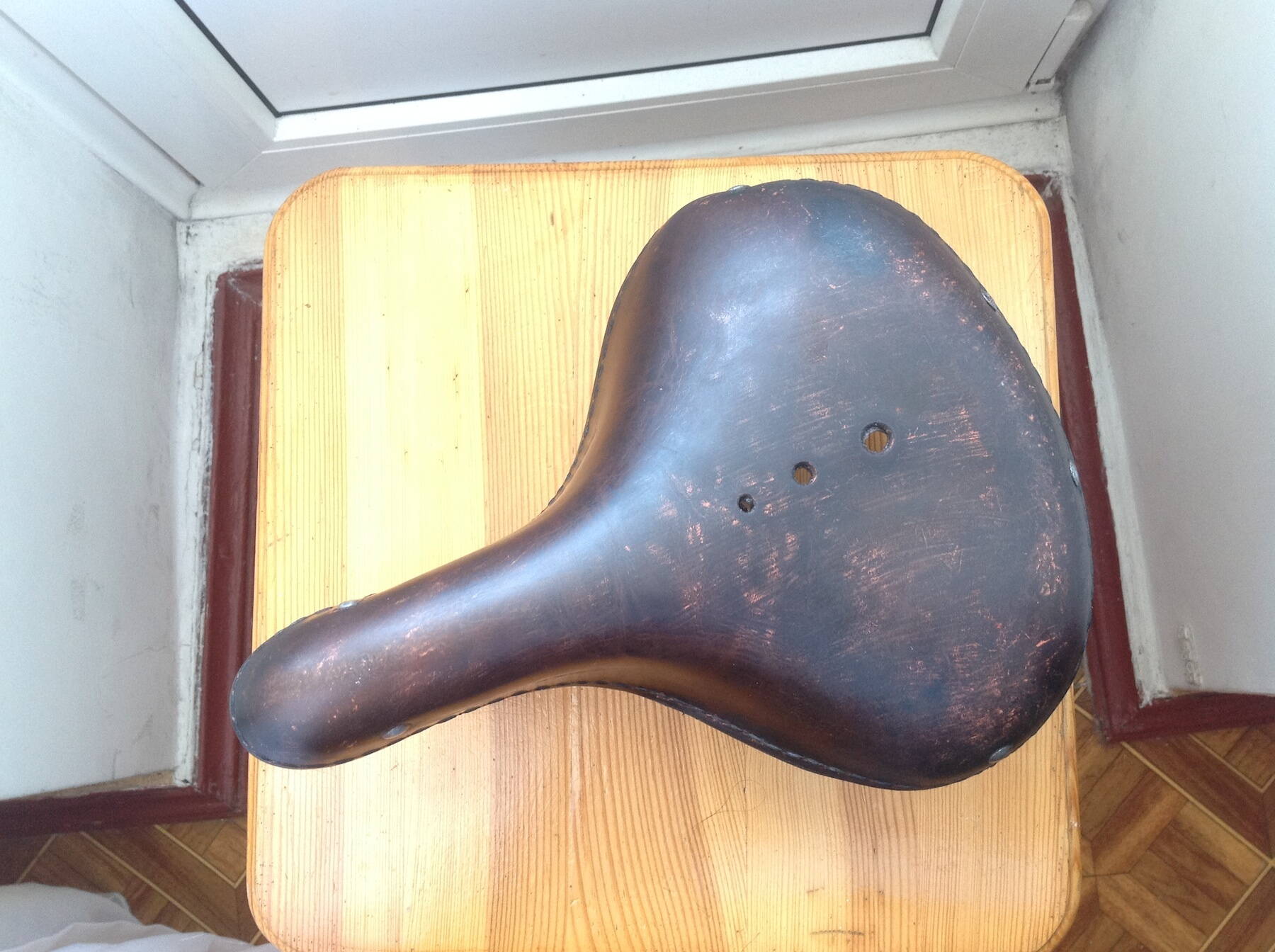

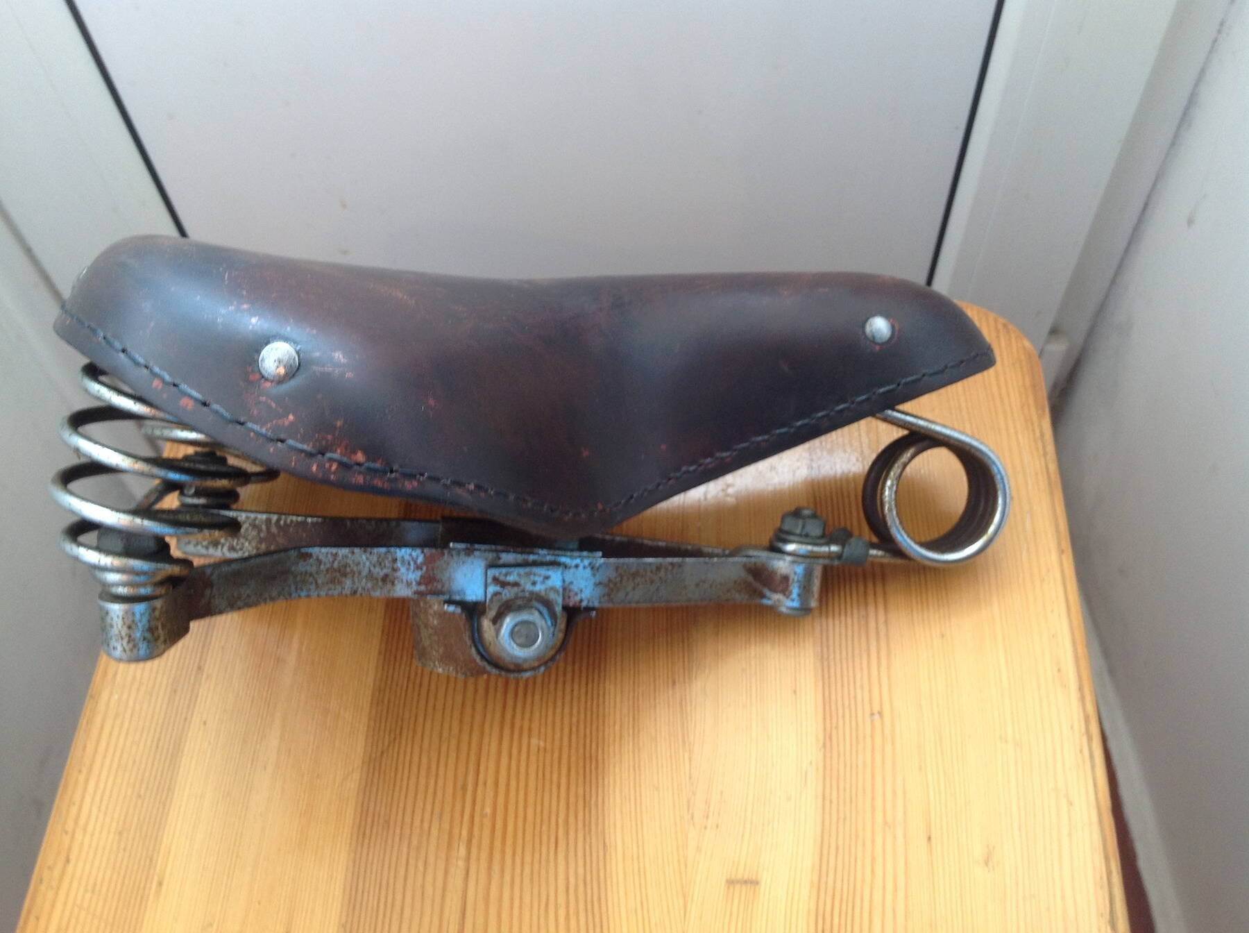

Доброго времени суток всем!
Несколько раз читал эту тему и поднабравшись инфы тут и у знакомых обувщиков, начал раставрировать седло от В-542. фото процесса не делал (лентяй), поэтому буду рассказывать.
Первым делом убрал царапины и трещины наждачной бумагой (400) по сухому. потом устал и намочил, мокрая кожа лучше снимается. высушил без колодки и седло само приняло свою первоначальную форму. Но после наждака, кожа стала волостая как замша.
Стал вопрос цвета. в общую картину нужен черый. купил две разные краски (на спирту непосредственно для кожи и на чем-то еще, скорее растворитель для кожаных каблуков, более износостойкая), которыми пользуются при производстве. Покрасил спиртовой. Пожалел. несмотря на все мои старания краска не успела впитаться и высохла на поверхности и пропало ощущение кожи, внешний вид и тактильно как резино-пластмасса. ((( . Смываться спиртом отказалась, поэтому вернулся к первому этапу. родилась идея стирать не всю краску и в конце получить тертый черный (Винтаж)))))))))))
Далее самое главное. купил воск для выделки кожаных подошв (далее ВОСК). Черный. сам по себе он очень твердый, но после 90 градусов таит, и в конце превращается в жидкость жидкую как вода.
Процесс таков:
1. Чистое и сухое седло натираем воском пожирнее.
2. Берем строительный фен, включаем 150-170 градусов, и без излишнего усердия, чтобы не сжечь все, нагреваем поверхность кожи и втираем куском хб ткани все это дело. Перчатки обязательны!!!
3. Можно повторить несколько раз.
(можно было греть и натирать воском одновременно чтобы больший слой лег, потом дать остынуть, далее греть и втирать. но несколько раз все же эффективнее)
4. В дрель войлочный круг. по холодному полируем.
И о чудо! Ворсистость и волосатость ушла почти без следа(зависит от старательности)!!!!! Седло стало действительно кожаным и визуально, и на ощупь. Очень понравился результат. Выкладываю промежуточные фото (пока довез с дачи домой немного поцарапал сверху, на фото видно, да и сзади небольшие шероховатости остались, буду опять восковать и полировать).
Если кому интересно в ЛС расскажу где купить воск, иногородним могу помочь, выслать новой почтой, если кому очень захочется. цена вопроса 80 грн. и его хватит на 10 седел точно, ведь расход очень маленький. а кусок большой))) Бывает черный и прозрачный.
Очень интерсно мнение и оценка окружающих.
п.с. Скоро дострою вел, принесу фото))
