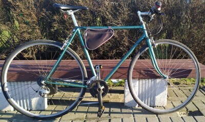

Сегодня выехал на своём очередном крокодиле-гибриде Старт-Шоссе 76 года.
Собран из отходов предыдущих окрокодиливаний.
Просто, чтобы не валялись детали.
Именно тут варился петух. И тут же стоит 4-х скоростная трещотка ХВЗ от Спутника.
Правая комбоманетка 7-ми скоростная Shimano.
Старт-Шоссе-76.jpg [ 416.19 КБ | Просмотров: 8343 ]
С переключениями всё как и ожидалось, не совсем норма, но ездить можно.
А вот странная проблема озадачила.
При попытке ехать без рук, переднее колесо самопроизвольно стремится влево.
Ощутимая сила его тянет.
Не могу понять почему. Рулевой стакан и вертикальная труба рамы вроде параллельны (на глаз).
Буду зонт переднего смотреть. Нитками геометрию померяю. Что ещё делать, пока думаю.

На советских велосипедах нередко бывает кривой вилка (при ровной раме). Причем иногда эту кривизну не совсем просто выловить даже нитками. Например, из-за того, что корона несколько перекошена относительно штока. Одно "плечо" выше другого на полмиллиметра, но этого достаточно. Еще вариант: ноги могут быть непараллельны не только если смотреть сбоку или спереди, но и при взгляде снизу. Могли и дропауты приделать на разной высоте.
Кстати, в сторону может тянуть и изношенная рулевая. Ямка на конусе, которая чуть-чуть не по центру. Это легко проверить. Приподнять велосипед за верхнюю трубу так, чтобы переднее колесо оторвалось от земли, несколько раз наклонить раму влево-вправо и посмотреть, как ведет себя руль.

Действительно. Вилка кривая.
Я натянул нитку, поставив вилку ровно, через передние дропы к задним.
Получилось, что правое перо вилки выгнуто вправо.
(Мерял расстояние от косой трубы.)
Разница с левым ~ 10 мм.
Думаю, как бы выгнуть.

Засунуть шток в какую-нибудь крепкую трубу. Например, в трубчатый столб ограды. Гнуть, естественно, руками, осмотрительно. Одна рука упирается в этот внешний объект, другая тянет ногу вилки. Потом то же сделать с другой ногой. Скорее всего, ее тянуть будет несподручно, придется гнуть, толкая от себя. Вдвоем удобнее.
Лучше всего для такого занятия подходят горизонтальные отверстия (можно навалиться весом), но они реже встречаются. Не мешает поискать по округе. В узловатых ветвистых деревьях тоже нередко попадаются подходящие "пазы" между толстой веткой и стволом.
Понятно, подойдут и хорошо закрепленные тиски. Вилочный шток, конечно, надо зажимать аккуратно, через проставки.

Выровнял эту вилку, а заодно и вторую такую же от Старт-Шоссе 77 года.
Вставил в раму станка. Корона плотно была зажата, а шток упирался своей серединой.
Давил вниз руками.
Перья гнутся с заметным усилием. Такой, немного непредсказуемый процесс.
Туда-сюда. :)
Заодно выставил ширину 90 мм. Т.к. втулки использую туристовские.
Точность правки контролировал на плоскости с нанесёнными параллельными линиями.
Сегодня проехал. Всё отлично. Велосипед едет ровно.

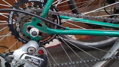

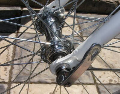

Alexey2000 писал(а):
Вчера протестировал один из своих велосипедов.
Заднее колесо на эксцентрике.
Проблема возникла неожиданно.
Даже при предельной затяжке (боюсь что лопнет) правая часть оси сдвигается вперёд и колесо начинает тереть левое нижнее перо.
Решил поменять местами зажим и гайку.
Если не получится нормально ездить, придётся ось на болтах ставить.
Не помогло.
Но, подумал о СШ. Там же держало как-то.
Поменял гайку эксцентрика китайскую, на советскую.
ex-ssh.jpg [ 148.91 КБ | Просмотров: 7623 ]
Не помогло. Не держит.
Пришлось купить ось на гайках.
gayka.jpg [ 233.56 КБ | Просмотров: 7623 ]
Всё нормально.

Підозрюю що ексцентрик не затискав через неправильну установку віськи у втулці . Вона забагато виглядала зправа .

Alexey2000, эта проблема появилась после замены передних звезд с крупных на меньшие?
 Заголовок сообщения: Re: Актуальное крокодиловодство
СообщениеДобавлено: 25.04.2020 10:48
Сообщения: 832
Город: Мінск
Зарегистрирован:25.12.2009
Нет. Ничего не менял. С этим колесом на эксцентрике изначально была система гибрида 48-38-28.
Просто, после сборки тестировал.
В горочки, быстрый старт. Всё как обычно.
А эксцентрик не держал.
При том, что у меня на туристовской раме есть колесо с эксцентриком.
И оно держит во всех режимах.
Правда, при максимальном усилии затяжки.
А тут дроп СШ скользкий какой-то.
Гибрид Спорт-Спутник
Простой гибрид – «Турист»
Азы (антимракобес)
СообщениеДобавлено: 25.04.2020 10:53
Сообщения: 832
Город: Мінск
romm
Что за "віська", я не понимаю.
А втулка новая заводской сборки. Зонт ровный. Колесо ровное. Дропы ровные.
Втулка горная. В горных рамах дропы вертикальные. И там никак не сместится вперёд.
А..., "віська" это ось. Нет. Всё норм. в СШ дропы толстые - 5 мм. Это в туристах 4 мм , и там нужны шайбы.
Интересно. Может быть, на пластины дропаутов в разные годы шла разная сталь. Не только у ХВЗ. У разных буржуйских фирм даже при хроммолибденовых трубах дропауты чаще всего из какой-то простой стали, но иногда они из чего-то очень твердого. В таких случаях, как ваш, это играет роль.

Мне кажется, эксцентрики на таких рамах слабое место, особенно если чрезмерно силен. Выскальзывает. Точили горизонтальные выемки. Или ось под гайки, как у Вас.

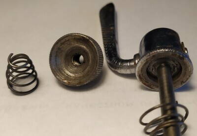

Новый "Дорожник". Можно ли убрать отсюда быстросъем?:
