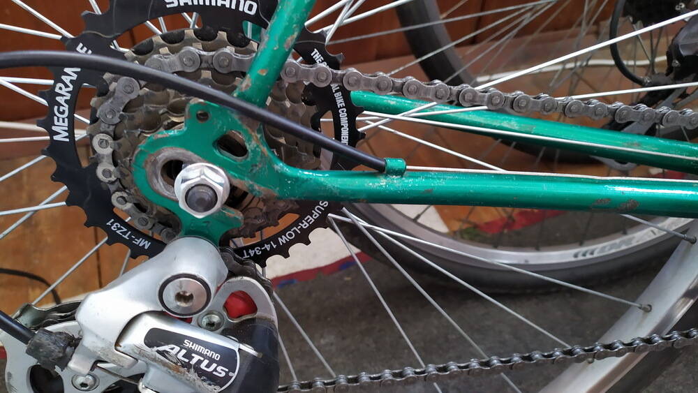

Alexey2000 писал(а):
Вчера протестировал один из своих велосипедов.
Заднее колесо на эксцентрике.
Проблема возникла неожиданно.
Даже при предельной затяжке (боюсь что лопнет) правая часть оси сдвигается вперёд и колесо начинает тереть левое нижнее перо.
Решил поменять местами зажим и гайку.
Если не получится нормально ездить, придётся ось на болтах ставить.
Не помогло.
Но, подумал о СШ. Там же держало как-то.
Поменял гайку эксцентрика китайскую, на советскую.
ex-ssh.jpg [ 148.91 КБ | Просмотров: 7530 ]
Не помогло. Не держит.
Пришлось купить ось на гайках.
gayka.jpg [ 233.56 КБ | Просмотров: 7530 ]
Всё нормально.

 Заголовок сообщения: Re: Актуальное крокодиловодство
СообщениеДобавлено: 25.04.2020 10:00
Сообщения: 1735
Зарегистрирован:23.10.2009
Підозрюю що ексцентрик не затискав через неправильну установку віськи у втулці . Вона забагато виглядала зправа .

Alexey2000, эта проблема появилась после замены передних звезд с крупных на меньшие?
СообщениеДобавлено: 25.04.2020 10:48
Сообщения: 832
Город: Мінск
Зарегистрирован:25.12.2009
Нет. Ничего не менял. С этим колесом на эксцентрике изначально была система гибрида 48-38-28.
Просто, после сборки тестировал.
В горочки, быстрый старт. Всё как обычно.
А эксцентрик не держал.
При том, что у меня на туристовской раме есть колесо с эксцентриком.
И оно держит во всех режимах.
Правда, при максимальном усилии затяжки.
А тут дроп СШ скользкий какой-то.
Гибрид Спорт-Спутник
Простой гибрид – «Турист»

romm
Что за "віська", я не понимаю.
А втулка новая заводской сборки. Зонт ровный. Колесо ровное. Дропы ровные.
Втулка горная. В горных рамах дропы вертикальные. И там никак не сместится вперёд.
А..., "віська" это ось. Нет. Всё норм. в СШ дропы толстые - 5 мм. Это в туристах 4 мм , и там нужны шайбы.
Интересно. Может быть, на пластины дропаутов в разные годы шла разная сталь. Не только у ХВЗ. У разных буржуйских фирм даже при хроммолибденовых трубах дропауты чаще всего из какой-то простой стали, но иногда они из чего-то очень твердого. В таких случаях, как ваш, это играет роль.
СообщениеДобавлено: 25.04.2020 13:16
Сообщения: 1047
Возраст: 58
Зарегистрирован:20.10.2012
Мне кажется, эксцентрики на таких рамах слабое место, особенно если чрезмерно силен. Выскальзывает. Точили горизонтальные выемки. Или ось под гайки, как у Вас.
