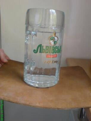

О, ще один талант :Bravo:
Ну молодець,що тут скажеш ?! Але як людина "посвящьонная" можу Вам сказати шукайте грубшу і більш тверду(штивну) шкіру, ця з часом просяде :sad:
Вернеться Кіса, думаю в нього буде,що вам розказати по шкірі і т.д.
Вам мінімум потрібна шкіра обувна, з якої роблять підошви.
В себе на барахолці знайшов дєда, який такою торгував, поміряйте необхідний для Вашої технології розмір куска, якщо такий буде (бо залишились маленькі) то зможу купити і вислати Вам (якщо звичайно цікаво).
На фото тест драйв на штивність тієї шкіри (бокал літровий заповнений водою :oops: ).

Бегущая Черепаха спасибо, действительно очень интересно, кожу найти нужную очень трудно, но и каркас оказывается тоже, но если сможете найти такую кожу буду очень признателен, нужна шкурка 35х30см. Да эта шкурка может просесть, вытянулась же она у меня на 2 см при натяжении болта, поэтому и использовал подкладку из такой же кожи, толщина 8мм получилась, просядет отреставрирую :smile:
 Заголовок сообщения: Re: Кожаное седло ХВЗ
СообщениеДобавлено: 27.08.2014 23:16
35Х30 запам'ятав :yes: , зможу глянути/поміряти ч.з вихідні :yes:

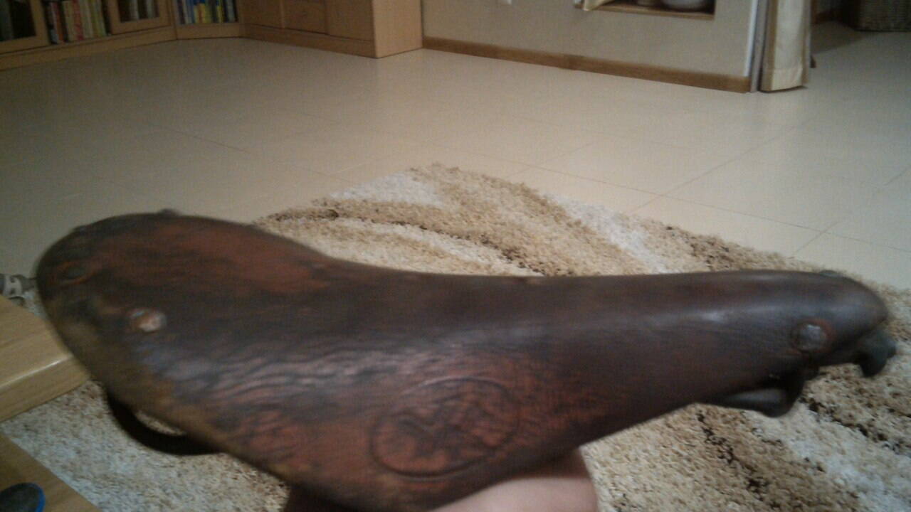

Добрый день!Подскажите,нормальная ли цена для этого седла в 200грн? И нормально ли то,что на конце кожа задрана и выступает регулировочный болт?
lcRcby8SYzE.jpg [ 122.76 КБ | Просмотров: 7778 ]
СообщениеДобавлено: 08.09.2014 23:46
Многовато, максимум что-бы дал 70 грн.

Похожее продавали недели 2 назад на сландо за 150грн, сторговался на 80грн но это как по мне максимум.
