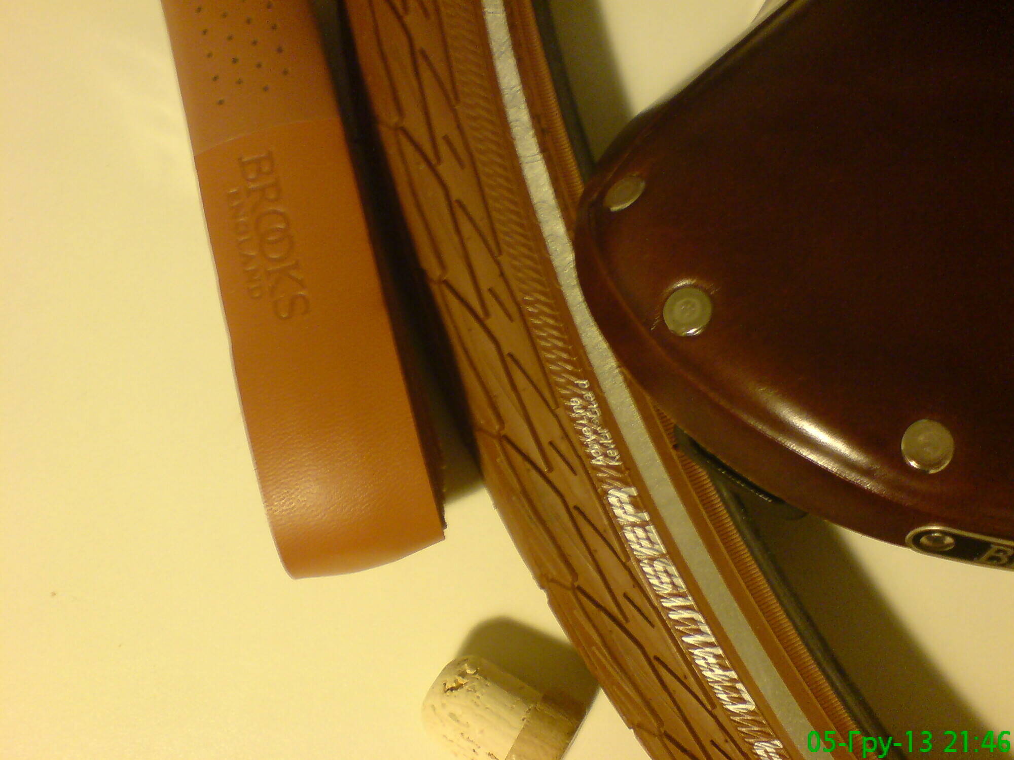

Jansky83 писал(а):
Всем добрый вечер!
Бегущая Черепаха,
Спасибо! Седло таки коричневое, самое интересное, что в зависимости от освещения оно отдает красноватостью. Но самое главное - оно вписывается по цвету с ручками. Хотя признаюсь честно, медовый цвет очень красив, если бы не желание сохранить оригинальность В-33, то его можно было бы отделать кожей медового цвета - седло+обмотка)))
Так в мене є Брукс в такому кольорі, і власне подібна модель таки дійсно віддає червоним :yes: ,на гладкій шкірі В17 такий ефект не наблюдається ... малювати таке сідло не вартує !!! А різноплановість в кольорі обмотка(гріпси) сідло не думаю,що це погано !!! Особисто я, собі СПЕЦІАЛЬНО брав різнобій !!!
Стартік :good: шкода ,що з ободами не склалось.

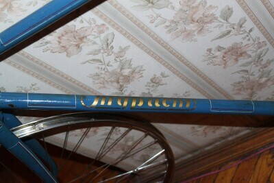

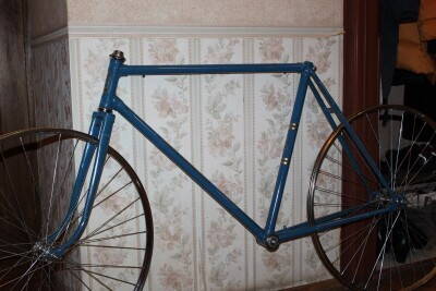

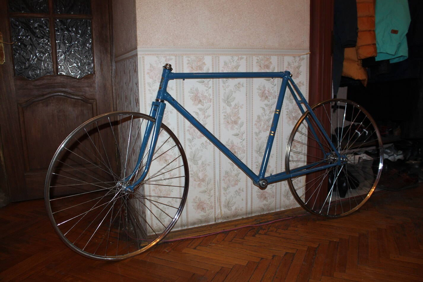

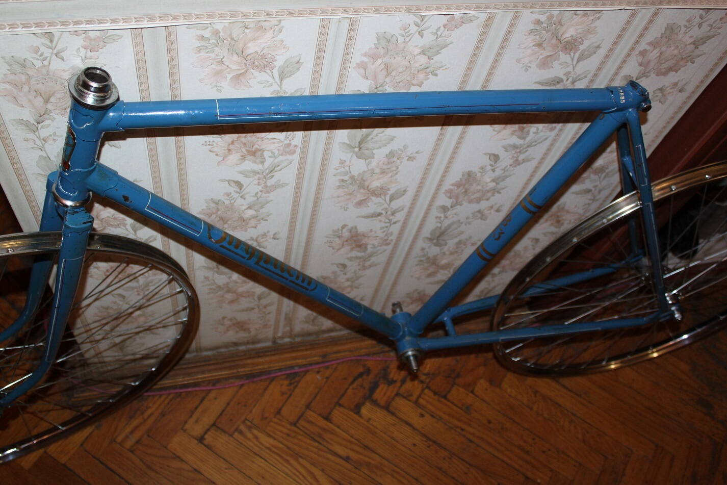

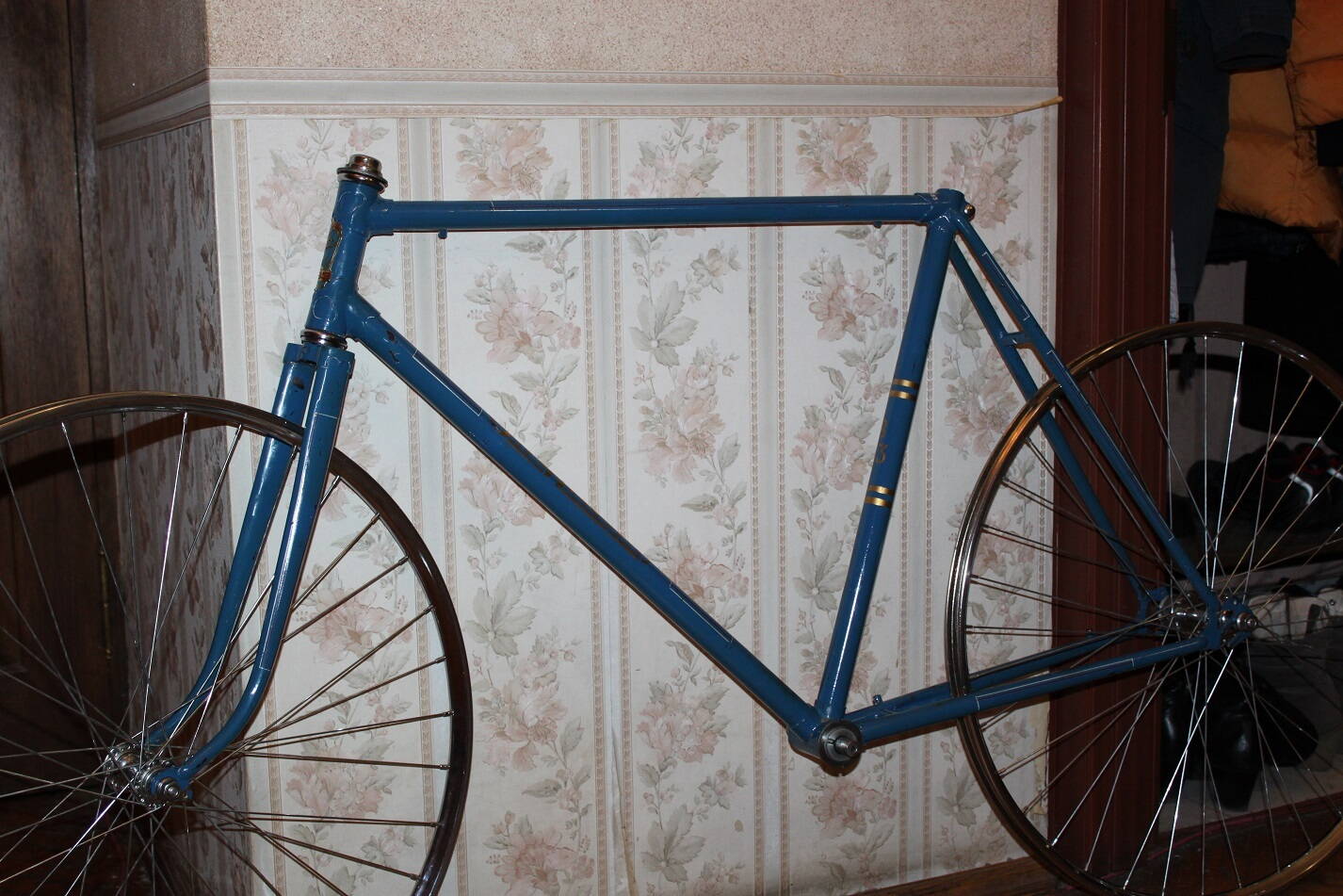

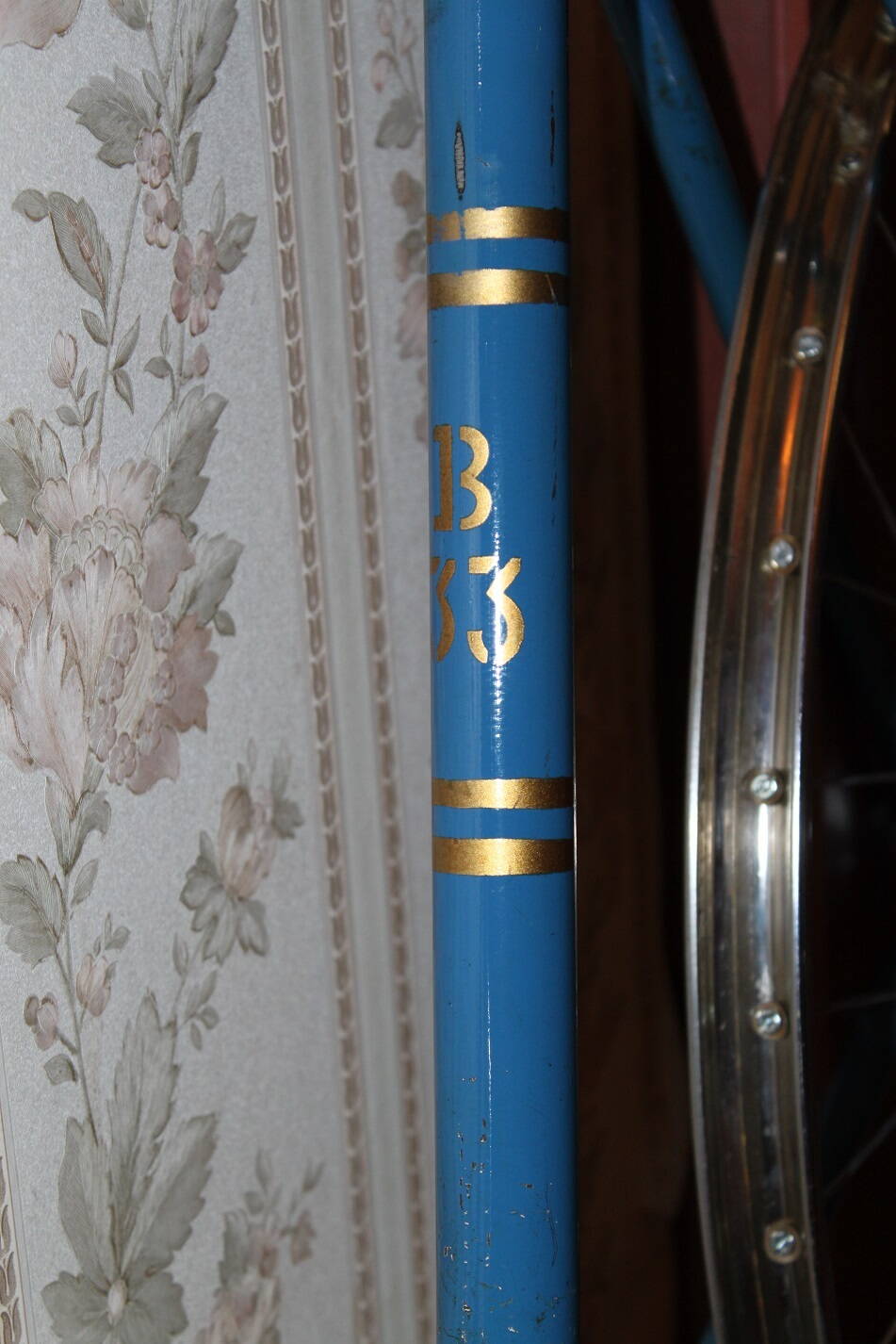

А теперь выкладываю фото В-33 (эти фото, думаю, будут особо интересны Владу и Антону), сфотографировать отчищенную раму решил на родных колесах, пусть четыре креста вас не смущают - в какой-то момент я стал пробовать и такой вариант спицовки - не понравилось, так и забросил. Увы, обода только выглядят ровными. В любом случае, мы еще вернемся к этому вопросу - а теперь пора приступать к "навесным" работам... Фотографии сделал в разных ракурсах, чтобы показать вблизи какие имеются особенности деколей и цировок, а также недостатки лкп (это не считая уже привычных заводских косяков). Если возникнут какие-либо вопросы, прошу не стесняться - все покажу, расскажу. В общем, результатом я доволен)))

 Заголовок сообщения: Re: Советский ретро: В-33 и В-542
СообщениеДобавлено: 03.03.2014 20:11
Сообщения: 1830
Изображения: 45
Город: РФ г. Мытищи
Возраст: 62
Зарегистрирован:20.10.2010
Ох Иван, все-таки до чего хорош! И цвет приятный и сохран. :good: :good: :good:

Какой велик!
СообщениеДобавлено: 03.03.2014 21:51
Сообщения: 284
Город: Магнитогорск
Зарегистрирован:20.07.2013
на первом фото он такой длиннющий!!! лимузин, наверное комфортно на таком ездить

Влад К
Павел Созинов
Спасибо! Я тут стараюсь))
Antonio9841
Ага, у него база 1090мм, конечно не Пэшли, но тоже надеюсь что будешь комфортный - мой Спутник В-37 тоже был очень удобный - Спутники и Туристы тоже всегда оставались длинными, как идеологические последователи ранних Туристов.
Бегущая Черепаха
Как и писалось до этого - реставрация по мере возможности, постараюсь оставить все как есть, конечно состояние просит менять многое. Но все навесное будет оставлено, все конуса и втулки. Единственное что буду точно менять - тросы и камеры, с шинами пока не ясно. И даже с ободами для В-33 не ясно.

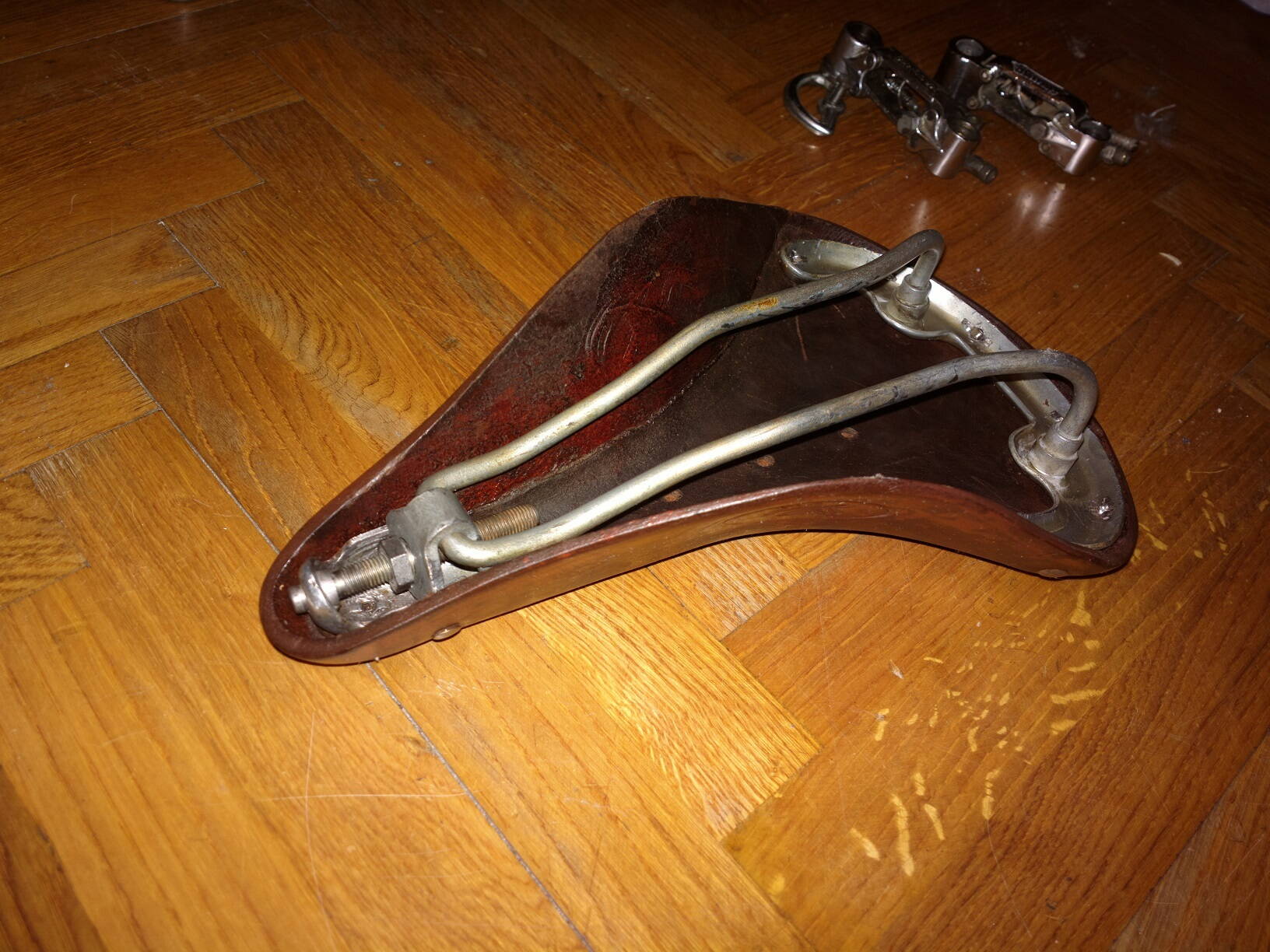

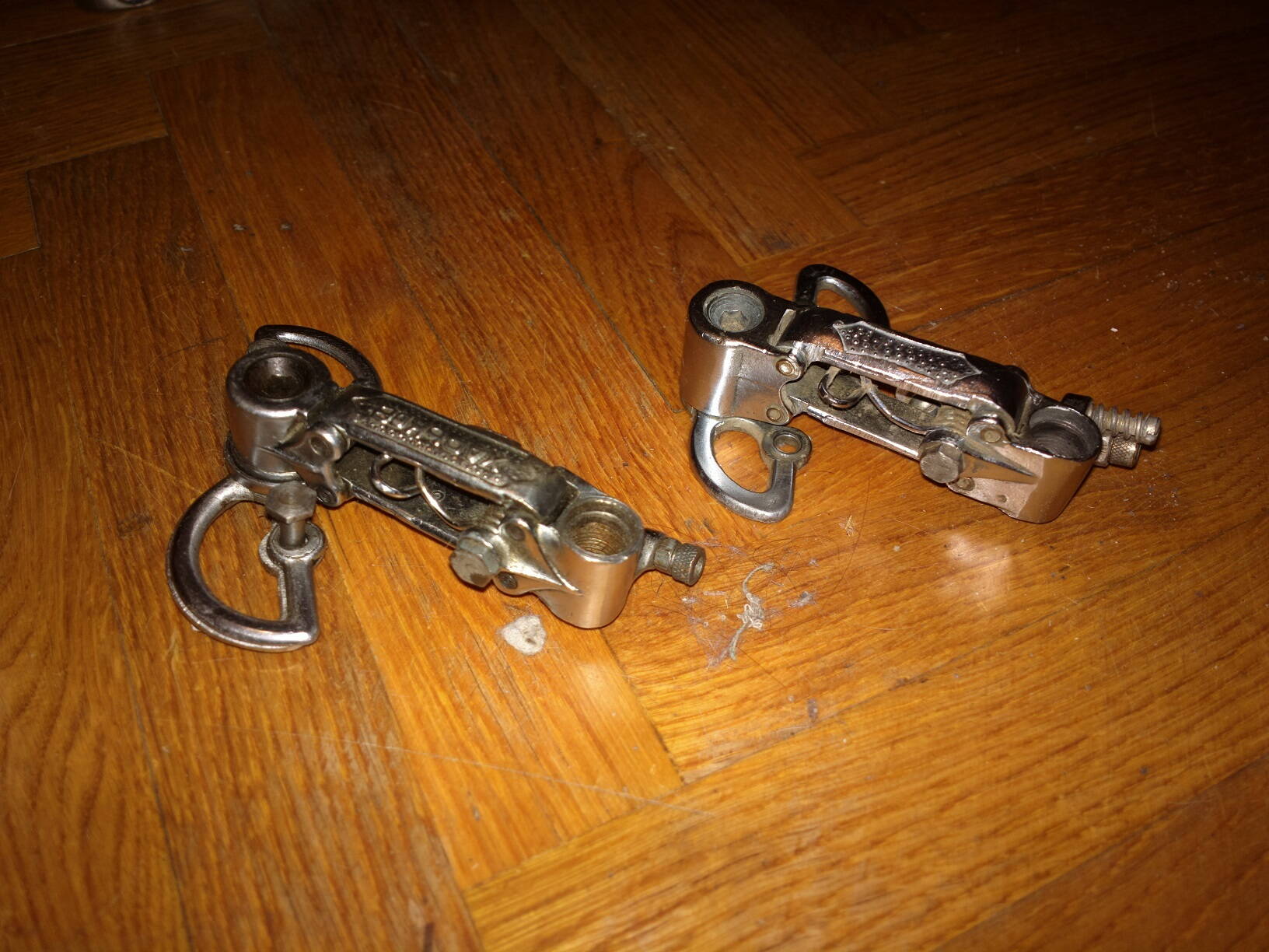

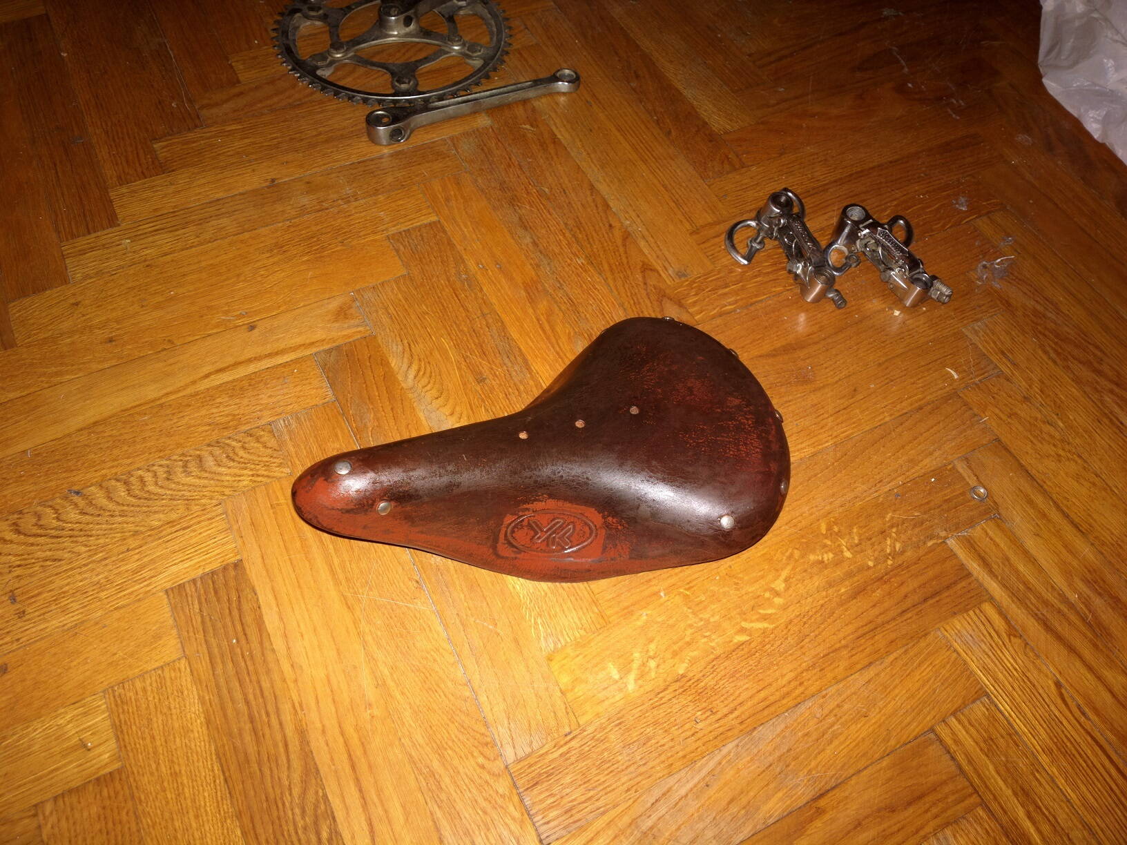

Итак, дорогие друзья и коллеги, у меня хорошие новости - В-542 Спорт "Малыш" на финальной стадии сборки. Сделал седло - пришлось полностью расклепать все и долго чистить, шкурить, мыть, переделывать замок натяжителя. До блеска и идеала не доводил, но результатом очень доволен. Уже перебрал всю навеску, собираем потихоньку. Нашел длинный подсидел - вошел с легким сопротивлением - как раз не болтается. Пока кроме седла ничего показывать не буду - надеюсь в воскресенье сделаю и тогда уже все сфотографирую во всей красоте. Велик вырисовывается очень красивый и нарядный.

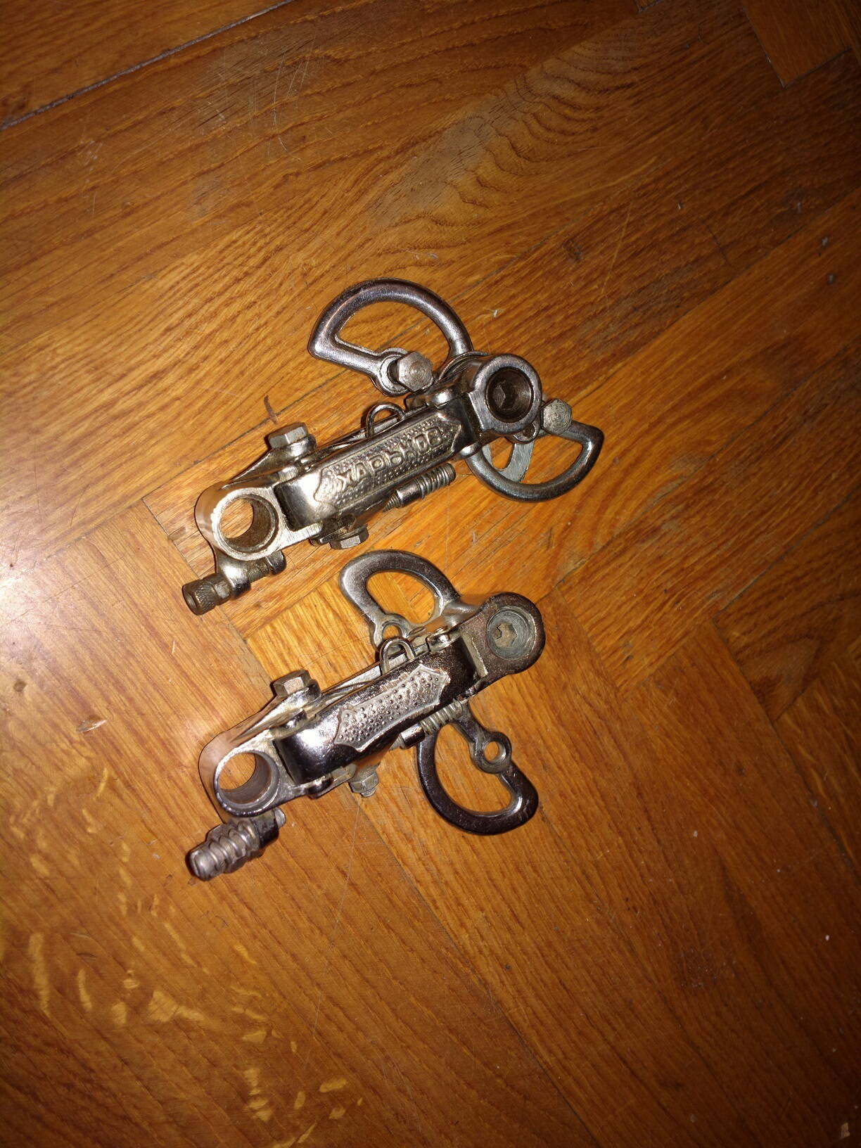

А еще возник вопрос по заднему переклюку - нашел какой-то переклюк, вроде это от СШ поколения 70-х, прошу помочь идентифицировать. Спрашиваю, потому что мне кажется что с надписью "Харьков" он больше вписывается в образ В-542, коррелирует с надписями "Харьков" на тормозах, типа группа))))
Комментарий к файлу: Собственно седло, было очень засушено - вся кожа была в морщинках и трещинках.
0075.jpg [ 841.66 КБ | Просмотров: 2071 ]
Комментарий к файлу: Замок переделывал - поставил круглый натяжитель вместо торовидного, к которому была утеряна специальная гайка (купил таким).
0076.jpg [ 692.81 КБ | Просмотров: 2071 ]
Комментарий к файлу: Слева "Харьков", справа от В-542. Обратите внимание на отделку на левом.
0073.jpg [ 611.55 КБ | Просмотров: 2071 ]
Комментарий к файлу: Как видно, хром на переклюке от В-542 кое-где слез, отчистка помогла, но не шибко. Кстати, лапки у них отличаются, но сама длина нет. По плавности работы "Харьков" лучше.
0074.jpg [ 768.76 КБ | Просмотров: 2071 ]
У меня на Спутнике В-34 1963 года выпуска такой же переклюк с надписью "ХАРЬКОВ". Влад К хорошо о нем отзывался.
Помыл его в керосине, смазал - работает отлично.
Спутник В-34 1963 г.
Турист 153-411 1977 г.
СообщениеДобавлено: 12.04.2014 01:25
Сообщения: 277
Зарегистрирован:13.11.2013
Mixal
Спасибо! Вот и мне он по душе. Но на моем Спутнике В-37 он не стоял - я использовал более поздний от СШ эпохи 80-х - у него лапка длиннее - может закидывать цепь до пятой звезды туристического диаметра (не помню сколько звезд, этот пятерик сейчас на СШ стоит).
СообщениеДобавлено: 12.04.2014 02:27
О, это седло очень похоже на лучшее из моих :yes: Там кожа какая-то твёрдая, но гибкая (фото внизу) viewtopic.php?f=31&t=28294&start=1050#p1226884 напоминает... хз.. почему-то ассоциации с китовым усом :D Краска наждачкой сдирается, а сама кожа почти и не царапается. Думаю, Ваше, как и моё прослужит долго. Остальные восстановленные у меня долго не живут - кожа уже тю-тю :sad: , реставрация не спасает (там же по ссылке верхнее фото). Я их укатываю и выкидываю. Благо самопальные умею делать.
Длинные глаголы хороши от советских складных велов. Современный кЕтай гнётся под собственным весом.
Ждём фотосессии :yes:
