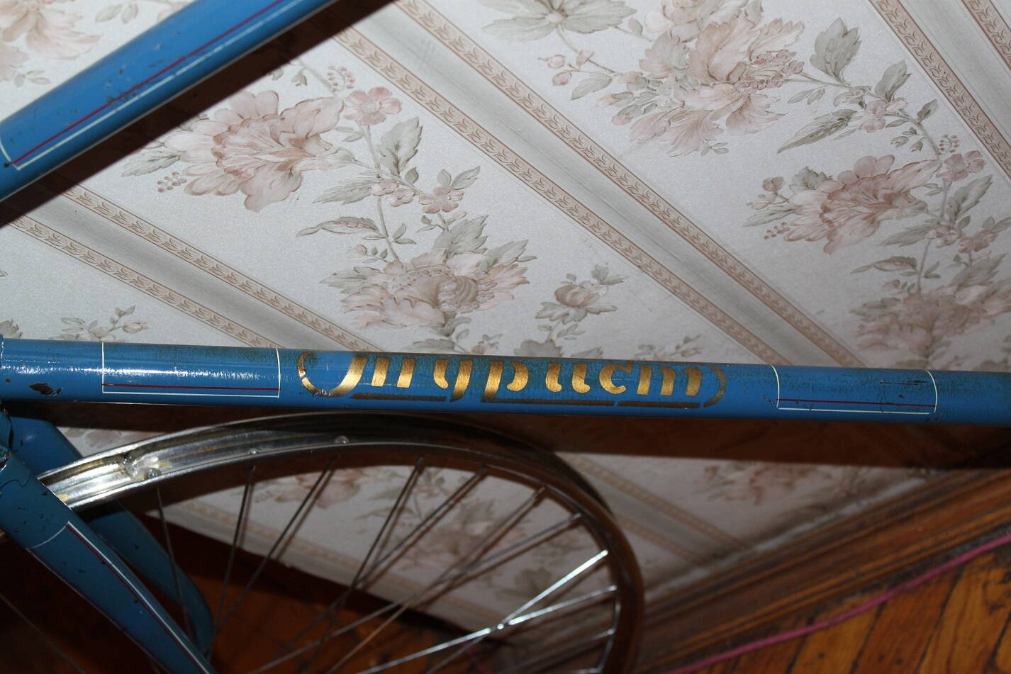

А теперь выкладываю фото В-33 (эти фото, думаю, будут особо интересны Владу и Антону), сфотографировать отчищенную раму решил на родных колесах, пусть четыре креста вас не смущают - в какой-то момент я стал пробовать и такой вариант спицовки - не понравилось, так и забросил. Увы, обода только выглядят ровными. В любом случае, мы еще вернемся к этому вопросу - а теперь пора приступать к "навесным" работам... Фотографии сделал в разных ракурсах, чтобы показать вблизи какие имеются особенности деколей и цировок, а также недостатки лкп (это не считая уже привычных заводских косяков). Если возникнут какие-либо вопросы, прошу не стесняться - все покажу, расскажу. В общем, результатом я доволен)))
0796.jpg [ 408.88 КБ | Просмотров: 2306 ]
0799.jpg [ 480.6 КБ | Просмотров: 2306 ]
0801.jpg [ 409.02 КБ | Просмотров: 2306 ]
0803.jpg [ 341.6 КБ | Просмотров: 2306 ]
0805.jpg [ 407.93 КБ | Просмотров: 2306 ]

Ох Иван, все-таки до чего хорош! И цвет приятный и сохран. :good: :good: :good:

Какой велик!

на первом фото он такой длиннющий!!! лимузин, наверное комфортно на таком ездить

Ага, у него база 1090мм, конечно не Пэшли, но тоже надеюсь что будешь комфортный - мой Спутник В-37 тоже был очень удобный - Спутники и Туристы тоже всегда оставались длинными, как идеологические последователи ранних Туристов.
