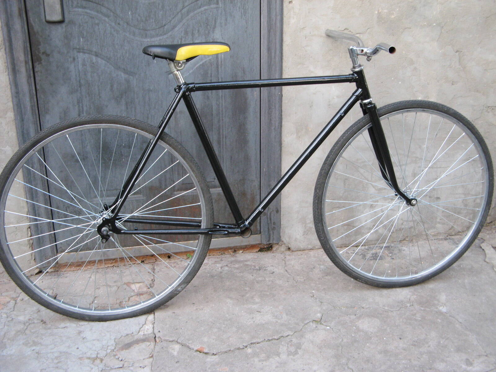

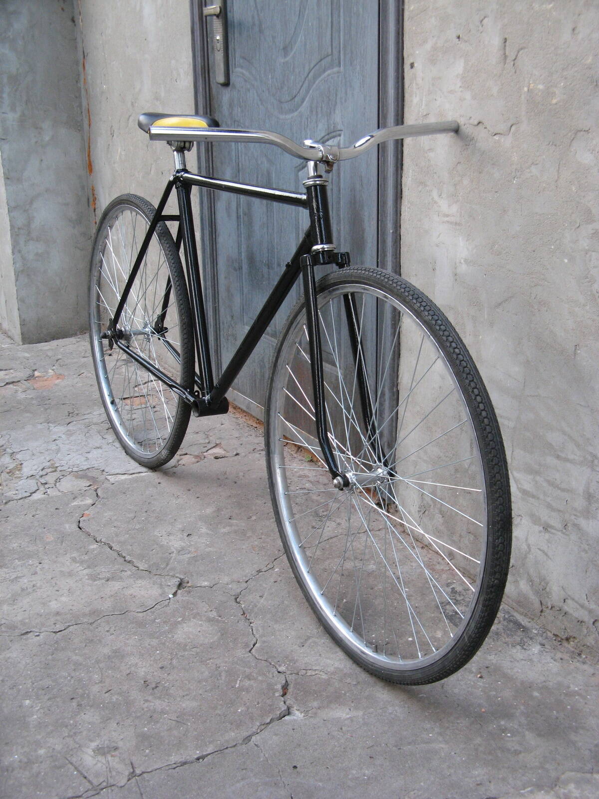

Работа потихоньку движется.Колеса пересобрал.Раму покрасил ГФ и два слоя ПФки.Седло конечно не фонтан.Завтра дочьку посожу и попробую замок на подседеле перевернуть. Просится какая-то надпись в белом.

Fershal
Хорошо получилось, но мне кажется, что надо добавить что то девчачего, мне кажется если надписи будут чисто белые, будет слишком резко. Может быть надписи белые с розовой или золотистой обводкой? А тормозные рубашки будут по всей длине идти на задний тормоз? Я что то не увидел бонок на верхней трубе. Может подобрать рубашки тросов какого то не обычного цвета? И надписи сделать в тон к рубашкам? Пока для девочки довольно строго получается :smile:
 Заголовок сообщения: Re: Мелкий Турист
СообщениеДобавлено: 31.07.2014 22:31
P. S. Может как раз обыграть цвет седла? Желтые рубашки и надписи желтые с белым/золотистым/серебристым, ну это уже по вкусу.
СообщениеДобавлено: 31.07.2014 22:44
Сообщения: 89
Город: Никополь
Зарегистрирован:27.07.2013
Бонки на задний тормоз стоят с другой стороны как на поздних туристах. Рубашки желтые завтра гляну в магазине.

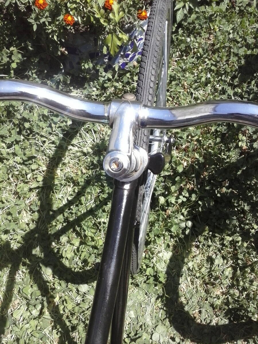

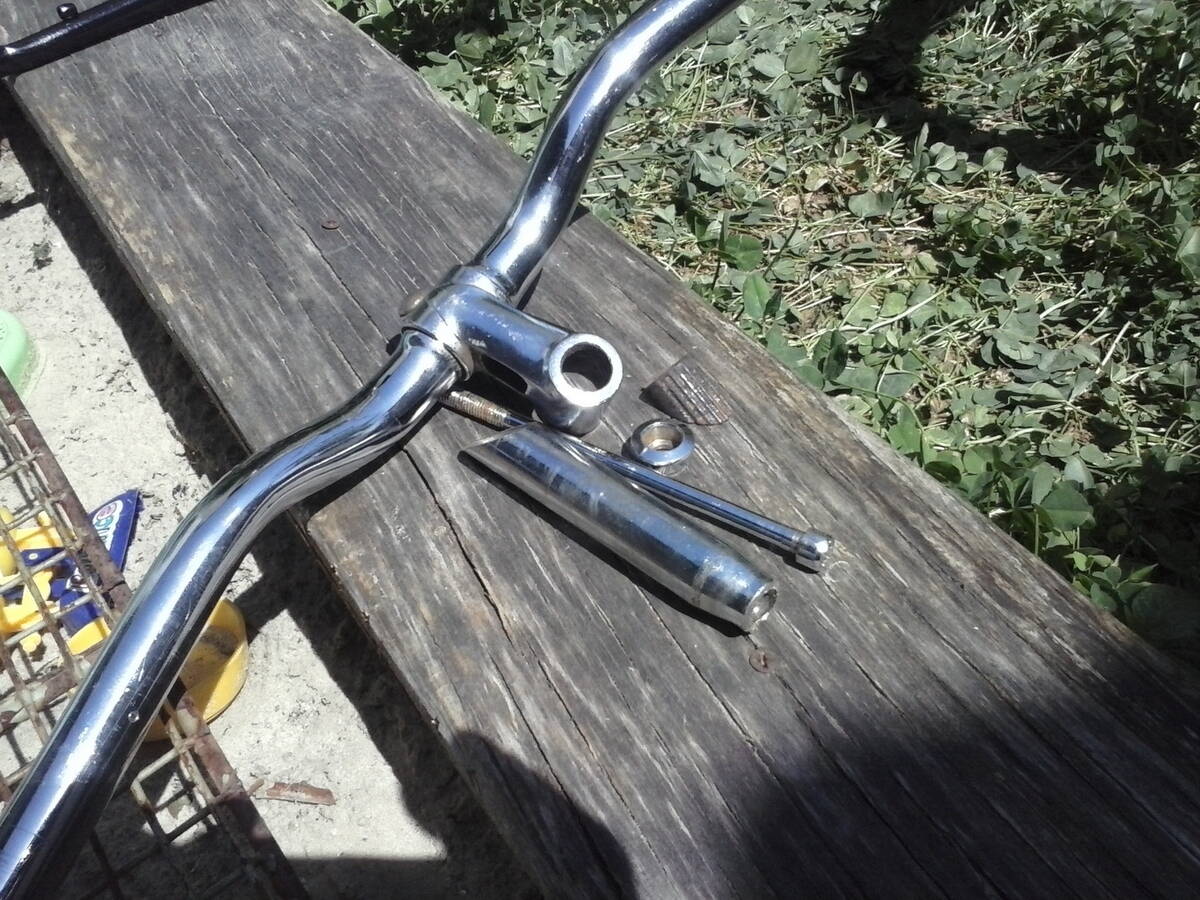

Скрестил туристовский вынос с китайским болтом, а то вечно об него царапешся.
