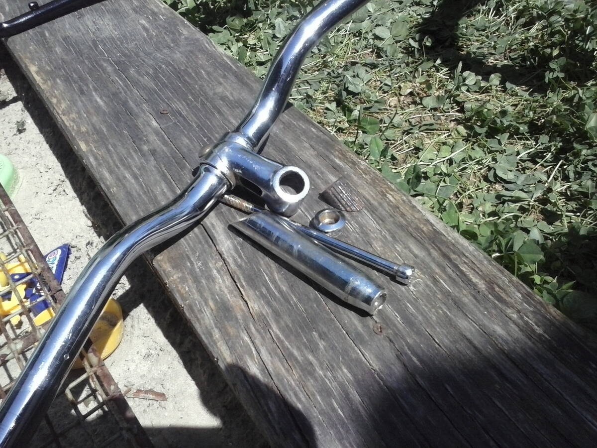

Скрестил туристовский вынос с китайским болтом, а то вечно об него царапешся.
IMAGE00205-001.jpg [ 681.01 КБ | Просмотров: 1506 ]
IMAGE00206-001.jpg [ 773.44 КБ | Просмотров: 1506 ]
