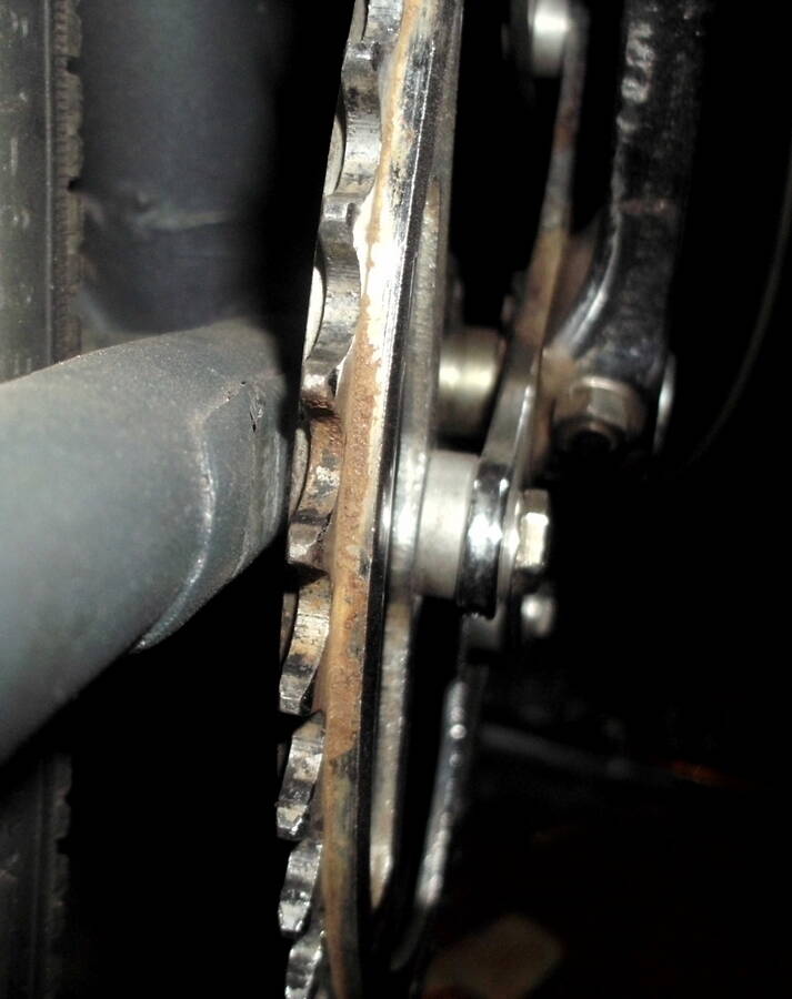

Но. там фигня может вылезти именно на стартоновской раме. При чейнлайне под торпеду такая огромная звезда может не попасть в проштамповку на нижнем пере. Вот (что под рукой) стартоновская рама 92 г, проштамповка запаяна накладкой. Если присмотреться, накладку пришлось лупить молотком, чтоб звезда влезла. А ведь это звезда 48Т и чейнлайн 43 мм.. (кстати, видно, что чейнлайн я уменьшал проставками между пауком и звездой)
DSCI0911.JPG [ 291.73 КБ | Просмотров: 1305 ]
Так что не совсем всё так просто...
