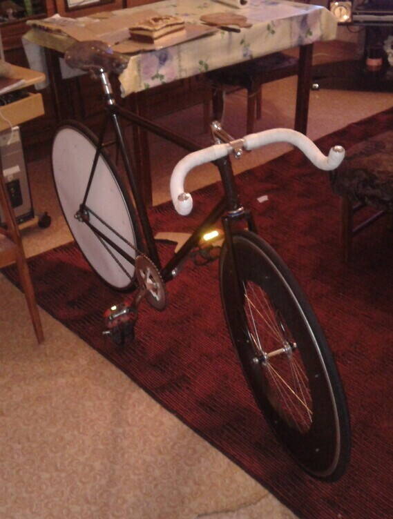

СообщениеДобавлено: 31.05.2015 21:04
Сообщения: 351
Город: Караганда
Зарегистрирован:01.03.2015
Помог Henk75. Поменял конуса местами.

СообщениеДобавлено: 31.05.2015 21:27
Сообщения: 351
Город: Караганда
Критика насчет внешнего вида приветствуется. Вес лишний где то больше 1кг из-за дисков, не буду скрывать. Типа красота требует жертв 8-)
Подробнее фото сделаю потом, когда надписи наклею. Оба колеса делал сам, так что вот такой колхоз
моя тема

СообщениеДобавлено: 31.05.2015 23:17
Сообщения: 680
Город: Бровары
Зарегистрирован:14.05.2014
Я извиняюсь заранее - мне не нравится ((( это не критика, ни в коем разе! У вас свое видение вещей, к меня свое! А если конкретней : не нравятся "лопасти", из-за болтов/шурупов (?) выглядит по.. не але! Не нравится обрезанный баран.. Как по мне , то не хватает цвета.. Ну както так
