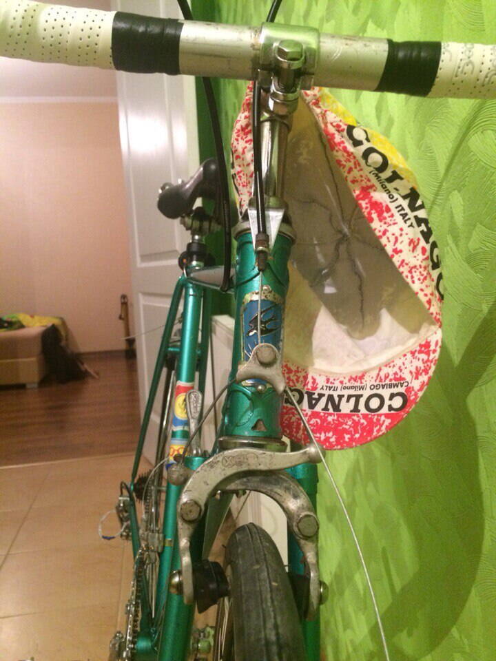

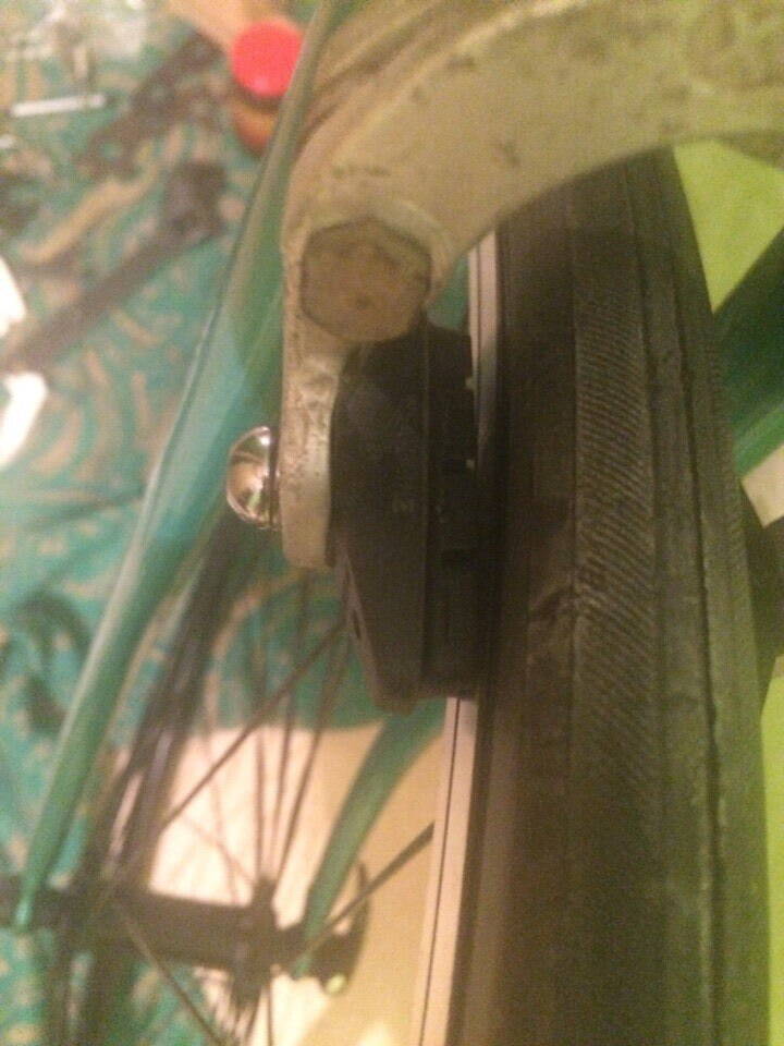

Ставил два тормоза наперед, в на обоих правая колодка не полностью прилегает к ободу. Шо за дела?

Часто (а може і завжди :sad: ) у вилках СШ буває криво просвердлено отвір під болт гальма, принаймні мені ще не попадались щоб було рівно. Гляньте чи перпендикулярні між собою вісь колеса і болт гальм.
Мабуть на ХВЗ слюсарі свердлили прямо на станині, без спец-оправки :D

step, фішка в тому, шо одна колодка прилягає нормально(ліва), а права ні. На обох гальмах.

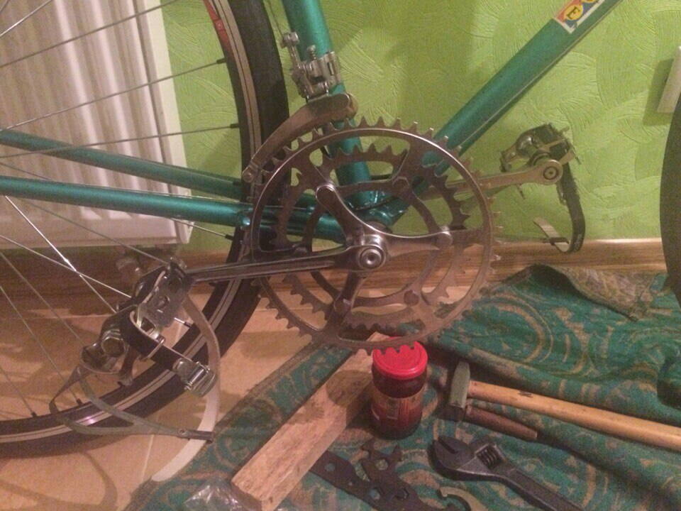

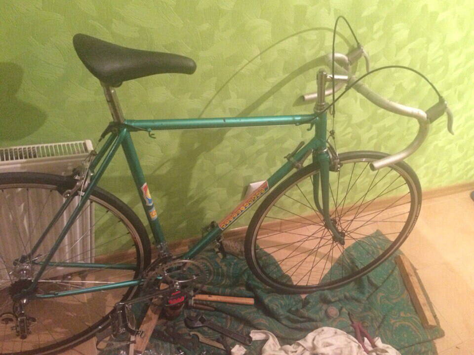

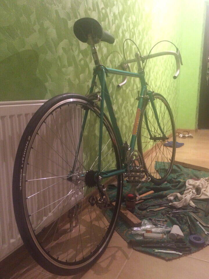

При резке болгаркой тросиков передач они на концах распушились.
IJgg7CS66Vs.jpg [ 156.81 КБ | Просмотров: 1722 ]
Сейчас все выглядит так.
qofZLcpVxQA.jpg [ 152.56 КБ | Просмотров: 1722 ]
WbS1MVlVy6E.jpg [ 132.83 КБ | Просмотров: 1722 ]
lYVAI_Fta4M.jpg [ 143 КБ | Просмотров: 1722 ]
MRbhY08ATas.jpg [ 167.72 КБ | Просмотров: 1722 ]

1- я тебе ссылку давал на ВК?? Давал.. Там русским языком написал , что пару витков изоленты и ничего не пушится!!
2 - рубашки не длинные ? Не? До носа не достают?

Седло поставили так для примерки?
В принципе лапку можно в тисках выгнуть для того, чтобы колодка встала параллельно тормозной дорожке. А вообще у правильных колодок между лапкой и колодкой должна стоять вогнуто сферическая шайба позволяющая регулировать положение колодок.

Brovarec, сначала мотал изолентой рубашки, но потом забил) не ожидал что тросик передач так поведет себя, с тормозными все ок. длинна вполне нормальная, только вот на переднем тормозе можно сделать чуть короче, но только чуть, иначе возле ручки появляется изгиб неправильный.

Ну так, здається мені що і в вашій вилці отвір під болт гальма криво висвердлений :facepalm:
Я ставлю колодки для вібрейків, зручно виставляти їх на кривих отворах гальм СШ :D

step,так якшо отвір кривий, то чому одна колодка прилягає повністю, а інша ні? :sad:

Ага. На фото видно тільки одну, то ж я подумав про те що вже написав вище.
Тоді мабуть спробуйте підігнути як радить HENK75

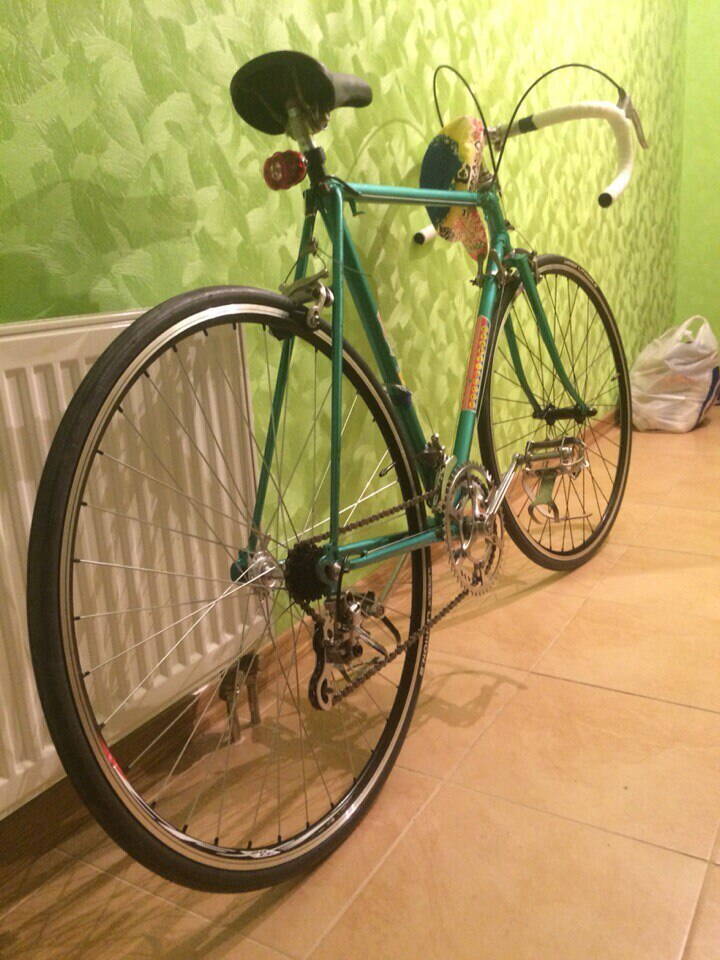

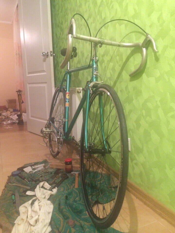

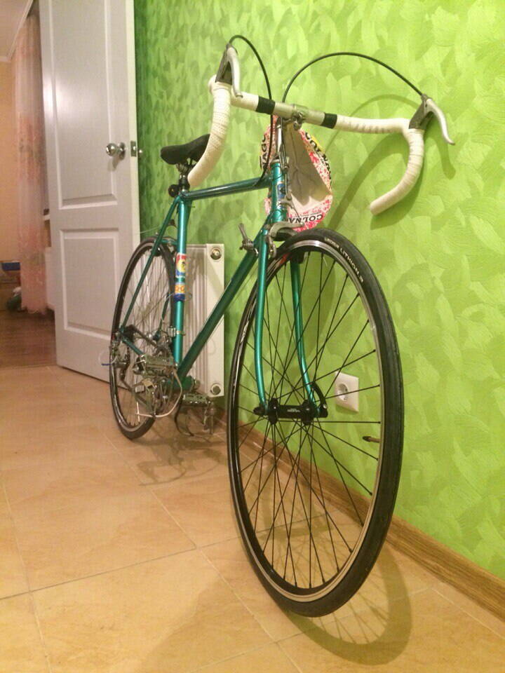

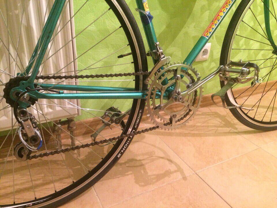

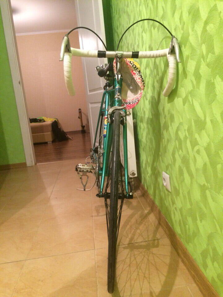

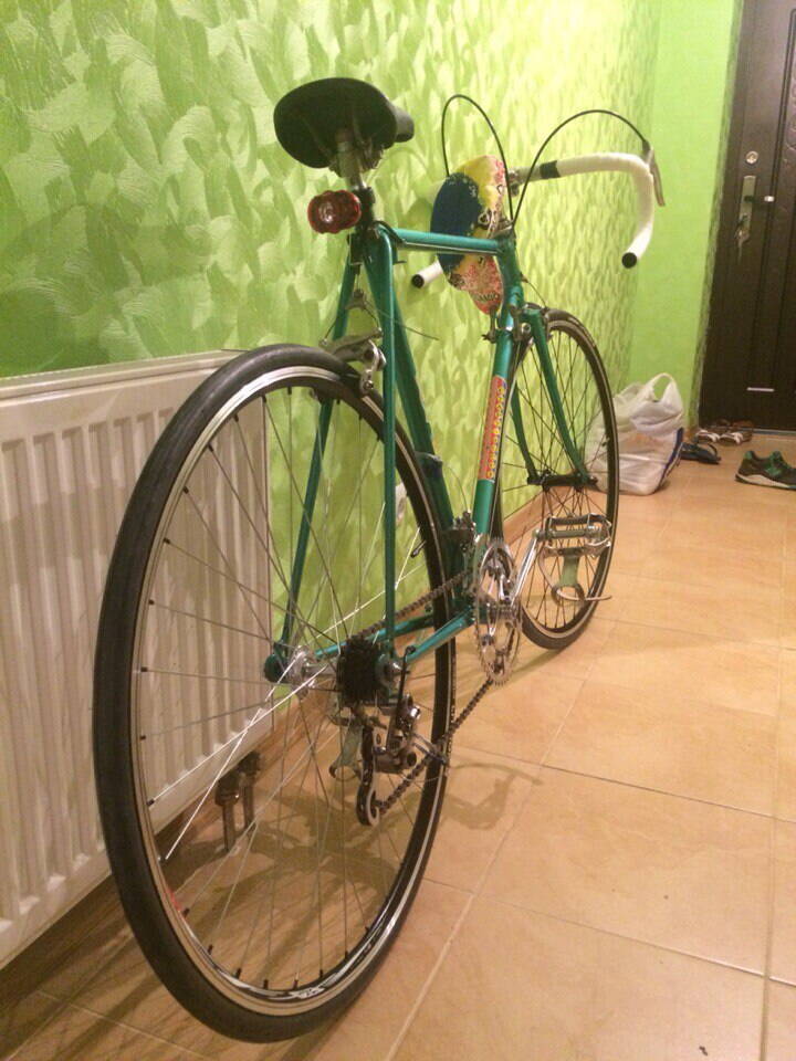

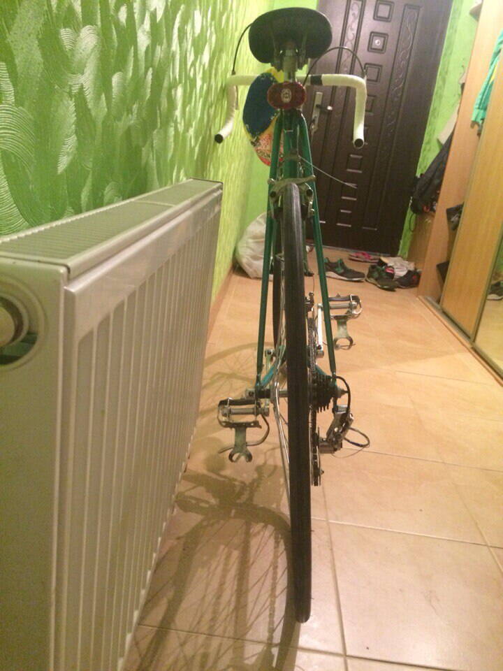

Поточный вид.
kHiNPoxmG6I.jpg [ 161.45 КБ | Просмотров: 1624 ]
FiTlKj36bE8.jpg [ 177.11 КБ | Просмотров: 1624 ]
CCCoqp56td4.jpg [ 161.81 КБ | Просмотров: 1624 ]
EsZzcl6_TfU.jpg [ 155.19 КБ | Просмотров: 1624 ]
AQD8hI3HHy0.jpg [ 145.86 КБ | Просмотров: 1624 ]
uq9PWsl6QqE.jpg [ 136.06 КБ | Просмотров: 1624 ]
RCMqzQ1tveY.jpg [ 157.34 КБ | Просмотров: 1624 ]
 Заголовок сообщения: Re: ХВЗ 155-411 "Старт-шоссе ", 84 г.в., №50
СообщениеДобавлено: 22.07.2015 22:41
Хорошо, но как то лоска не хватает.
